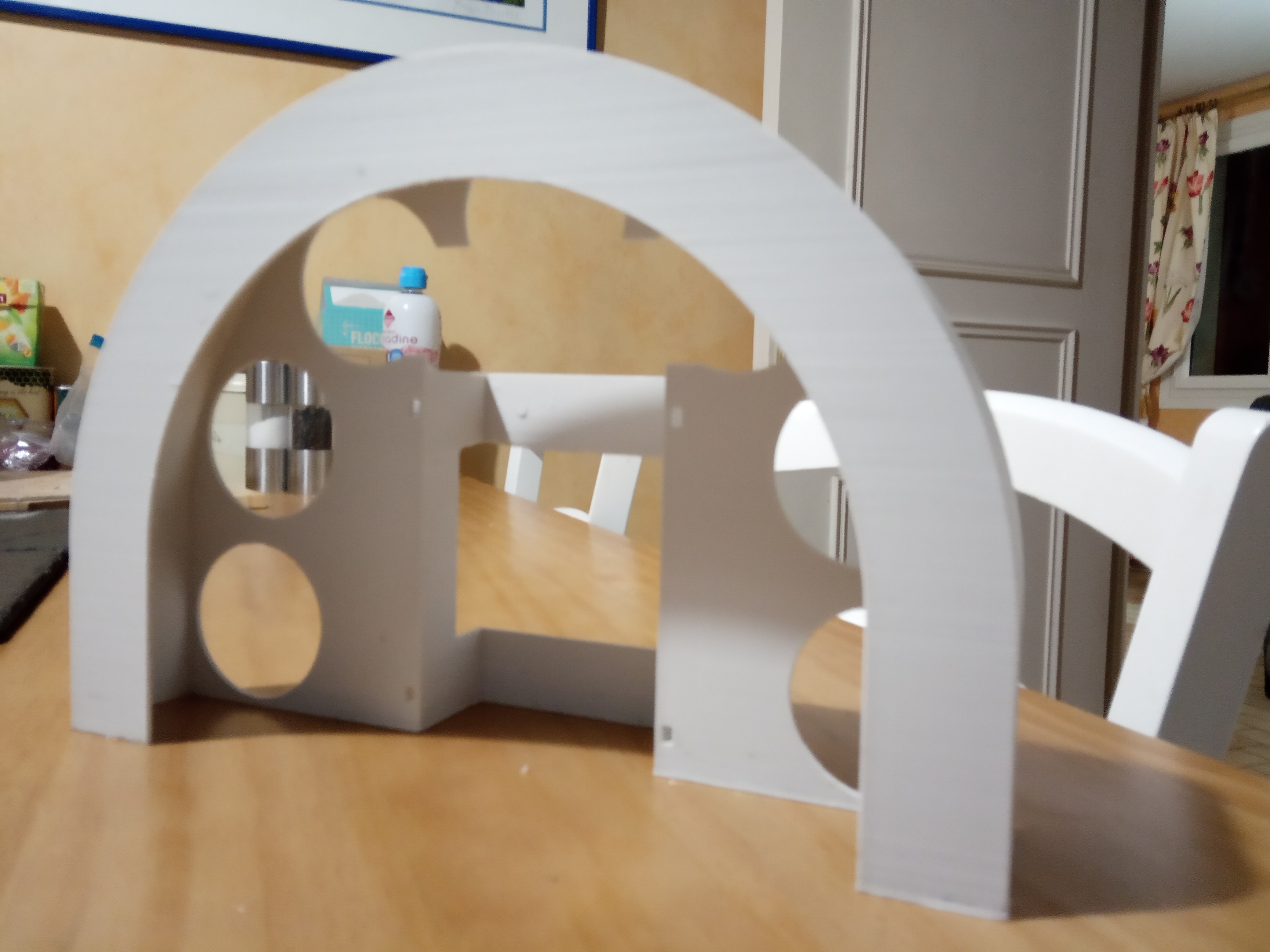

Je vous présente mon projet en cours pour la dernière NC750X boîte mécanique (graisseur automatique Cobbra installé) : un pare chaine pour ne plus avoir à néttoyer la jante lors du graissage de la chaine.
Le projet commence par le design en 3D du pare chaine avec le logiciel FreeCad (gratuit sous Linux ou Windows) :
pare chaine 1.jpg (31 Kio) Vu 6933 fois

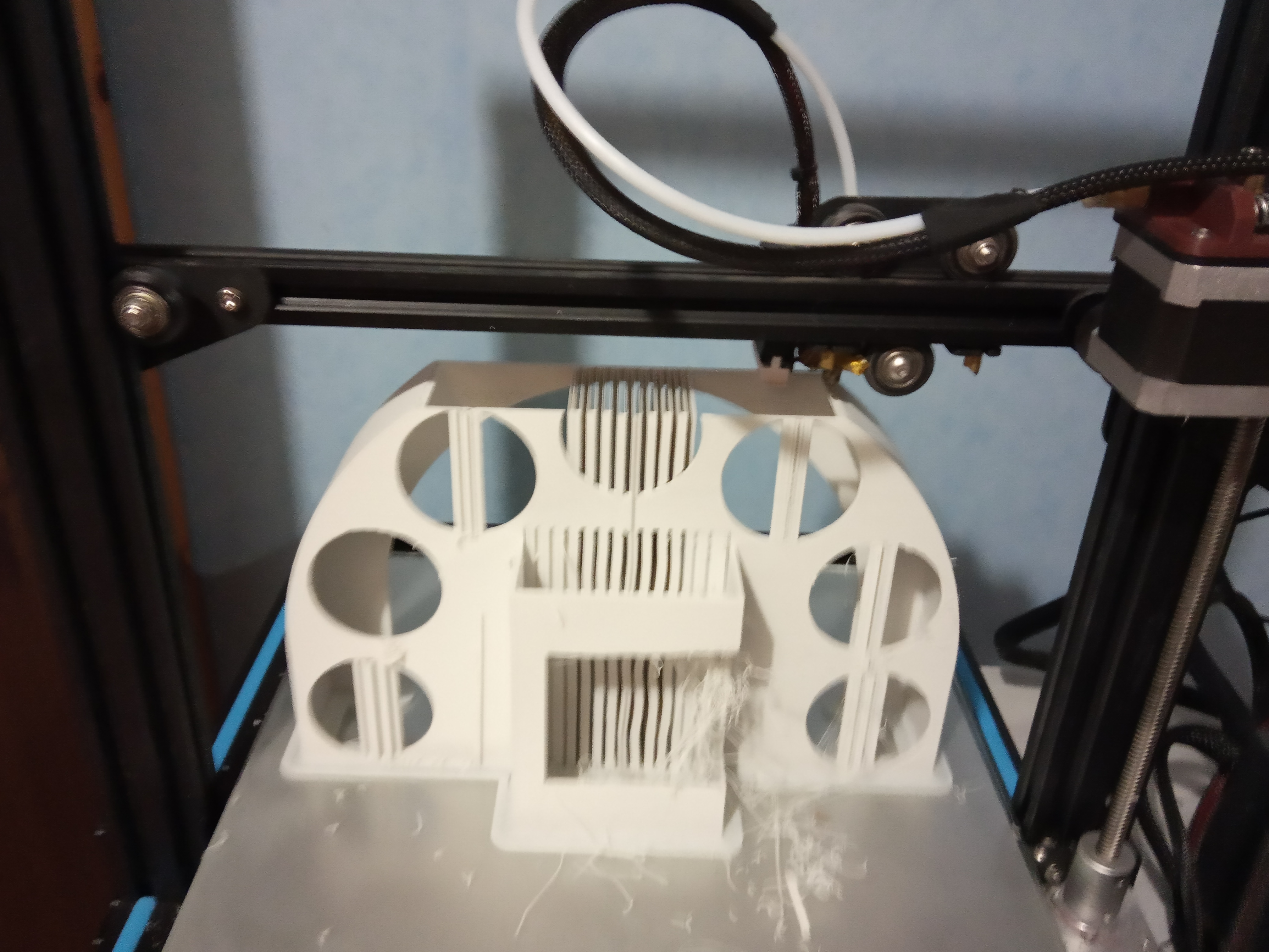

Après quelques ajustements, impression du prototype en PLA (problèmes avec l'ABS pour l'instant) :

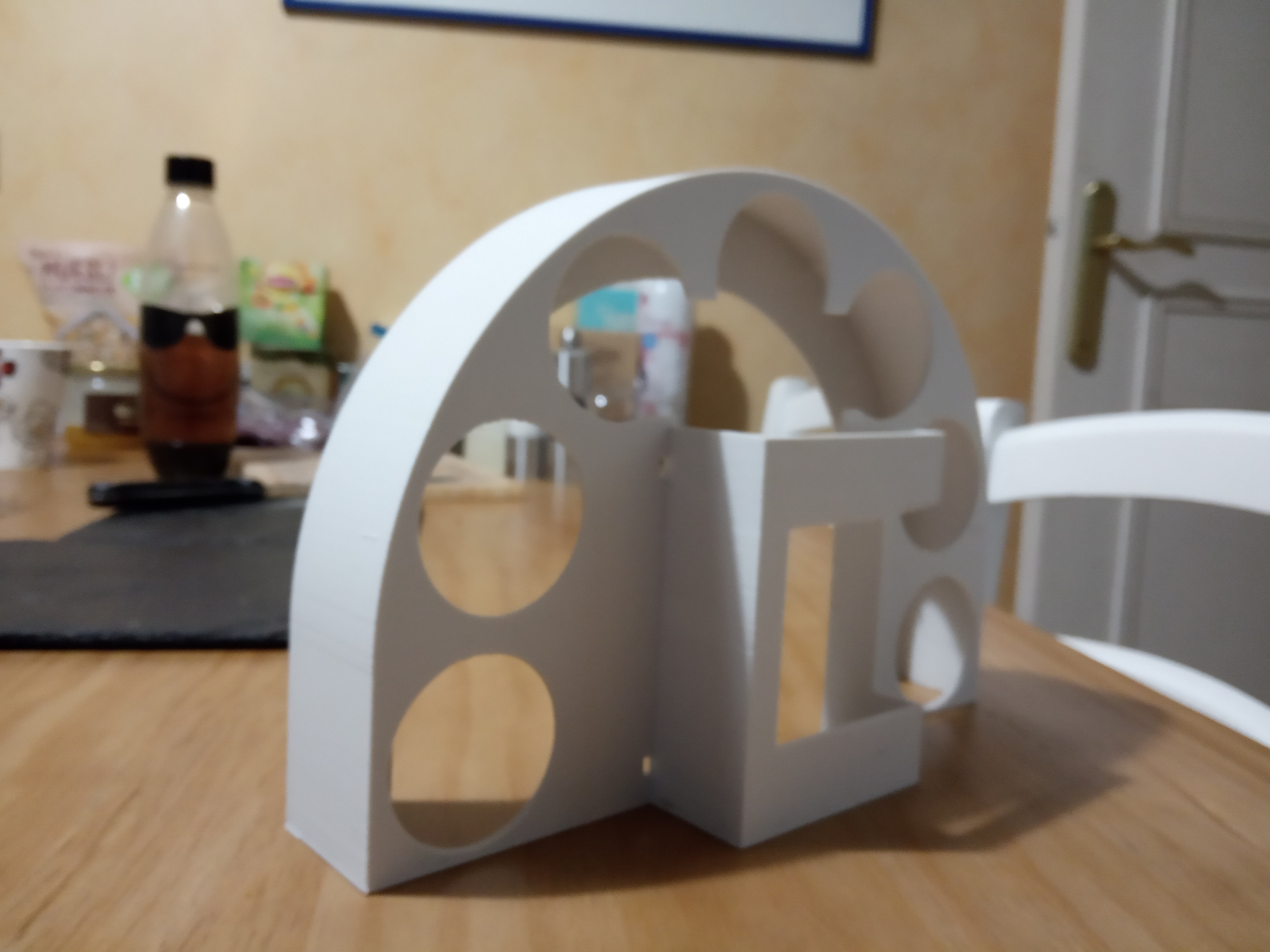

Quelques surprises après impression, mais pas rédibitoires :

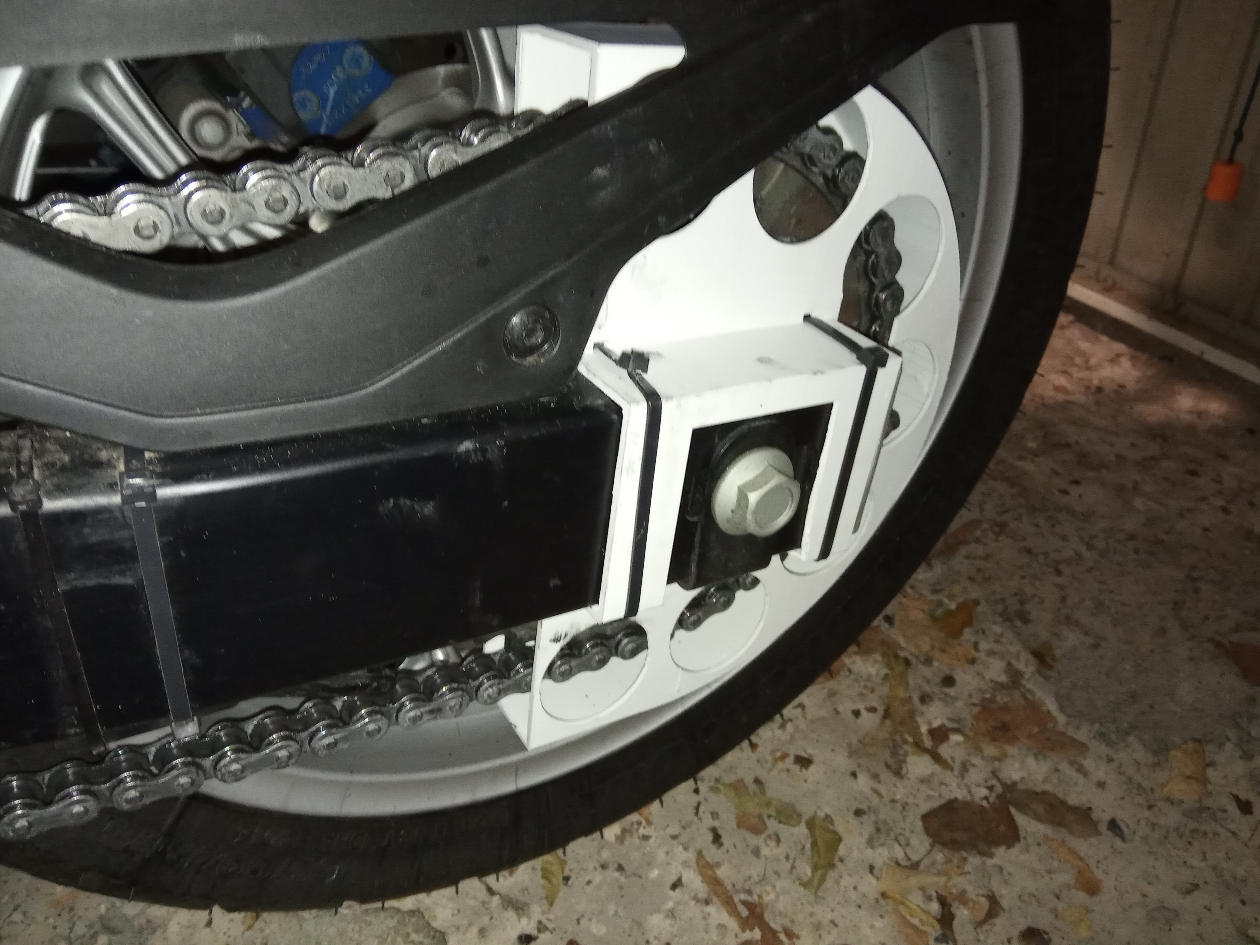

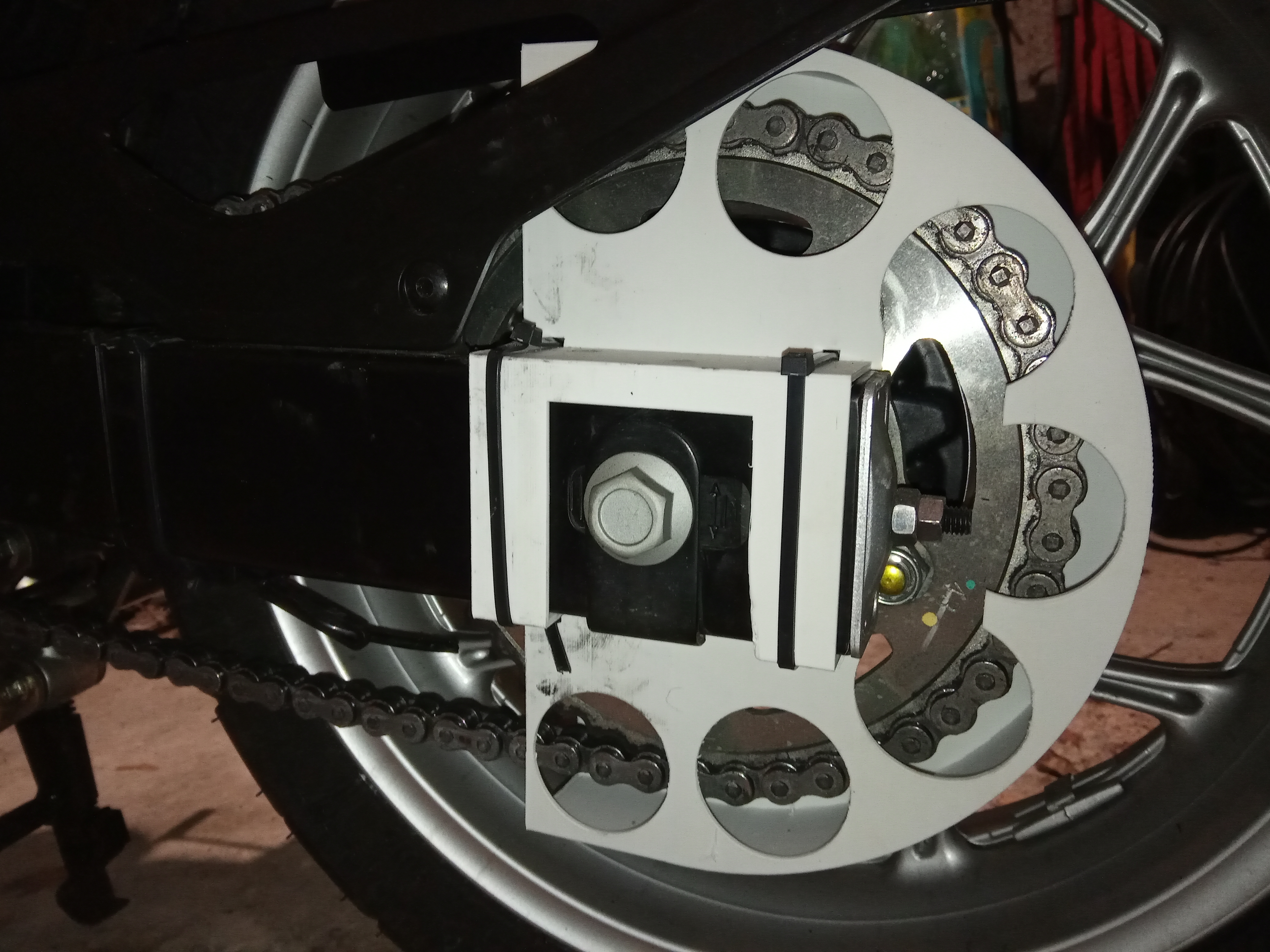

Montage sur la moto avec les Tyrap, tout semble OK. Parée pour l'essai en live :

Je me trompe ou ta chaîne présente déjà un beau ballot ? Sur la photo elle semble fléchir pas mal.

Moto sur béquille centrale, 30mm de débattement vérifié. TVB. merci de la remarque. Pas bougé depuis la révision des 1000km (vérifié en sortie de révision pour connaître la valeur utilisée par Honda).

A priori le débattement se controle avec moto sur béquille latérale et non pas centrale (dixit le manuel...)

Oui, clairement, elle bande mou cette chaîne.
Sinon, le pare chaîne est intéressant.
