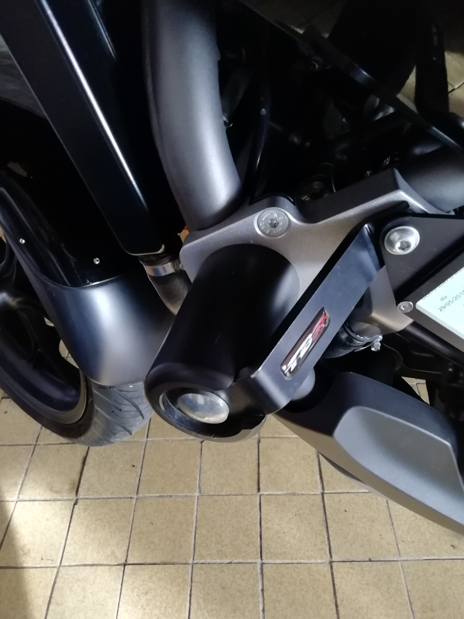

Utilisant ma moto au quotidien, et notamment sur de petites routes de campagne, je souhaitais améliorer mon éclairage par l'adjonction de feux a Led. Je pense y mettre des feux anti brouillards afin d'élargir le faisceau.
J'ai retenu ce kit:
https://www.ledperf.com/phares-addition ... 33702.html
Par contre j'ai un doute sur la place d'installation: soit je monte les protections tubulaires Honda (en promo chez notre partenaire) ou je les installe sur mes pads afin de ne pas avoir de frais supplémentaires. Je vous mets une photo de mes crash pads.

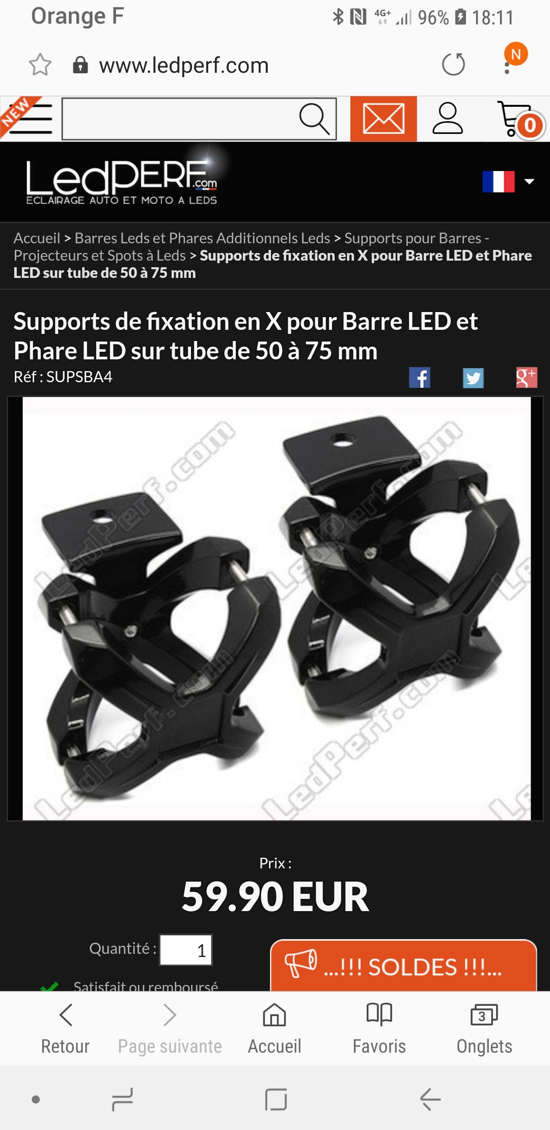

J'ai trouvé ces supports d'installation:
https://www.ledperf.com/supports-de-fix ... 30192.html
Qu'en pensez vous? Certains ont déjà monté ces leds sur ces protections?
Les protections sur lesquelles je me demande si on peut monter les Led

Ca peut etre pas mal à cet endroit , le diamètre correspond entre 63 et 67 mm c est bon sur les protections?

Les protections ont un diamètre de 59,5 mm, mesure prise au pied à coulisse.

Donc pas bon , y en a t il de diamètre inférieur?

Ils ont que celle-ci , mais au double du prix des autres

Oui j'ai vu celles ci aussi, mais vraiment trop chères. Je vais chercher des fixations sur d'autres sites pour voir. Parce que plus je réfléchis et plus je me dis que ce peut être bien de fixer les Led a cet endroit.

Je vais peut-être dire une connerie, mais si tes pads ont un diamètre de 59,5 et qu'il faut monter à 63 pour serrer tes supports, soit quelques tours de duck tape ou de chatterton voir un bout de chambre coupé à la taille et tu te retrouves en plus avec une fixation montée sur silent bloc ;)

C'est pas con ça British. La chambre a air, c'est une super idée. Et c'est vrai qu'on a du coup un montage sur Silent bloc, pas de vibrations.... Ça me fait un kit led bien placé et pour pas super cher. J'ai la prise accessoires dans mon coffre, plus qu'à brancher.

J'ai fait des fixations maison dans de l'inox 2 mm pour monter sur les protections de moteur Givi, avec des bouts de chambre à air de vélo entre ;)
Bien suffisant pour mes LED à 20€ (la paire).
