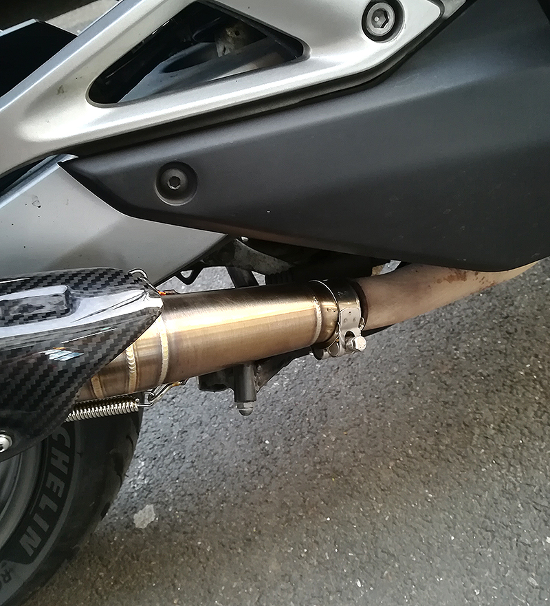

Bonsoir,
ce modèle n'étant pas dispo pour l'intégra chez Akra j'ai regardé ce qu'il y avait chez nos amis chinois... :D :D

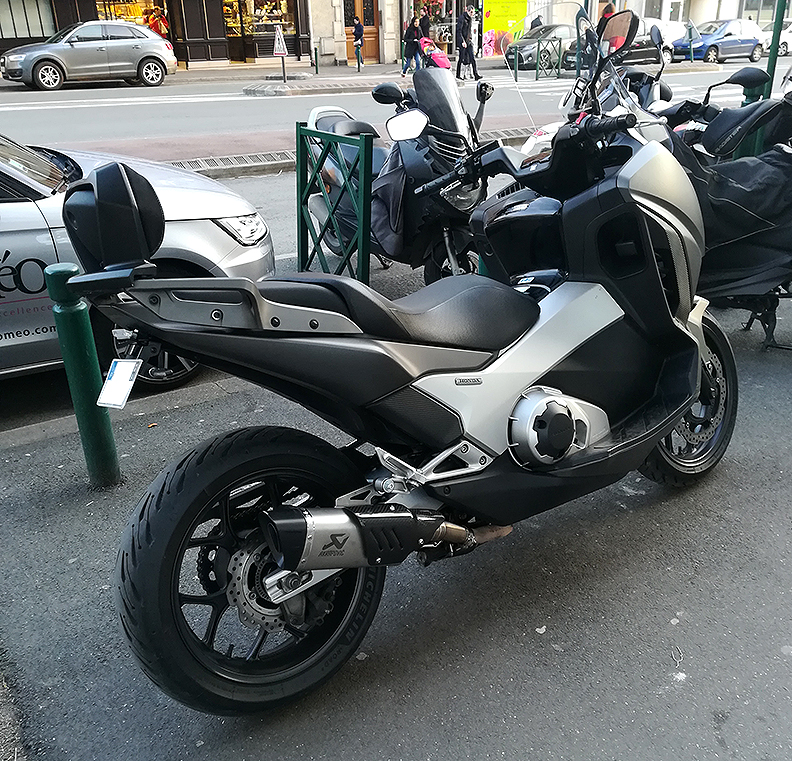

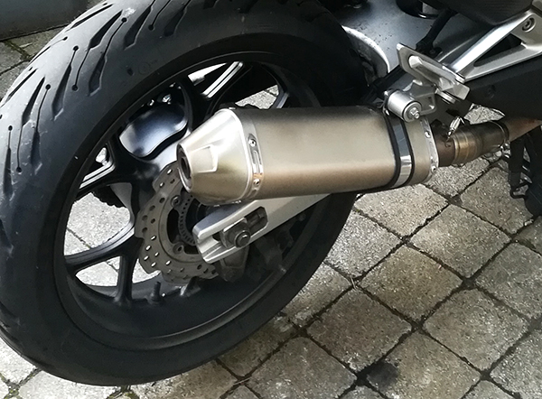

j'ai trouvé le modèle en question pouvant s'adapter après avoir pris les mesures au niveau de la patte de maintien et assuré que la réduction collecteur/silencieux était aussi dispo. En fait la réduction est pour le NC 750, il manque juste la patte de butée pour la béquille centrale mais ça le fait quand même lorsque celle ci est repliée. concernant le silencieux il est juste top en assemblage jointage soudure et finition le décalage pour la fixation de la patte du pot à la platine est assuré par une petite patte en double équerre vendu avec le silencieux. le son est génial!! possibilité de mettre une chicane de diam 51 à l'entrée du silencieux je l'ai fait car circulation en ville et franchement c'est juste comme il faut. Bref pour 150€ le tout c'est vraiment bluffant.

le modele TYPE D2
https://fr.aliexpress.com/item/Inlet-51 ... 8.122670.0
la jonction collecteur silencieux:
https://fr.aliexpress.com/item/Motorcyc ... a27913c8ef
DB KILLER:
https://fr.aliexpress.com/item/Alconsta ... aba6be7-30
