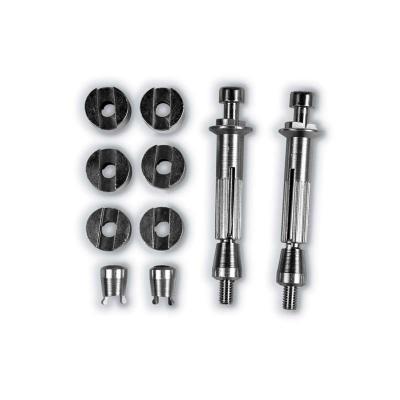

j'ai réussi grâce au forum à sortir les supports d'embouts de guidon, le plus dur était donc fait !
J'ai alors pu monter mes X-Tarmac avec les visseries neuves fournies, MAIS même en serrant comme un âne, ils tournent...
Si je prends un nid de poule, ils retombent comme des m..des :(
J'avoue avoir peur de serrer plus fort et de casser les visseries...
Vous avez un truc ???

Bonjour;
J'avais le même problème que toi au début sur des Acerbis Dual Road.
Le kit de visserie n'était pas le bon et j'ai du en acheter un nouveau.
Par contre maintenant les pattes du kit sont tellement ouvertes que je pense que les embouts sont bloqués dans le guidon ....
J’espère ne pas devoir les démonter un jour :D

J'ai un kit de visserie tout neuf, c'est celui de la photo de L0uidel, mais j'ai vraiment peur de casser en serrant trop...

lolo1031tls a écrit :J'ai un kit de visserie tout neuf, c'est celui de la photo de L0uidel, mais j'ai vraiment peur de casser en serrant trop...
j'ai démonté les miens...embouts bien enfoncés et doublés même...serrage de trait du Nord...ça ne bouge pas.
Vas y franco, sers les et tu verras.
Sinon, je les trouve efficaces et sympa ces protéges sur mon CTX.
Un jour j'ai tapé des rétro avec...bah ils n'ont pas bronchés, le rétro oui....

Yes j'ai réussi à bien les bloquer : en fait j'avais mis l'entretoise la plus épaisse pour que la poignée de frein avant ne frotte pas sur le protégé-main droit.
J'ai remplacé par l'entretoise la moins épaisse (il y a 3 tailles), et là en serrant pareil, ça tient !!!
Bon le problème est que le frein frotte en fin de course, je vais peut-être devoir changer la poignée ?
