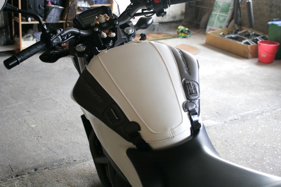

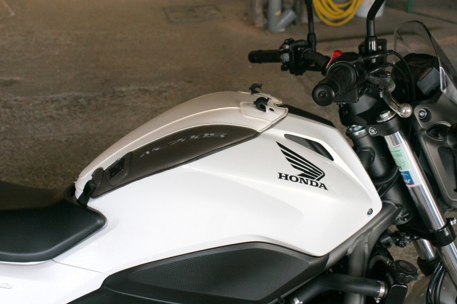

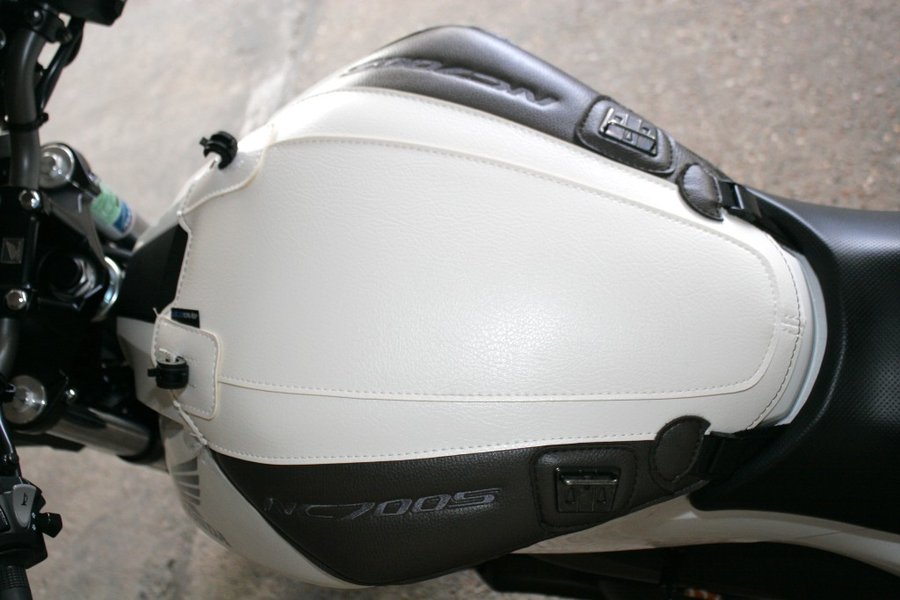

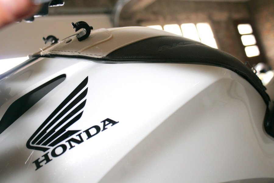

Ça y est, j'ai habillé la belle...
Voici quelques photos du fameux tapis de "coffre" : [Ctrl] + [Clic] pour ouvrir dans un nouvel onglet.

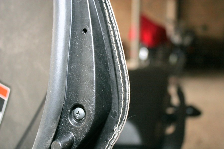

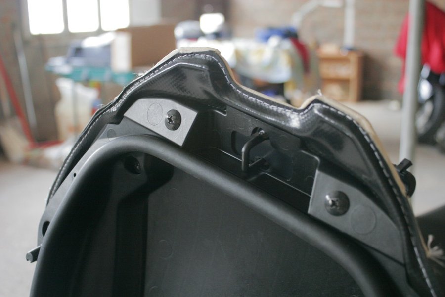

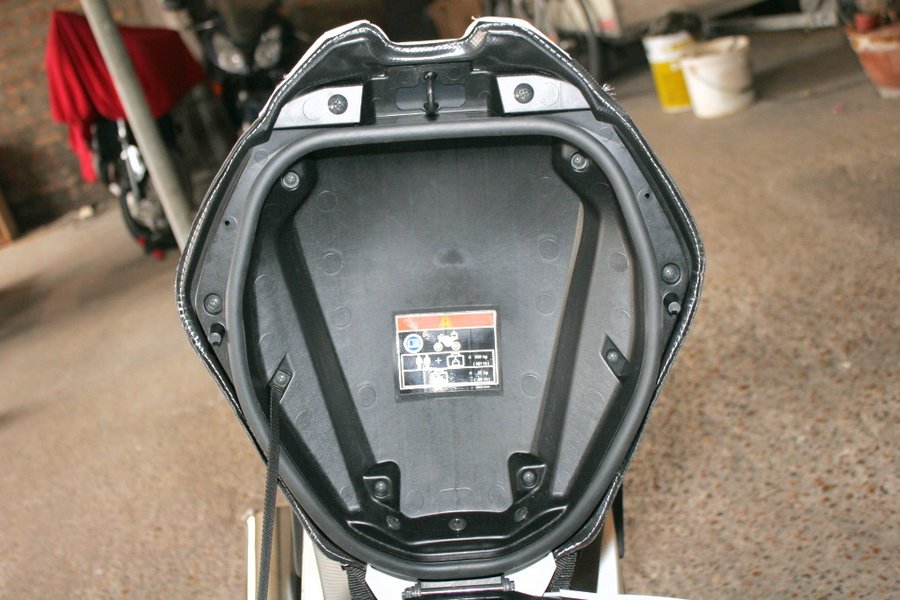

Les outils :
- Clé allen 5 mm (2 vis de démontage de la selle).
- Tournevis PH2 (6 vis !!! Ne pas serrer les vis dans le plastique !!! : les visser jusqu'au bout et c'est tout)
- Tournevis PH3 (Important de prendre le bon outils car c'est hyper serré : 2 vis du haut, fixation crochet de fermeture)
- De l'huile de coude
Attention de ne pas faire tomber les rondelles des vis de fixation de la selle ! J'ai galéré pour la récupérer derrière le carénage...

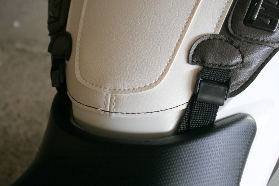

La fixation de la sacoche est très correcte. Testé avec sacoche "alpha" et (je crois) "oméga".
Choisir de préférence une sacoche courte (en supposant qu'il y a des variations de longueur entre les modèles, mais j'en doute) et profilée sur l'arrière (surtout pour les gros comme moi
Maintenant, mes loupiaux peuvent enfin jouer sur la moto !!!
