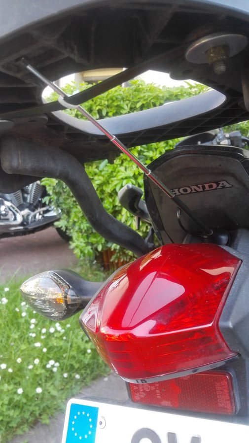

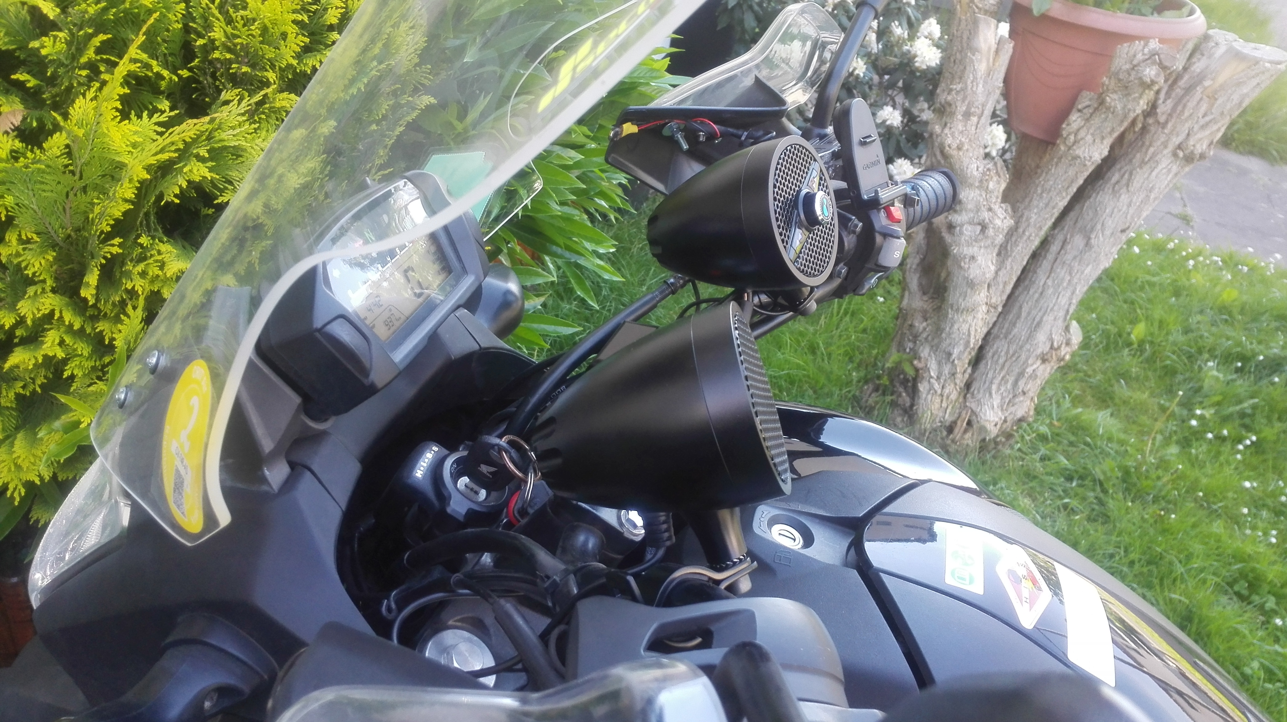

Avec le bazar qui se trame dans les transports (merci covid), il me faut reprendre la route au quotidien sur ma NC700X avec 75 kms par jour, tout en voies rapides, dont la moitié à 70 km/h max, coup de bol l’été arrive. Grâce à cette moto qui est pour moi la plus silencieuse que j’ai connu, pas d’hésitation : il me faut de la musique c'est vitale (perso j’ai jamais supporté le son dans le casque via les intercom). J’ai donc procédé au montage de deux HP étanches avec ampli intégré USB bluetooth et radio les LEXIN - LX-S3. Bonne surprise, l’ampli de 50W envoi vraiment du pâté, quasi pas de saturation même à fond, certe manque un poil de basse (classique dans cette dimension de cône), mais bien audible, pour moi, même au delà de 140 Km/h !!! bien sûr qu'à la condition de ne pas avoir trop de bruit de vent au casque : il faut minimum une bulle haute et déflecteur. J’ai juste dû rallonger le câble antenne pour aller sous le top case et pour la radio ça capte plutôt bien, mais la lecture sur clé USB marche parfaitement aussi.

Montage propre, mes écouteurs Sena dans mon casque doivent être plus efficace sans me couper du son extérieure pour autant, pourquoi ce choix ?
Re: montage de deux Hp radio USB sur NC700X
Pour saouler tt le monde arrêté au feu rouge ? :mrgreen:
C'est une gentille blagounette hein, ne le prend pas mal !

C'est monté très proprement, ça répond aux souhaits de l'utilisateur, et ça fait moins de bruit (enfin, ça se règle à volonté) que vos pots décatalysés ( :cry: ): Je dis bravo !
