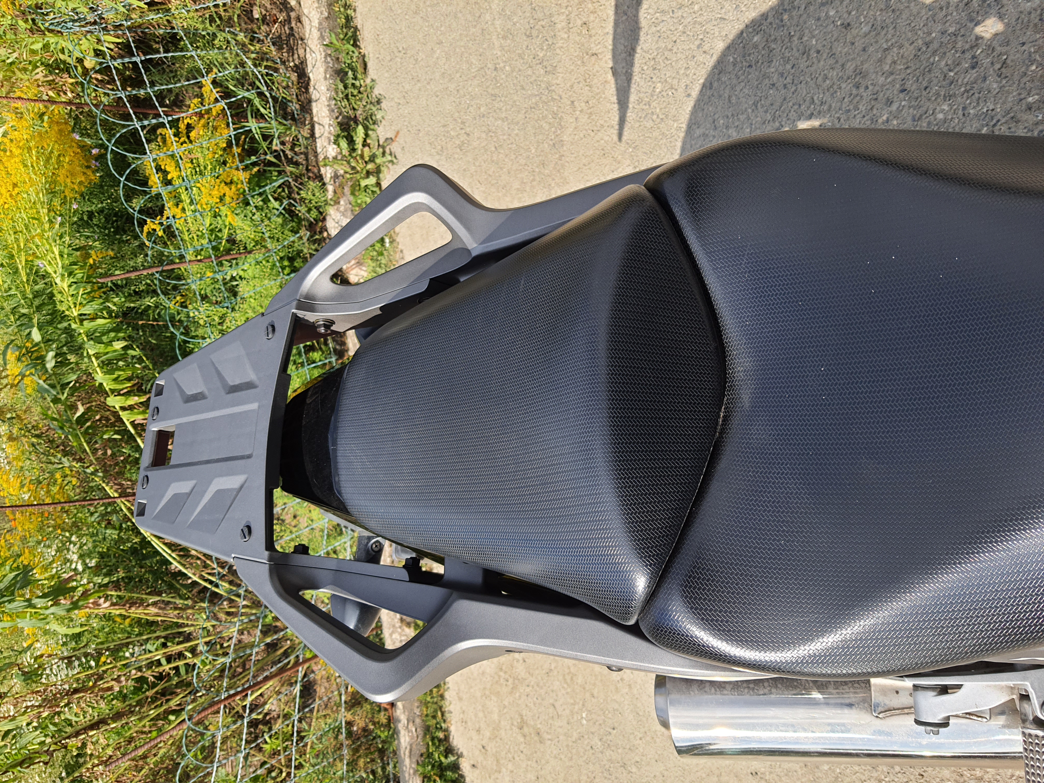

Bonjour. J'ai monté le porte paquet après découpe du carénage de selle. Tout est OK. La fermeture/ouverture se fait bien. Tout est parfait. Je posterai une photo plus tard.
