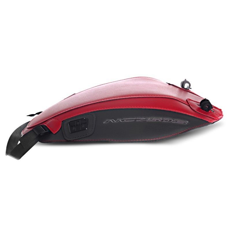

Quelqu'un a t'il déjà utilisé le tapis de réservoir Bagster ?
Si oui, qu'en pensez vous ?
J'avoue que vu le prix, il faut mieux être certain qu'il en vaut la peine.

J'en ai un sur ma X.
Un peu chiant à mettre en place mais ça tiens bien. Ca protège le couvercle des rayures
Ca n'empêche pas l'ouverture du coffre avec un petite sacoche (Newsign dans mon cas). La sacoche est un peu inclinée vers l'arrière, c'est idéal pour un petit modèle avec lecteur de carte intégré.
Par contre j'aurais moyennement confiance avec une grosse sacoche chargée, entre la résistance du couvercle de coffre et la gène potentielle.

Bonjour Jos,
Je viens recevoir ma protection réservoir pour ma 750S.
Par contre j'en "chie des ronds de chapeau" pour la mettre en place. J'ai d'ailleurs laissé tombé pour ce soir.
Peut être qu'avec le froid actuel cela ne facilite pas sa mise en place.
Comment as tu fait de ton coté ?

C'est un peu galère. Chauffe avec un sèche cheveux (ou pistolet chauffant pas trop fort) pour assouplir la membrane. Ensuite de mémoire j'ai engagé le côté charnière d'abord et je suis remonté vers la serrure.

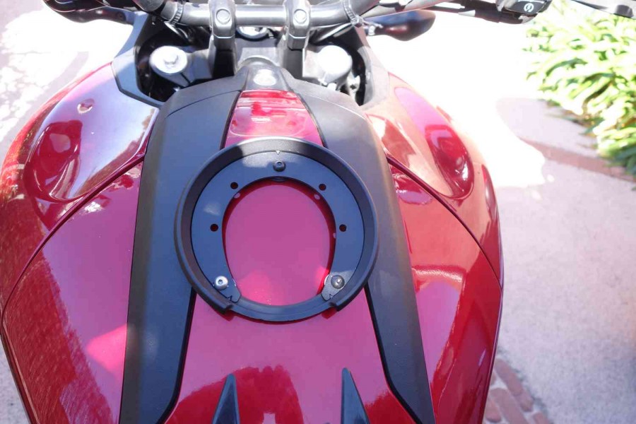

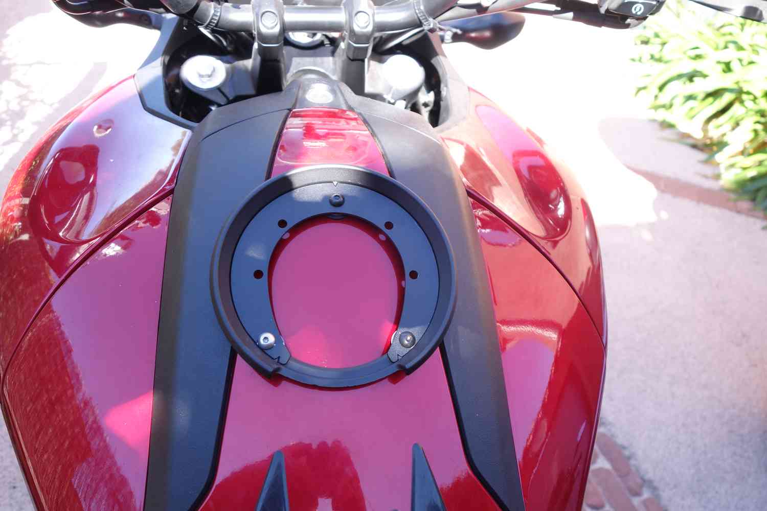

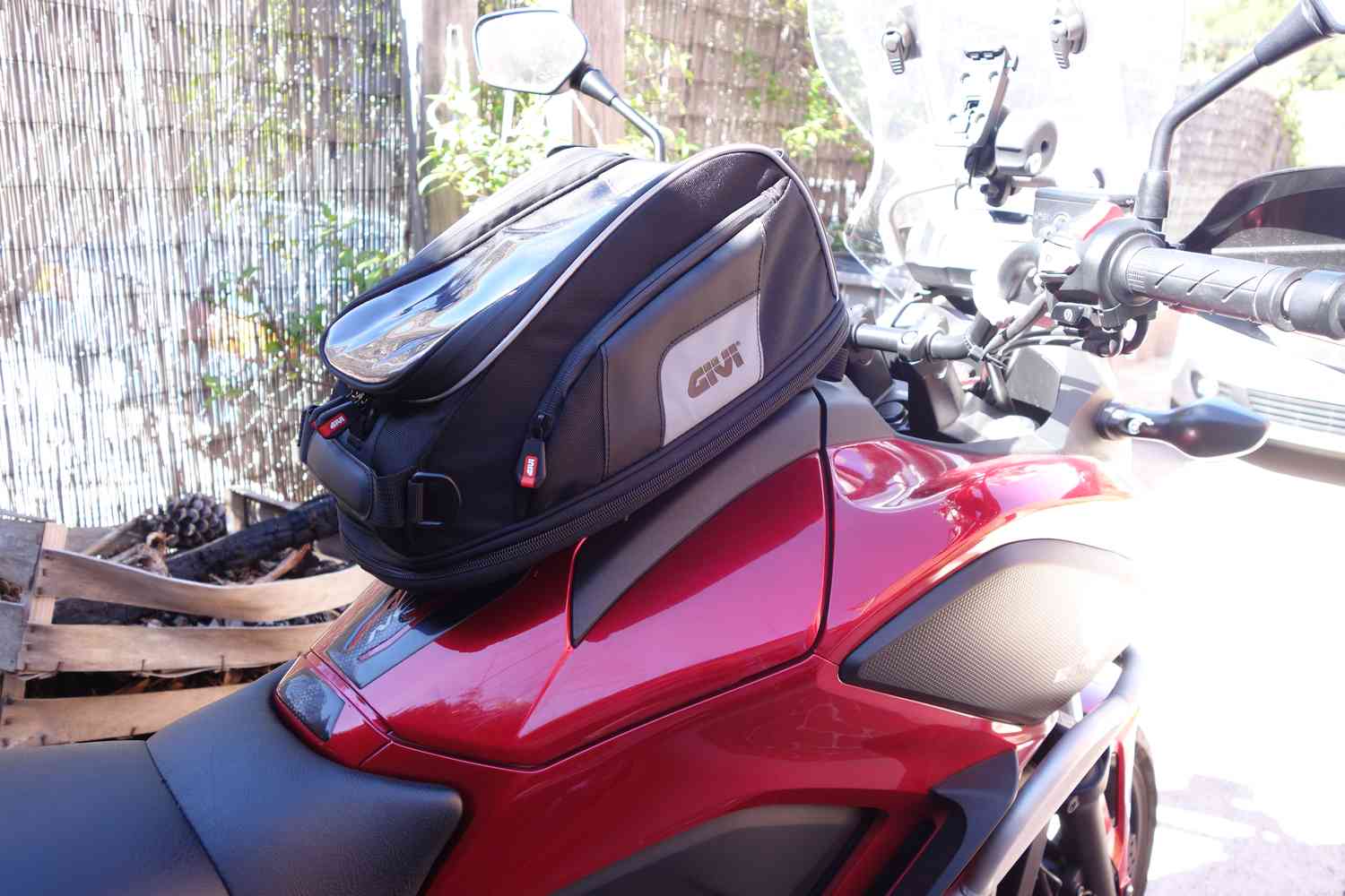

Sur ma NC700 X, j'ai installé une bague de réservoir Givi. Ca me permet d'installer une sacoche de réservoir Givi de 25 l , avec système 'tanklock'.
L'hiver, la bague sert de fixation pour mon tablier. Fixation hyper simple et rapide, accès au coffre et plus besoin de sangle de fixation autour de la colonne de direction et qui gène l'accès au coffre.
