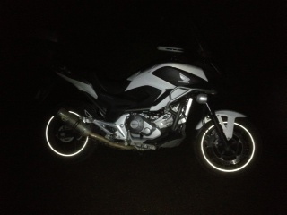

Bon certains le savent je roule beaucoup de nuit et à certaines intersection nous ne sommes pas très visible nous autres les motards. C'est pourquoi j'ai collé un liseret retro réfléchissant sur mes jantes et voilà le résultat :
Croyez moi, ça se voit de très loin.

Justement ! J'allais créer un sujet.
Non pas que je fais tout ce que TU fais sur ta moto mais moi aussi j'allais mettre ces liserets.
Comment tu t'y es pris pour les mettre ? C'est compliqué ? Combien ça coûte ? T'as acheté où ?
Je trouve ça super efficace. Non pas que je roule dans des coins sombres (90% en zone éclairée - agglo)
mais je trouve que ça ajoute un petit style sympa.

non ça coûte vraiment pas cher du tout tu en trouves sur le net.
http://moto.caradisiac.com/Tuning-secur ... ssants-819
Pour placer les liserets il faut bien entendu dégraisser parfaitement les roues.
Mettre la moto sur béquille centrale ou d'atelier.
Se faire aider de quelqu'un (pas ta conjointe sinon ça risque de partir en sucette) pour simplement tourner la roue.
Généralement c'est quatre autocollants par coté de jantes, ce qui nous fait huit pour une roue et donc seize pour les deux.
Mais quelques fois ce sont des rouleaux complet : http://www.touslesprix.com/achat,r%E9fl ... -moto.html mais bon la à mon avis il faut être précis parce qu'il n'y a pas de forme prédéfinie et que je le rappelle une jante est ronde...si si...
le but du jeu c'est d'appliquer le début de l'autocollant en demandant à la personne de tourner, ainsi ta main est toujours à la même place et le travail est bien fait.
Pour la roue avant, j'ai mis du poids sur la place arrière et la roue avant c'est soulevée et hop rebelotte pour la roue avant.
en 20 minutes j'avais tout fait.
Attendre le lendemain pour reprendre la moto pour que la colle prenne bien.

Merci Hervé !
Je me demande si je ne vais pas demander à la concession de me le faire lorsque j'irais acheter et fixer ma béquille centrale.
J'ai vraiment envie que ce soit bien fait. Ca doit donner un petit look sympa aussi !

Pas con ce truc là ! Il y a plusieurs couleurs où elle est unique ?

Non y a plein de couleurs différentes, regarde dans le lien que j'ai donné plus haut. Bon, moi j'a pris blanc parce que ma moto était blanche mais surtout parce que je me dis que c'est peut être, au niveau sécurité, ce qui se voit le mieux.PMC91 a écrit :Pas con ce truc là ! Il y a plusieurs couleurs où elle est unique ?

OK, je n'avais pas fait gaffe au lien, je mettrai du rouge puisque ma machine est rouge et noire, cela fera un peu diabolique, merci en tous cas pour l'info de cet accessoire que je ne connaissais pas.herve.pilot a écrit :Non y a plein de couleurs différentes, regarde dans le lien que j'ai donné plus haut. Bon, moi j'a pris blanc parce que ma moto était blanche mais surtout parce que je me dis que c'est peut être, au niveau sécurité, ce qui se voit le mieux.PMC91 a écrit :Pas con ce truc là ! Il y a plusieurs couleurs où elle est unique ?

Ils sont déjà courbés les liserets que tu as acheté ?
Parce que j'ai lu que quand ils ne le sont pas, ça se décolle plus facilement et c'est difficile à mettre.
Tu as acheté le 3M avec l'applicateur ?
