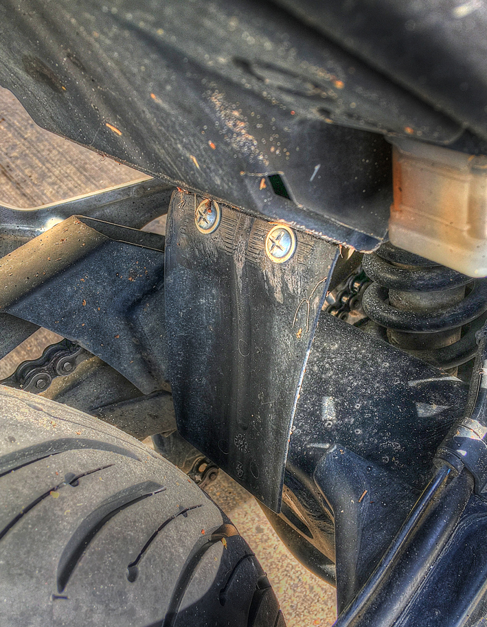

J'ai récupéré un garde boue de vtt que j'ai modifié au dremel, deux vis-boulons et rien coûté.

kona74 a écrit :Salut,
Merci pour le retour et la photo.
Je vais peut-être essayer de bricoler quelque chose comme ça. Mais la protection semble moins bonne que la pièce sur la vidéo, et je ne juge pas en voyant l’etat de ton amortisseur :D
La pièce proposée est bien plus large.

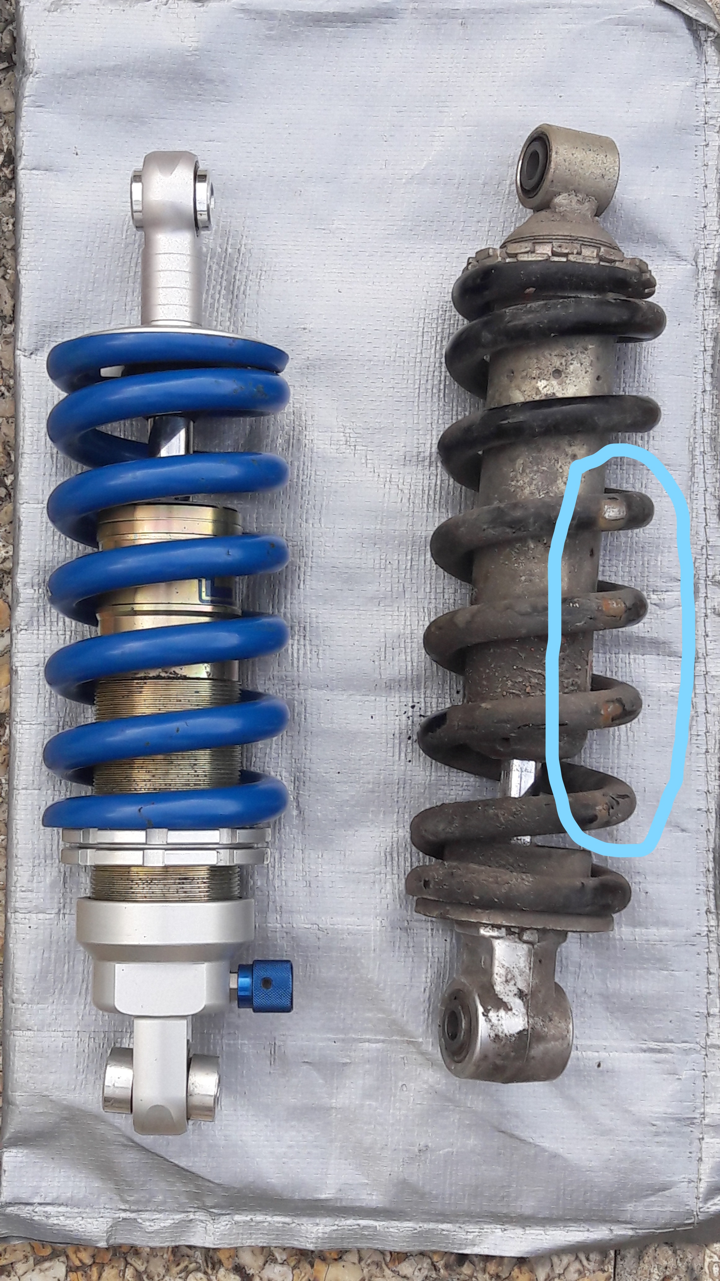

Moi j'avais trouvé un tuto avec un morceau de tapis de voiture en caoutchouc
Par contre, à proscrire le rislan, lorsque j'ai démonté l'amortisseur pour le remplacer, j'ai relevé des traces de frottement sur le ressort alors qu'en statique il ne touche pas.

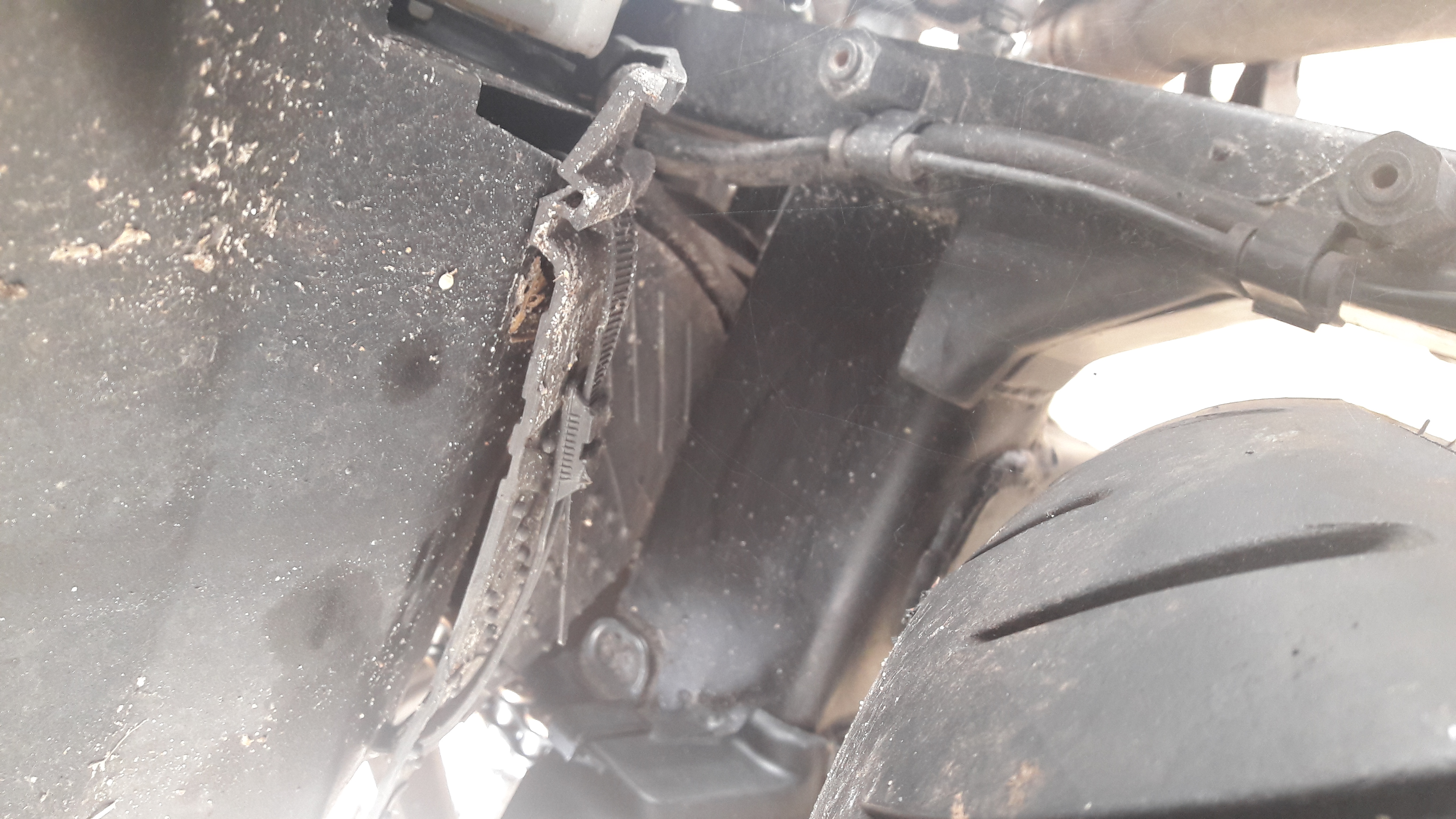

Je m'y étais intéressé mais j'avais opté pour le Givi :
15618901564991189288889_2 (2).jpg (95.76 Kio) Vu 4420 fois
Par contre, c'est un nid à gravillon entre la jonction du lèche roue et le protège chaîne, à hauteur du repose pied passagé.
Oui bon, c'est vrai que c'est pas aussi large que ça mais les projections blanches sur l'amorto et le bras viennent de mon graissage au spray avec une graisse blanche mais sinon il est bien protégé (et pas envie de changer ça).

Ca ne peut pas être le rislan ca position est bien trop éloignée de l’amorto

vin133 a écrit :Je m'y étais intéressé mais j'avais opté pour le Givi :
L'état de la chaine ! Ca vaut bien le coup soi-disant mettre un pare chaîne protecteur pour avoir un point dur tous les deux maillons :D
