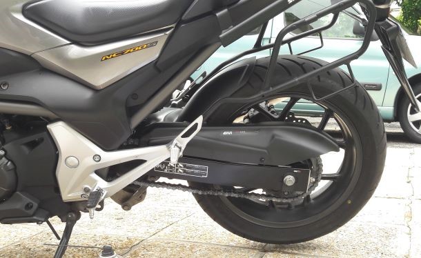

Je m'y étais intéressé mais j'avais opté pour le Givi :
- 15618901564991189288889_2 (2).jpg (95.76 Kio) Vu 4422 fois
Par contre, c'est un nid à gravillon entre la jonction du lèche roue et le protège chaîne, à hauteur du repose pied passagé.

vin133 a écrit :Je m'y étais intéressé mais j'avais opté pour le Givi :
L'état de la chaine ! Ca vaut bien le coup soi-disant mettre un pare chaîne protecteur pour avoir un point dur tous les deux maillons
