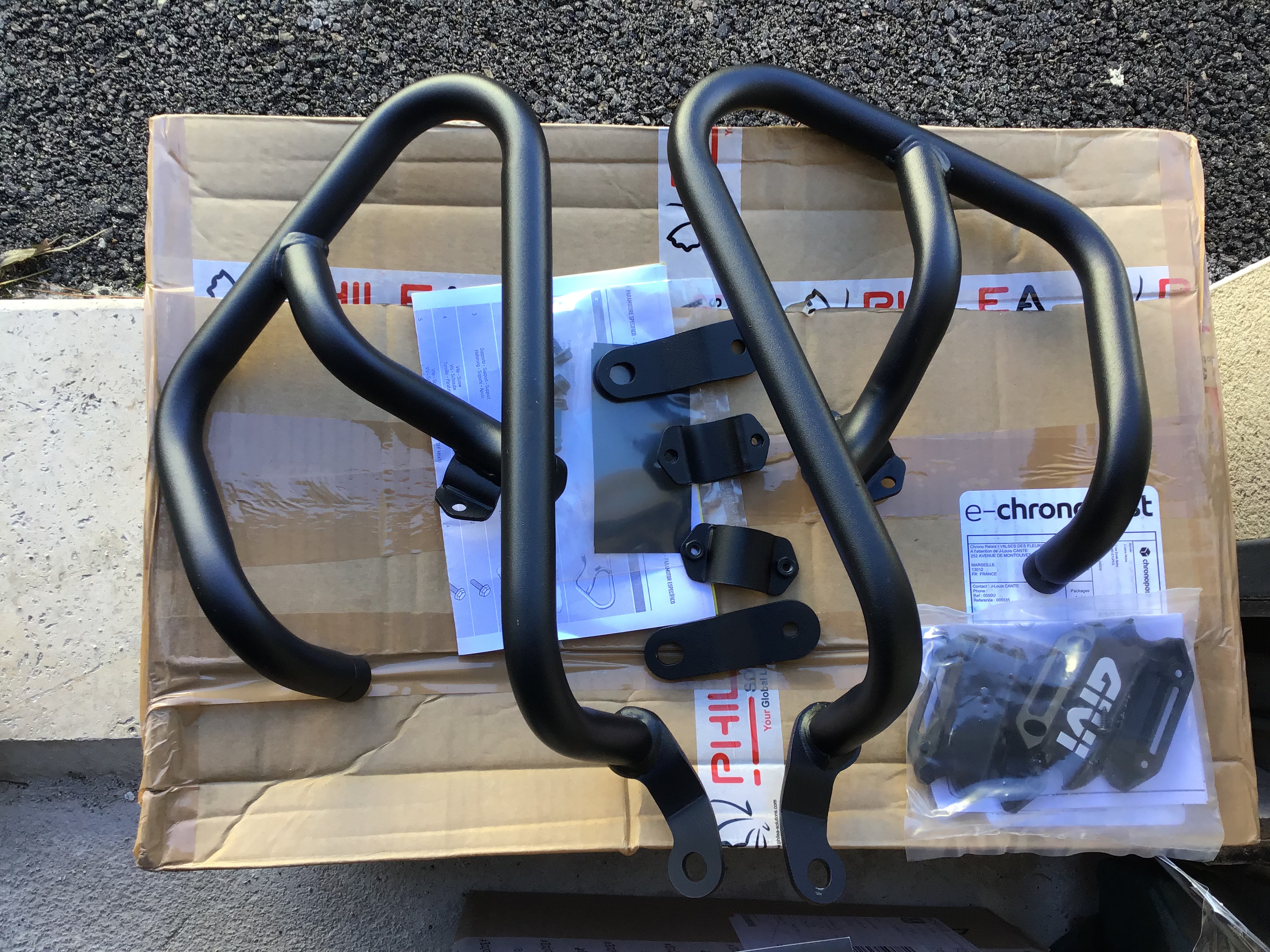

Voilà, tout juste arrivés de NC700Shop. Livraison rapide et bien emballée
A poser dans les jours qui viennent...

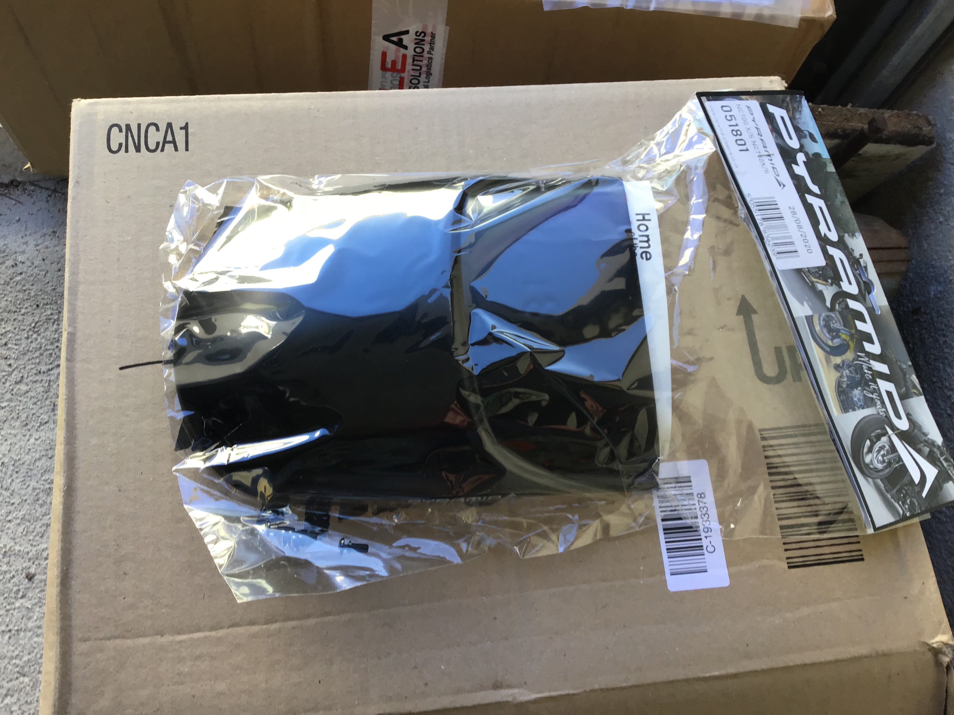

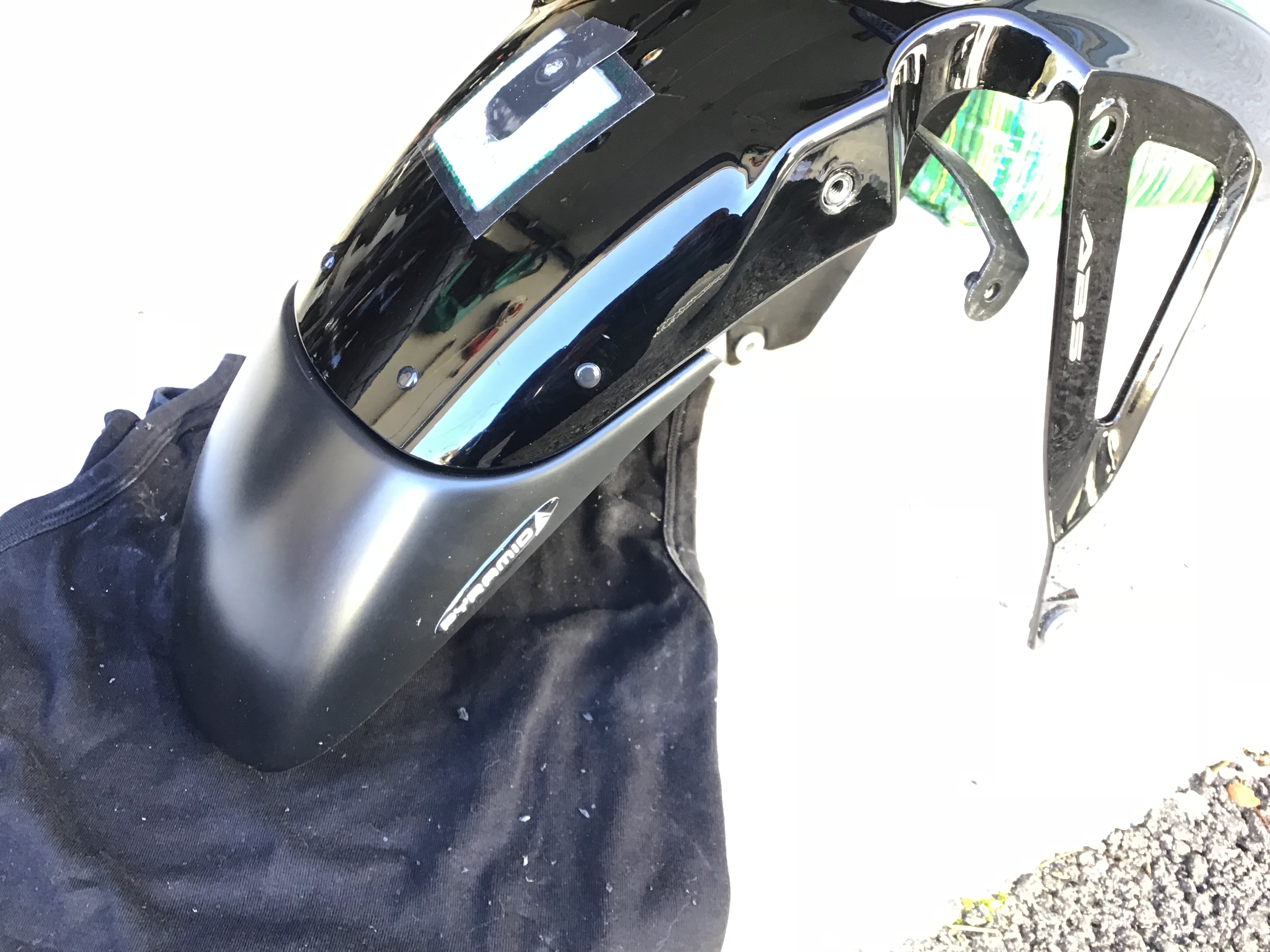

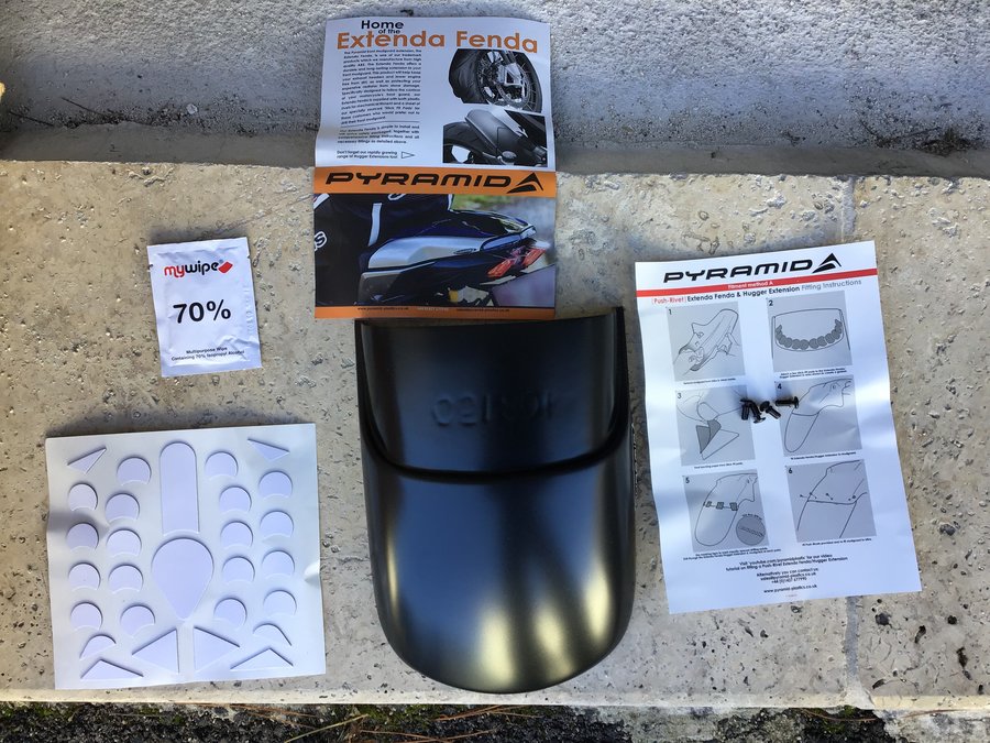

Je commence par l´extension de garde boue Pyramid
Il est livré avec moult doubles faces, 4 rivets pour ceux qui souhaitent (avec et sans sont proposés dans la notice), la lingette nettoyante.
Il s’adapte parfaitement au garde boue de la NC

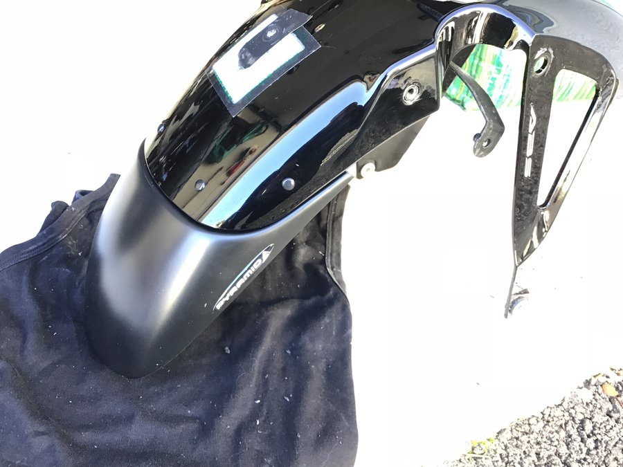

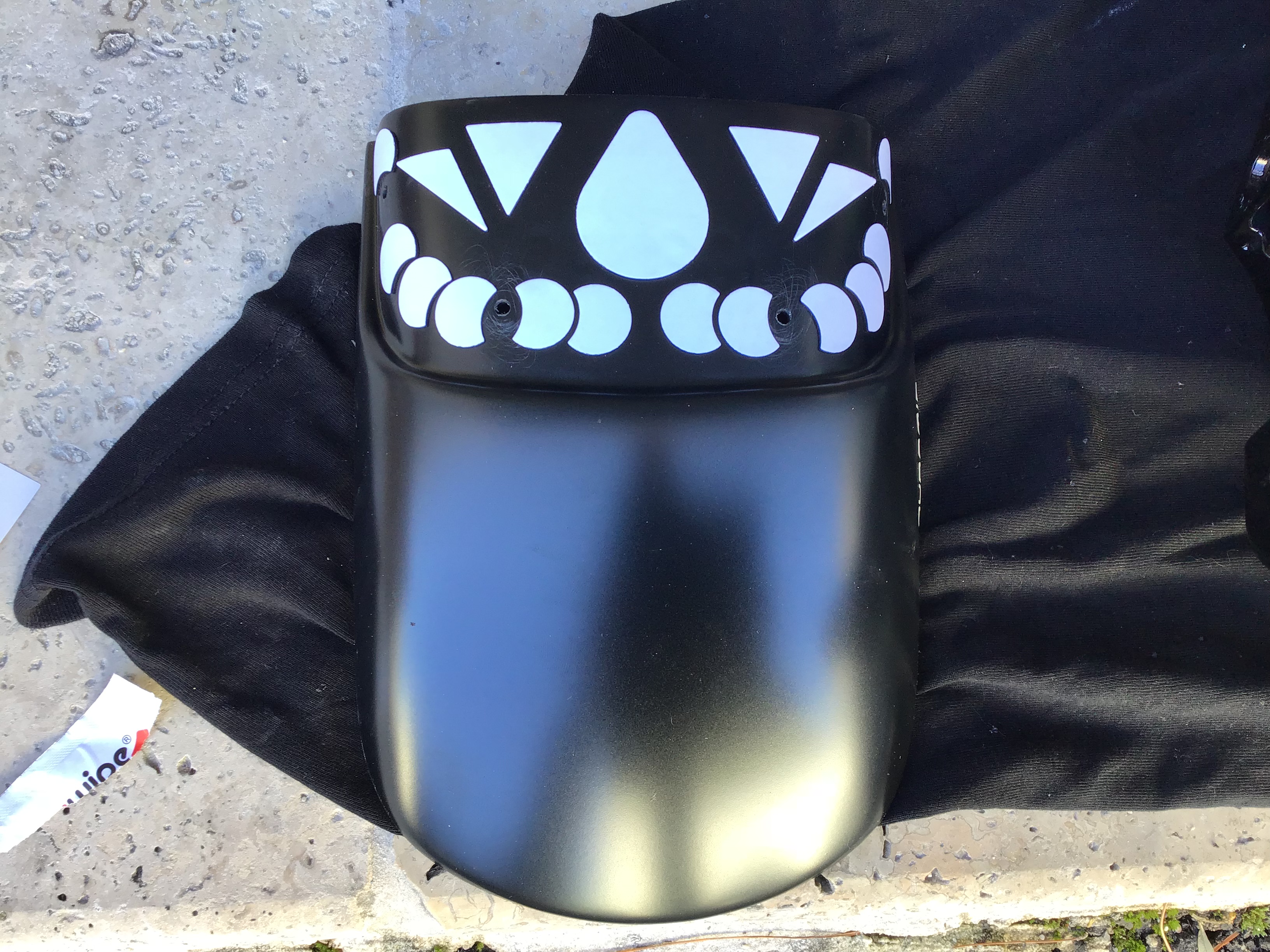

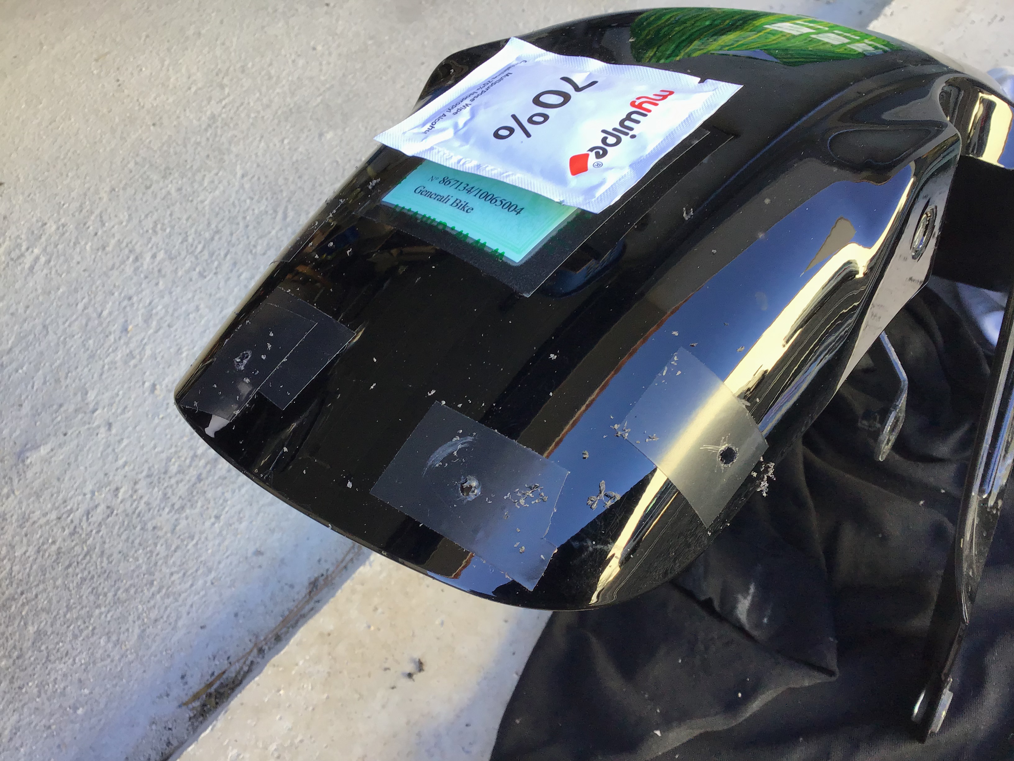

Démontage du garde boue et perçage car je mets les rivets
Puis positionnement des doubles faces

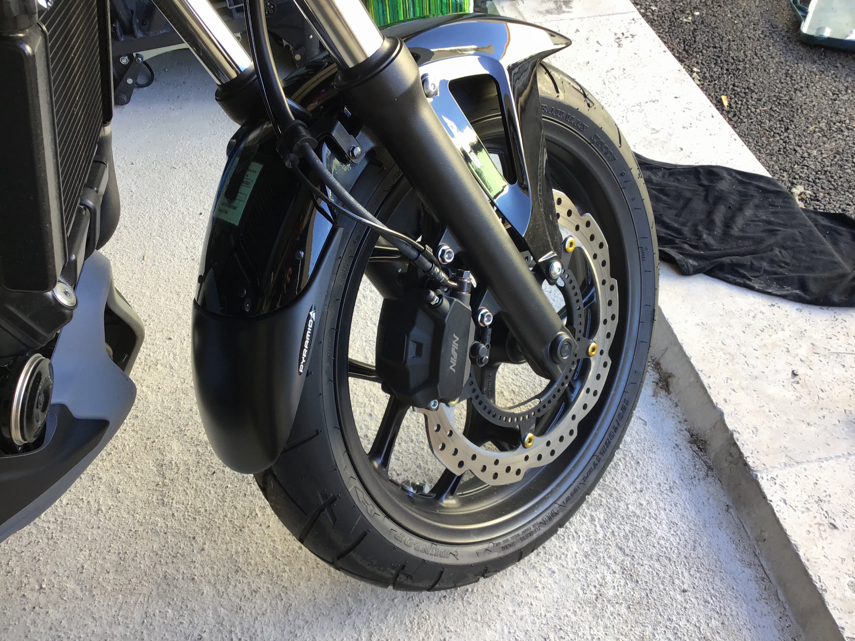

Voilà, c’est collé. Les rivets font vraiment solide quand on les emboîte.
Au final c’est pas très esthétique mais vu la couleur noir sur noir ça passe un peu inaperçu.
Je roule par tout temps toute l’année, pour moi éviter de pourrir ou dégrader le radiateur c’était vraiment nécessaire

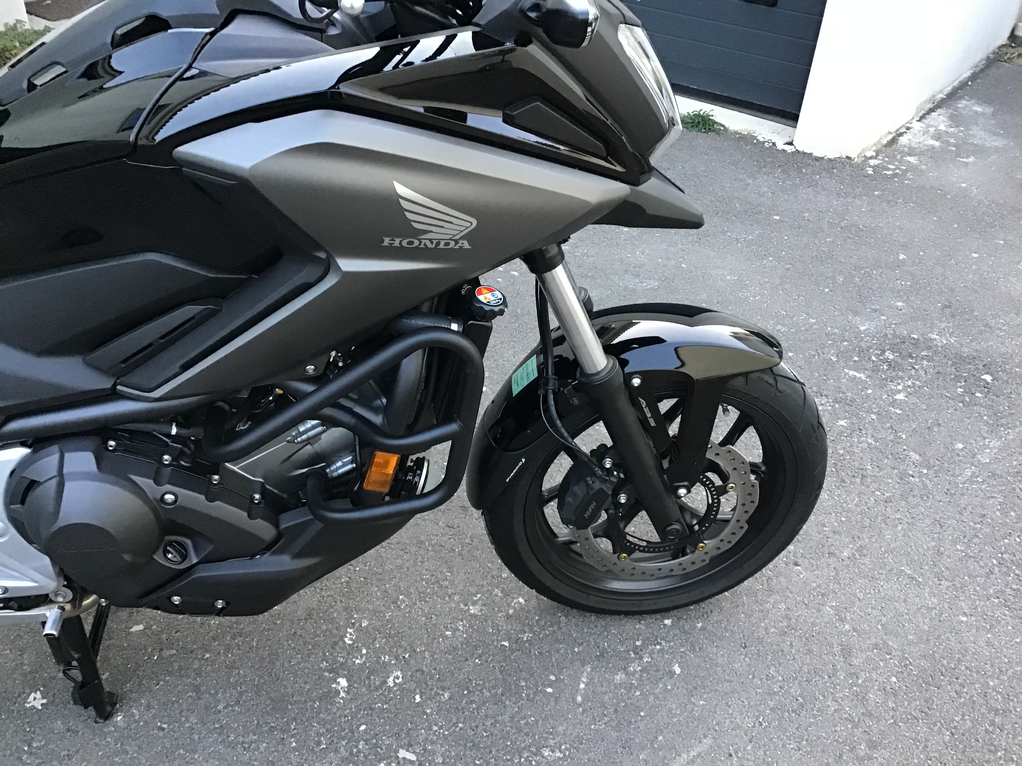

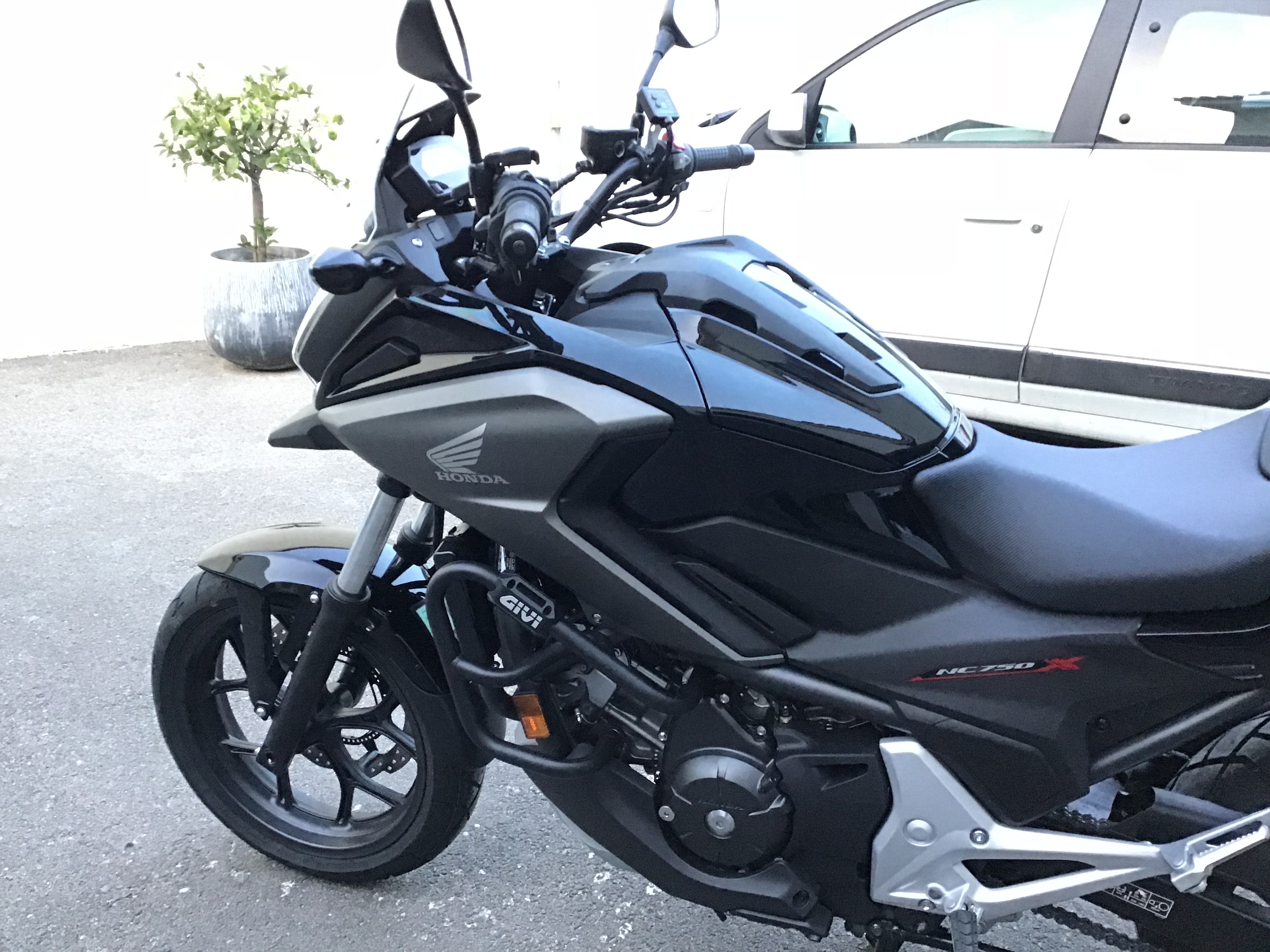

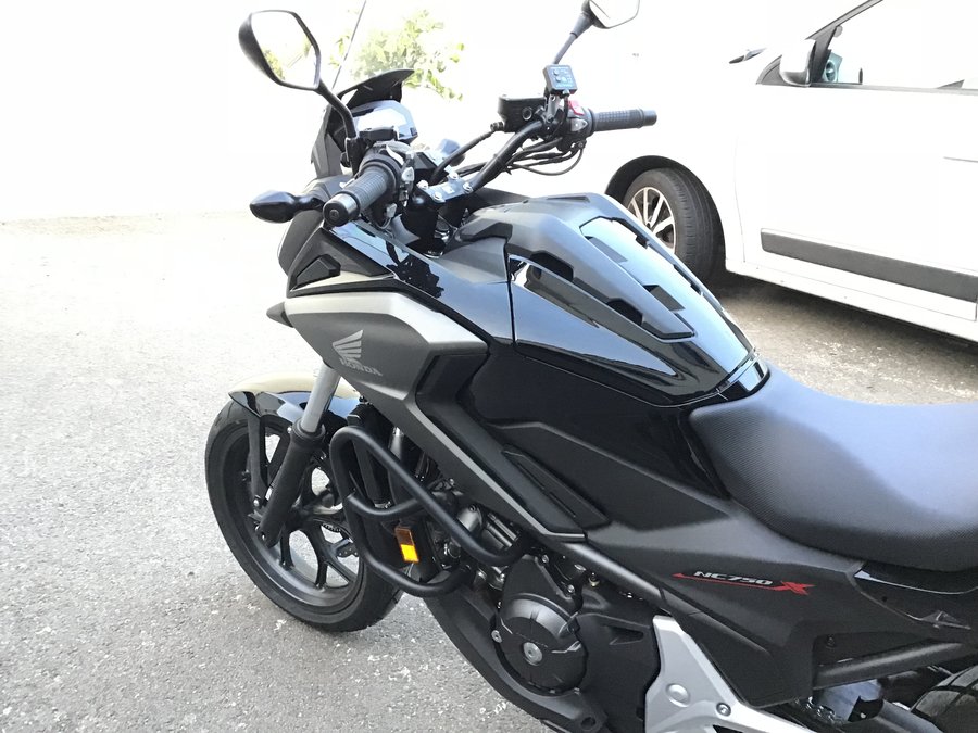

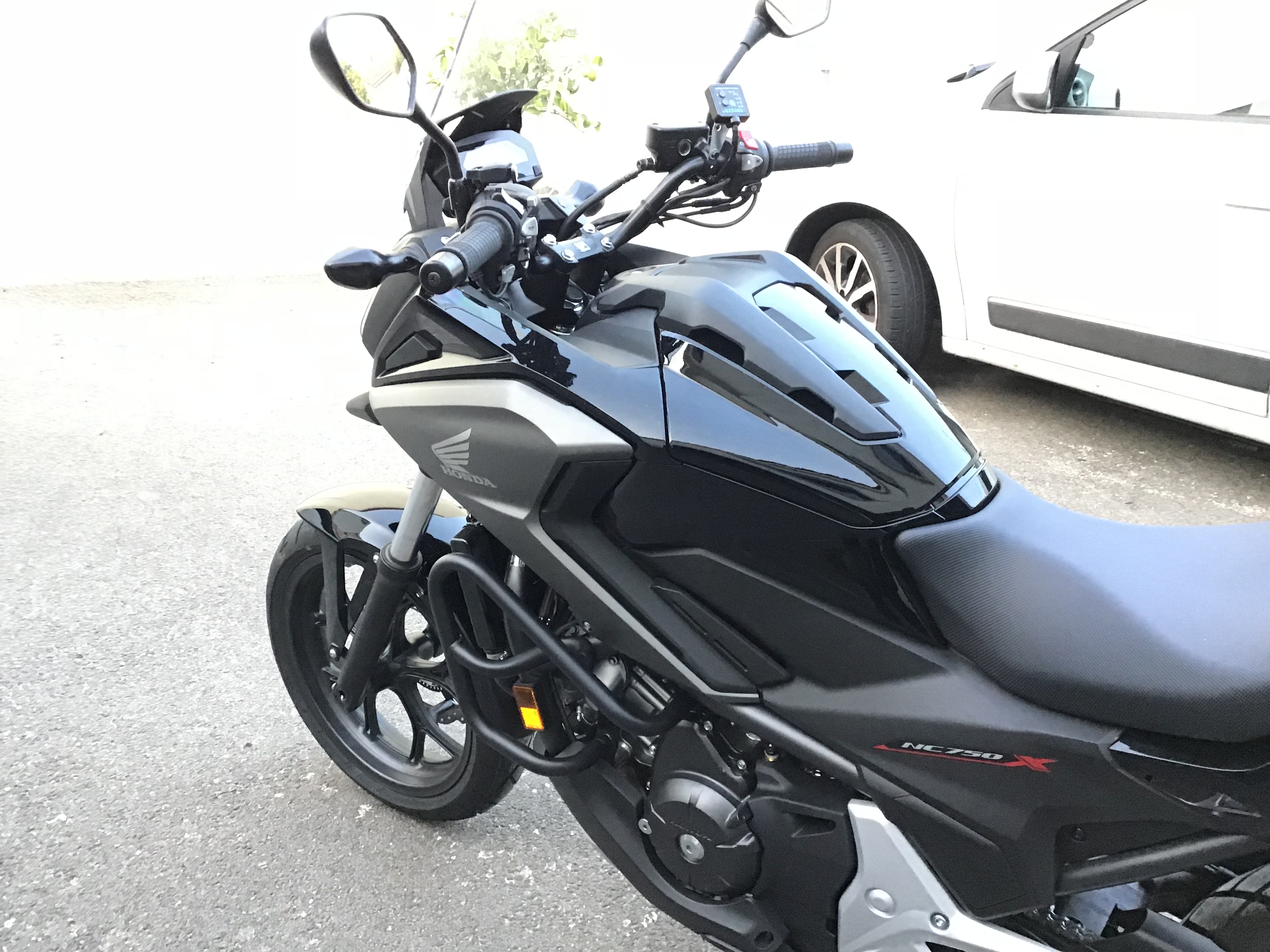

J’ai posé les parecarters.
Il faut une bonne quantité de clefs et de douilles pour démonter :
- le cache plastique sous la moto
- les 4 gros écrous qui attachent le moteur au cadre
- à droite l’attache klaxon, la pièce métallique qui guide une durite, le cache moteur
Avec un minimum d’outillage c’est à la portée de tous.
Ils sont à 129 € sur nc700shop - 10 % supplémentaires avec le code du forum. Difficile de trouver je crois moins cher sur le net.
Au final j’aime beaucoup le look de la moto avec.
BTW est-ce quelqu’un sait si les pièces en plastique GIVI ont une utilité ou si je sers juste de support publicitaire à la marque

Si tu les retires, tu gagnes 10 kmh...Blaise13 a écrit :.....

Et tu la passes aux Mines

Ca doit être pour protéger les pare machin...
Du coup c'est des pare-pare-chute !!!
