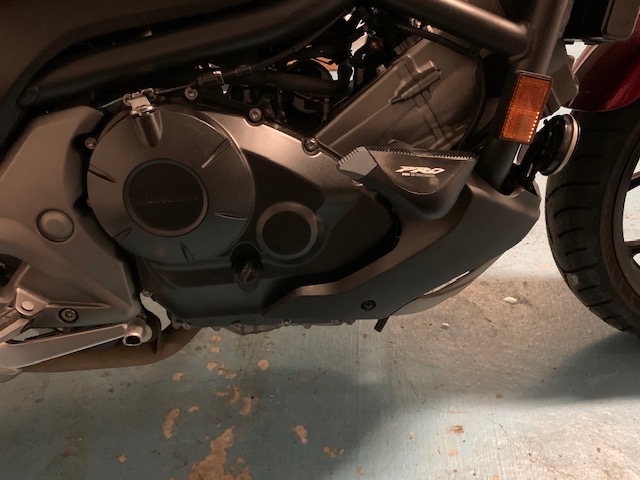

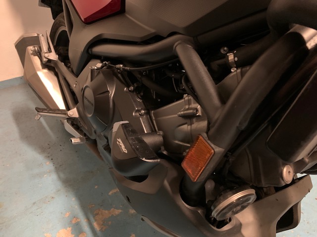

Bonjour à tous.
Je viens de recevoir les protections carters de chez Puig.
Vu qu'il neige, j'en ai profité pour les installer de suite.
La mise en place est vraiment simple.
Il faut une clef à cliquet, des douilles de 12 et 19, ainsi que des clefs 6 pans, (pour les nouvelles vis fournies par Puig, et pour démonter le "carénage" bas moteur .
L'installation se fait en 15 minutes tranquille.
PS : Par sécurité j'ai mis un peu de frein filet sur les vis.
Je vous joins quelques photos.

Et en plus on peut poser les pieds dessus pour les longs trajets pour déplier les jambes
Je ferai l'essai lorsque le temps le permettra.
Bonne route
Bonne route
