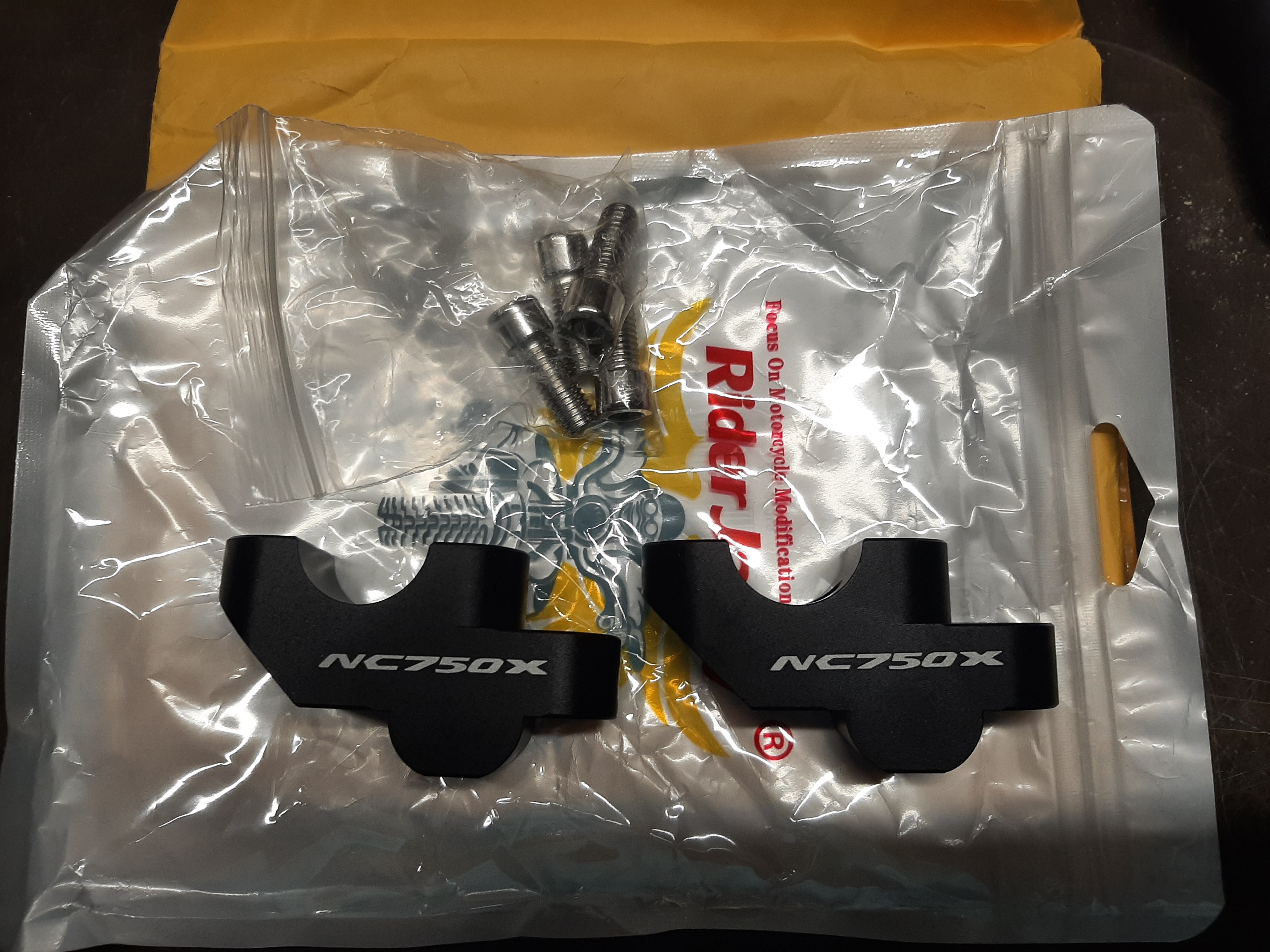

Installation du réhausseur "Rider Jacky" ce jour, colis bien emballé, produit plutôt bien fini :

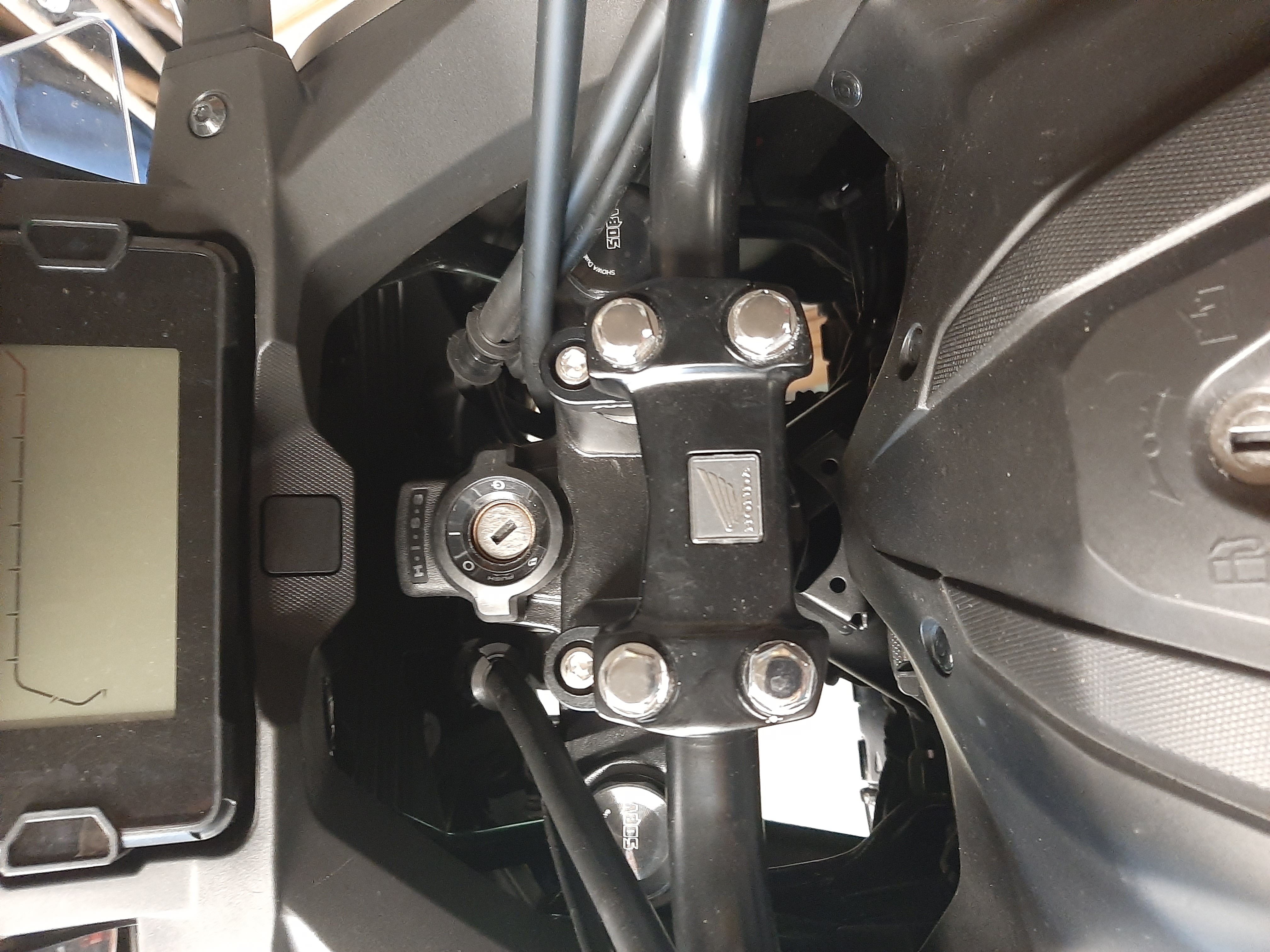

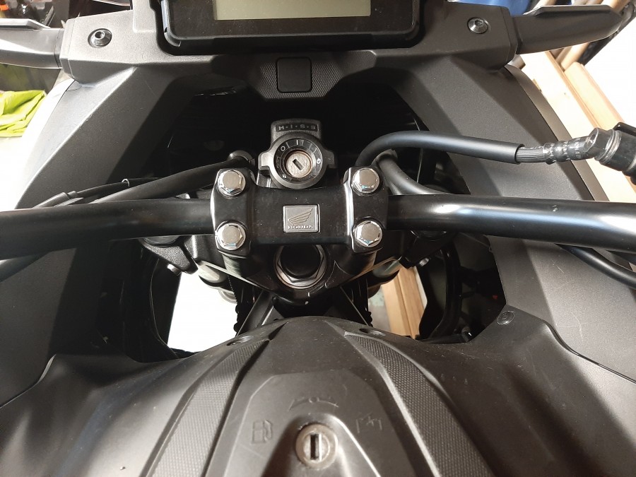

Installation en 10' chrono, dépose des pontets d'origine, pose du réhausseur, installation du guidon et repose des pontets d'origine. Même pas besoin de défaire les colliers maintenant les câbles, le guidon dans sa nouvelle position circule nickel et ne touche pas le faux réservoir ni les caches.
Avant :
Après :
Résultat : posture naturellement plus droite au niveau du dos, bras moins tendus, meilleure assise, bref plus confortable. Je testerai les prochains jours sur route et vous dirai. Pour l'instant c'est très satisfaisant pour le prix, à confirmer suite à essai.
