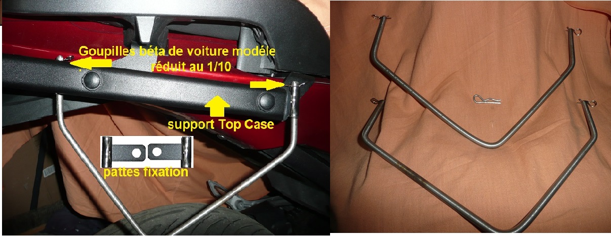

j'avais fais une écarteur
une photo du contenue d'une sacoche

Ah oui merci... Ingénieux ! Alors, comme je suis nul en bricolage 🤪 les pattes de fixations tu les achetées ?

Comme on le devine sur la photo :lol: les pattes de fixation sont fixés sur les pattes du porte topcase GIVI.V47VN.

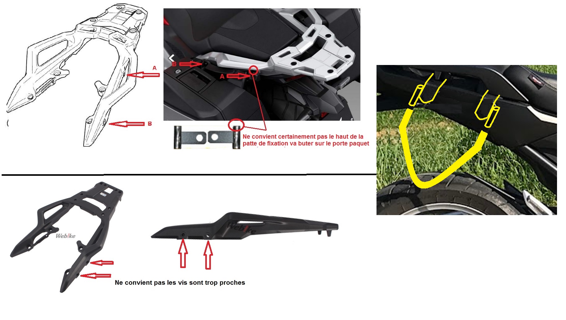

Bonjour
je ne pense pas que mes écarteurs conviennent tel quels,
Sur le modèle du bas les 2 trous sont trop proche l'un de l'autre pour mon modèle d'écarteur.
sur le modèle du haut la patte arrière risque de buter sur la poignet sauf si il y a un passage de 12mm à la verticale du trou repéré A.
on ne peux pas raccourcir le tube de la patte car il maintient le "verticalité" de l'écarteur.
Faut faire 2 pattes (de chaque coté) pincées entre le cadre et le porte paquet, avec les petit tubes dans lequel on met la pièce en V.
image de droite.
