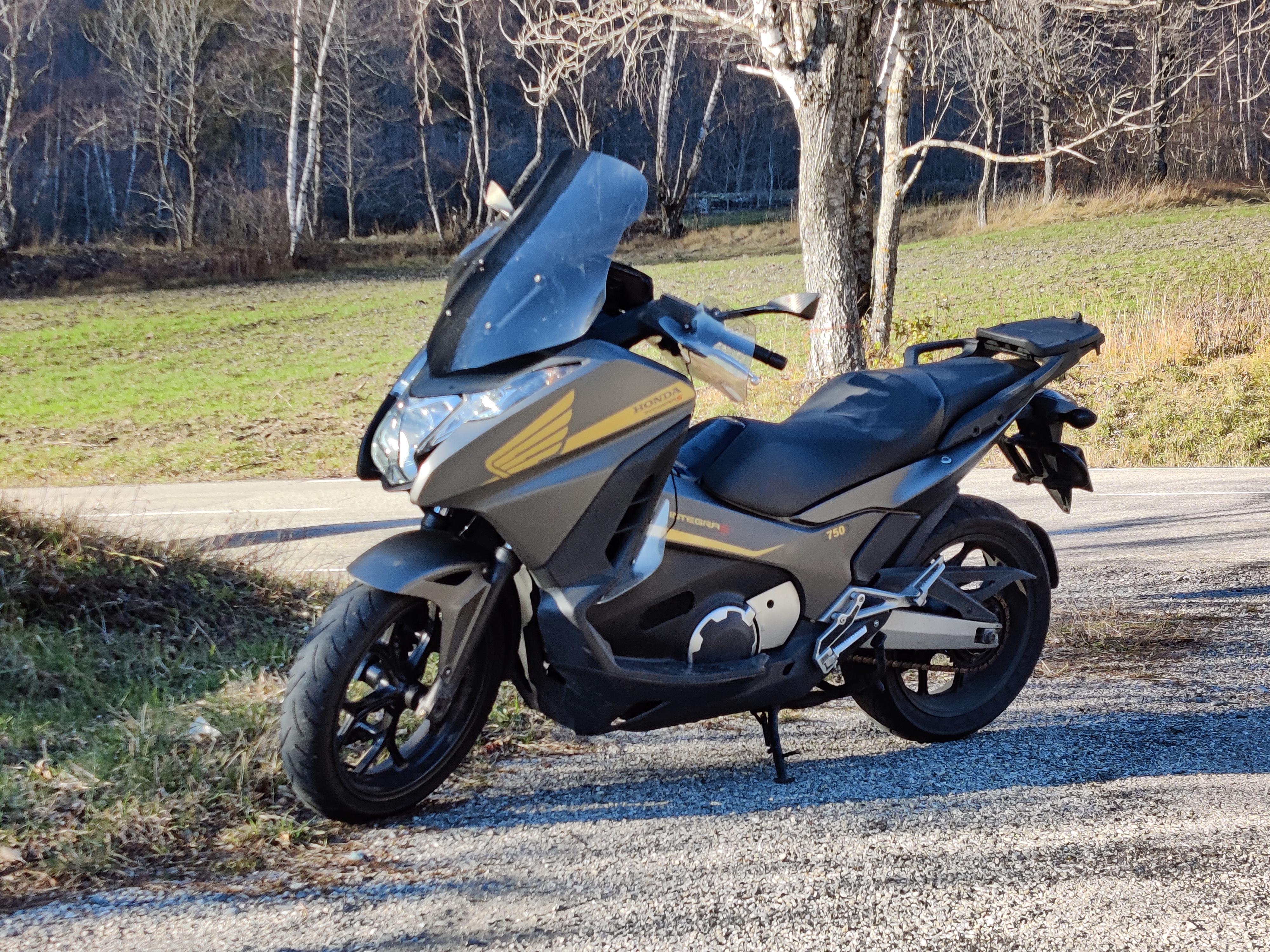

Le montage que j'avais sur mon Integra, porte bagage Honda
