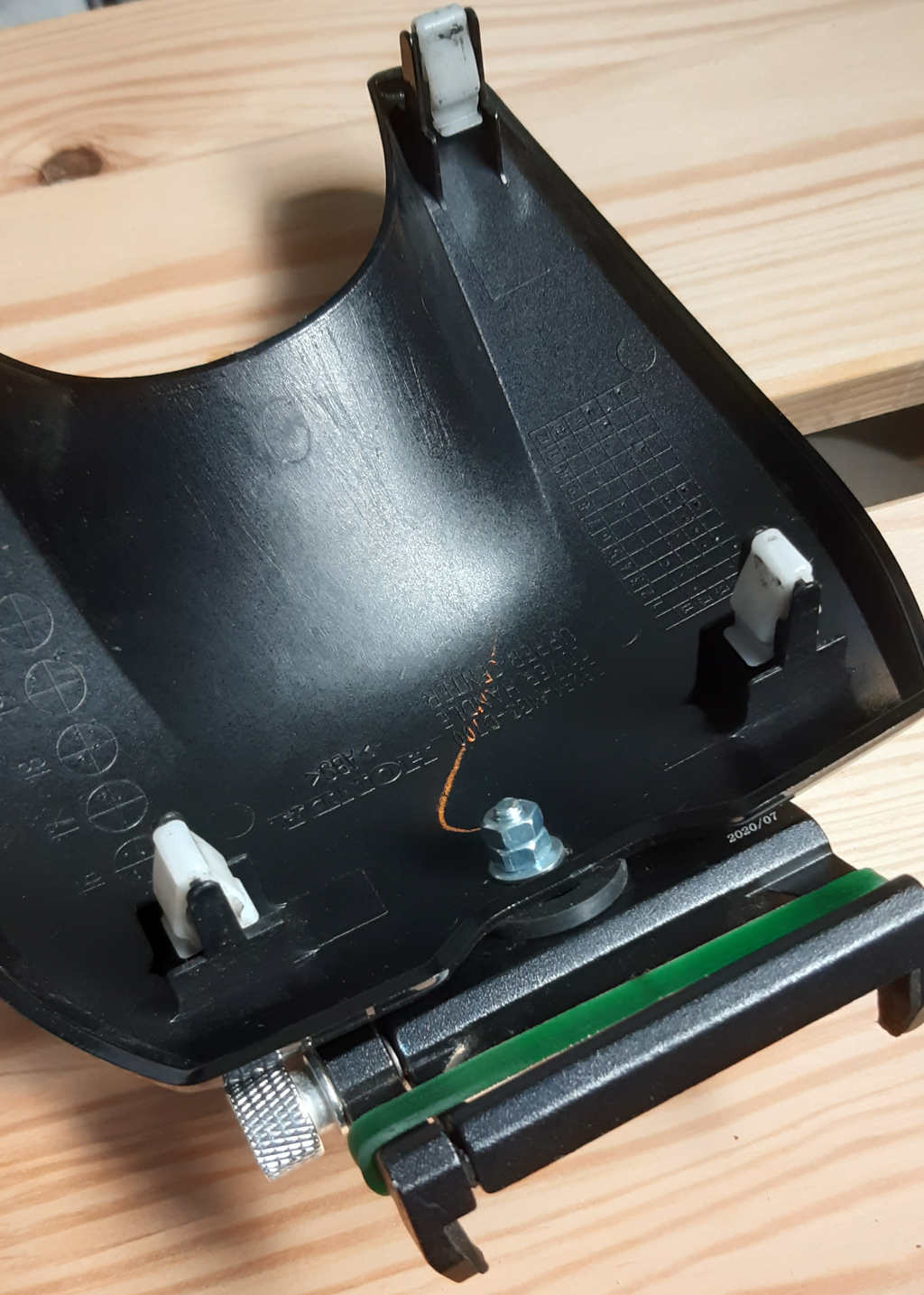

J'ai farfouillé dans ma boîte à trésors et j'en ai sorti un support de téléphone pour vélo. Neuf, il coûte un peu moins de 20 euros. Je dévisse l'anneau articulé, puis dépose l'espèce de platine qui permet de modifier la position de la pince par rapport à la verticale. Ces éléments rejoignent la caisse "Okazoù".
Je ne conserve que la pince à vis.
Je déclipse le cache brillant du capot de guidon. Il tient avec quatre ergots en plastique.
Je perce dans le capot un trou du diamètre d'une vis de taille compatible avec la pince.
J'intercale entre ce support et le capot une rondelle caoutchouc de 2 mm d'épaisseur (chez Quadlock, le biniou anti-vibrelure est à 17 balles, le mien a dû coûter dans les 17 centimes).
Je chope une vis de longueur suffisante, glisse une rondelle côté guidon pour asseoir le premier écrou de 7, puis en visse un deuxième en guise de contre-écrou.
Voili-voilou.
Le petit élastique vert est là en guise de sécurité supplémentaire si par hasard la pince voudrait rendre sa liberté au téléphone.
L'envers du décor. Dans un deuxième temps, je vais utiliser une rondelle de diamètre supérieur pour mieux répartir le poids et troquer les deux écrous pour un écrou freiné. Remarque la rondelle caoutchouc "antivibration".
Voilà ce que ça donne avec mon téléphone dessus.
J'ai testé le bouzin sur pas loin de 1.000 bornes, sur des routes pas toujours tip-top côté revêtement et ça ne bouge pas.
La rondelle de caoutchouc (je crois que c'est un joint de robinetterie) fait son boulot, en offrant une liaison souple entre le capot et la pince -et donc le téléphone.
Je constate tout de même que le téléphone est trop à l'horizontale. Cela nuit à la lisibilité. Je vais re-farfouiller prochainement dans ma boîte à trésor pour tenter de trouver un bidule pour incliner la pince vers moi.
Et si ça me gène vraiment trop d'avoir un trou dans le cache de capot si je retire le support, un cache neuf coûte 36 balles.
