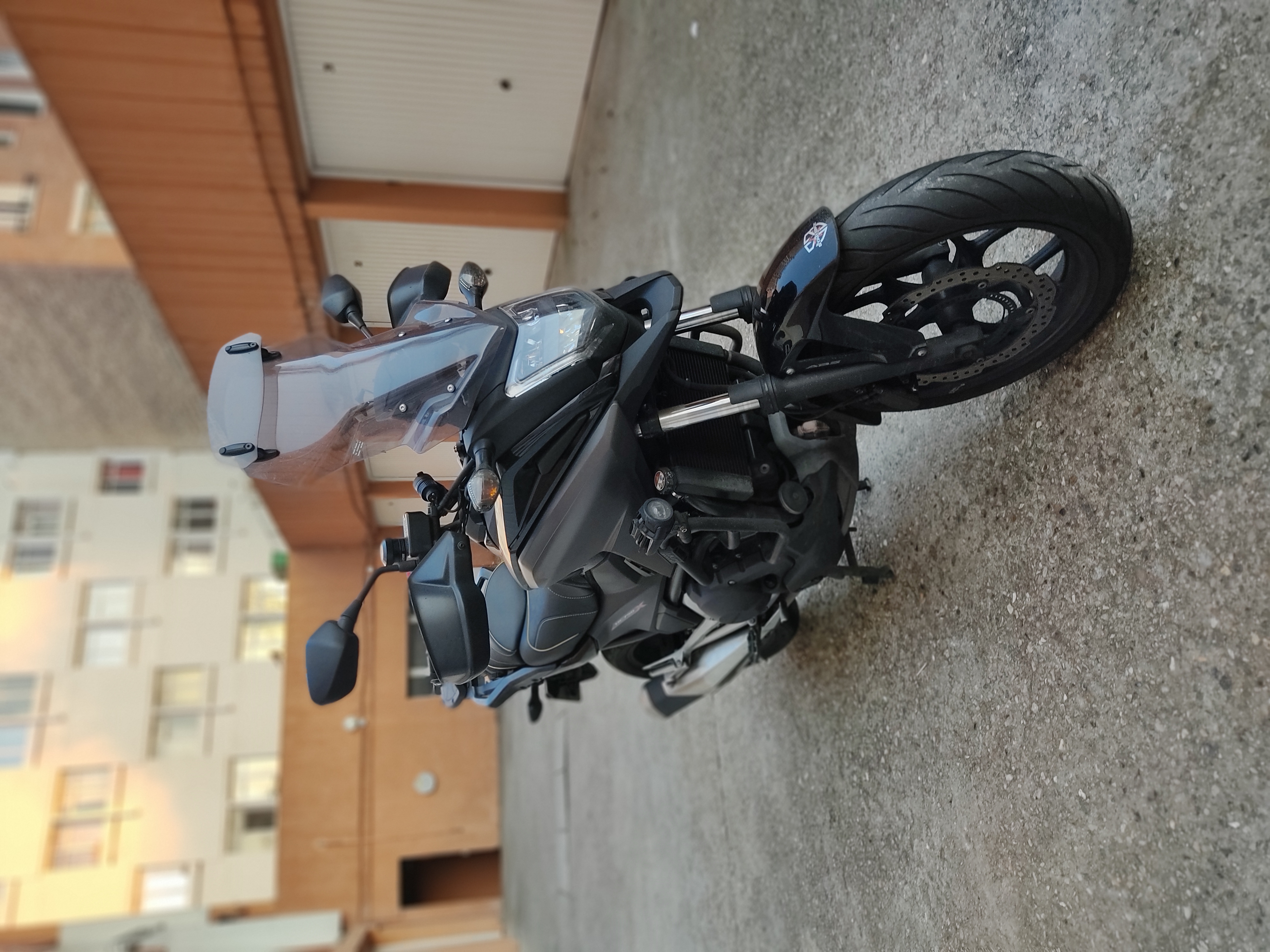

La bulle est montée avec des vis alen et des écrous noyés dans le caoutchouc. En roulant avec la nouvelle bulle Givi st,celle ci s'est arrachée de son support,en cause la déformation de ces sortes de silentblocs. Avez-vous eu ce genre de désagrément ? Et si oui, comment le contourner. Merci pour vos réponses.

C'est la 1ere fois que j'entends ce cas. Est ce que les silent blocs étaient bien positionnés, pas écrasés ?

Une petite photo serait plus parlant peut être...

Tu dois changer le système par un ensemble vis écrou traditionnel, c'est beaucoup plus costaud. Avec des écrous auto-freinés c'est parfait. Par contre, il me semble me rappeler que j'avait du être patient pour y mettre la rondelle que j'avais du limer sur un coté. L'endroit est exigu.

J ai également mis une puig touring en prenant soin de bien positionner la gorge des caoutchoucs dans les trous de fixations.
Je le fais sur chaque moto et j ai jamais eu de soucis ;)

Tout dépend de la surface de la bulle concernée, en y incluant l'éventuel déflecteur. Un moment donné le système d'origine atteint ses limites.

C'est effectivement ce qui a dû se passer.... La bulle st est la plus haute de Givi,et il y a un déflecteur en plus. Comment contourner ce problème ? J'ai été obligé de remettre celle d'origine en urgence pour mon roadtrip,avec le fameux déflecteur,mais c'est pas du tout la même chose en terme de confort et protection !

J'avais installé cette bulle, 23000 kms de routes, ville, sous toutes les conditions.
Aucun problème.
Il semblerait que tu as mal monté ta bulle.
