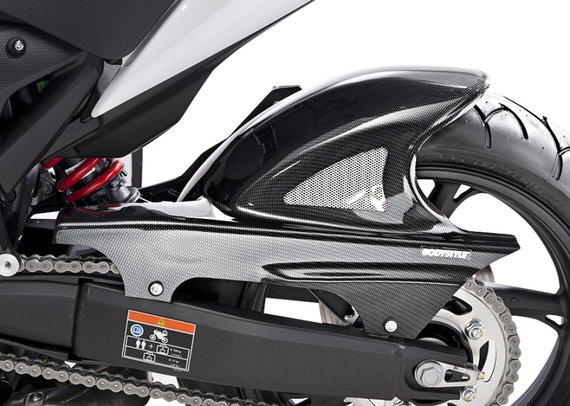

Je relance ce topic qui date de presque un an. J'ai constaté que le lèche roue habituel n'a rien d'une protection contre les projections.
Je viens de découvrir un garde-boue plus long que le lèche roue précédemment cité.
J'aimerais savoir si l'un d'entre vous connait ce produit, qui donne un aspect plus plus réaliste pour la protection. Je mets le lien du fabricant : ici A +...Jean-Jacques...
- Garde-boueAR.jpg (134.36 Kio) Vu 3257 fois
Modifié en dernier par Jean-Jacques_d le lun. 19 mai 2014 23:13, modifié 1 fois.
Re: Garde-boue arrière
Dommage que la partie protège-chaîne soit si courte !! Il faudrait au moins le prolonger par un genre de bavette afin d'éviter les projections de la chaîne.Jean-Jacques_d a écrit :Je relance ce topic qui date de presque un an. J'ai constaté que le lèche roue habituel n'a rien d'une protection contre les projections.
C'est pour ça que j'ai choisi le Givi, roulant peu sous la pluie ici dans le sud.
