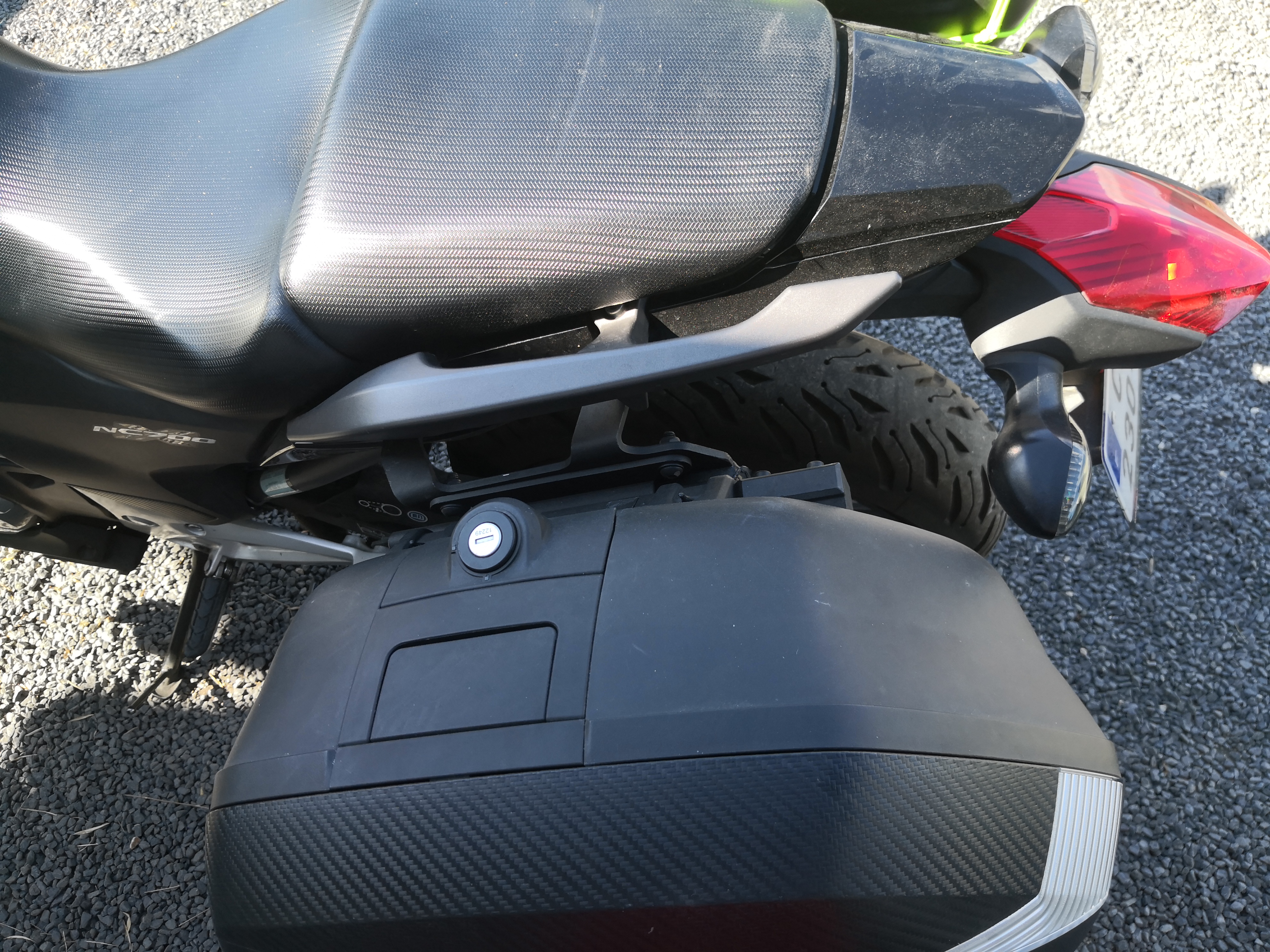

ma NC 700 X de 2012 etait équipée du Pack Valises Latérales Shad + Support 3p
Les 2 supports du top case arrière étant trop fragiles, ont cassé net (a priori je ne suis pas le seul a avoir rencontré le souci). Mon support 3 est donc devenu un support 2p

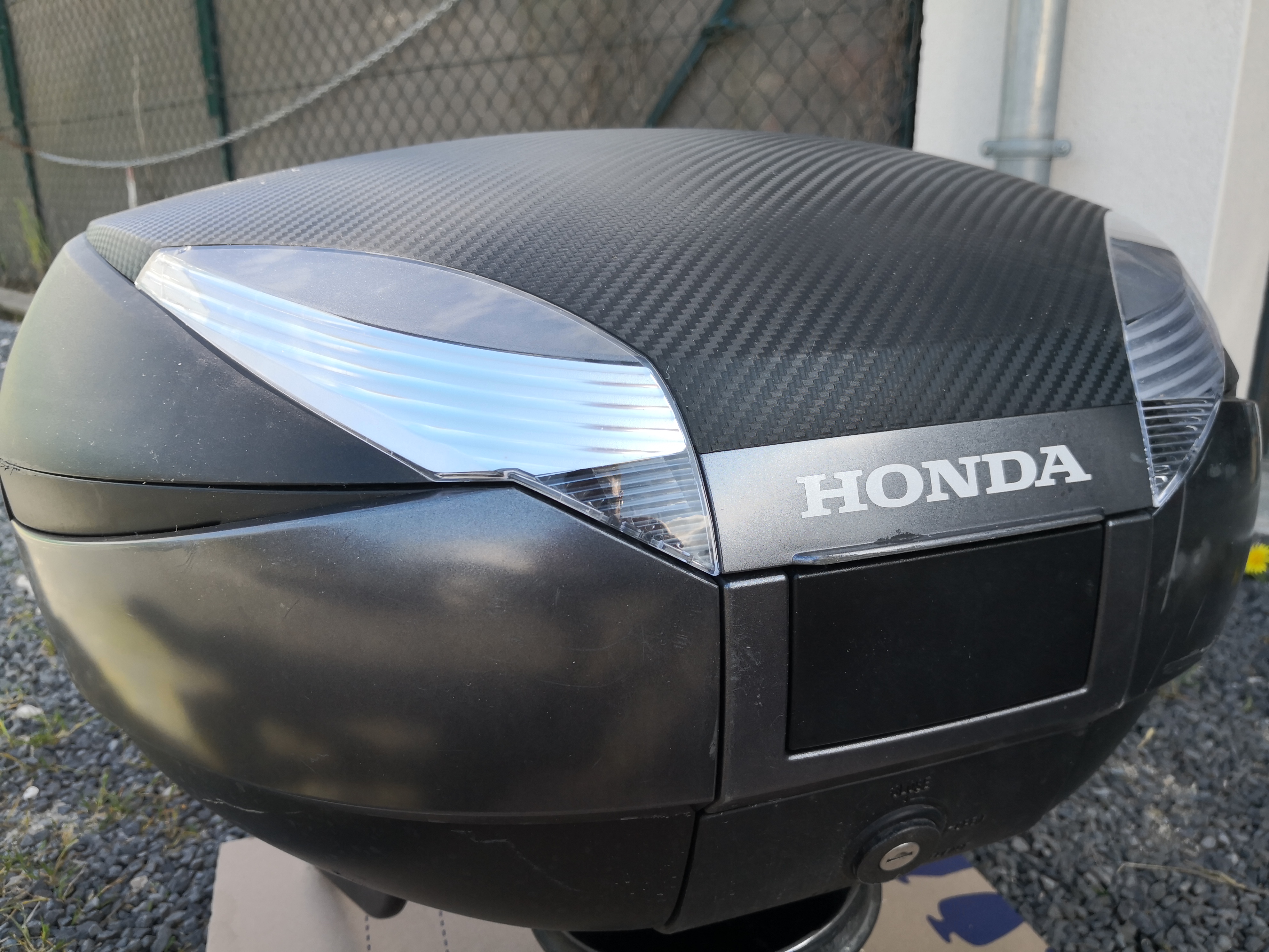

Du coup je recherche un support top case compatible avec ce top case Honda :
Quelqu'un aurait-il une référence de support fiable et surtout compatible comme celui-ci, et ais-je besoin d'une platine ?

Bonjour, sur la mienne j'avais, à l'achat, le porte-bagage et le top case Honda. J'ai ajouté les supports Shad 3p pour installer des valises SH36, comme les tiennes. Ca passe en rabotant un peu le dessous des poignées du porte-bagage.

Aurais-tu un lien vers le support du porte bagage ? Ou bien une référence gravée dessus ?

Il n'y a pas de support de porte bagage, il est d'une pièce, avec les poignées pour le passager, très semblable à celui que tu montres en photo. Sur ce dernier il y a en plus les fixations pour les valises Honda.
