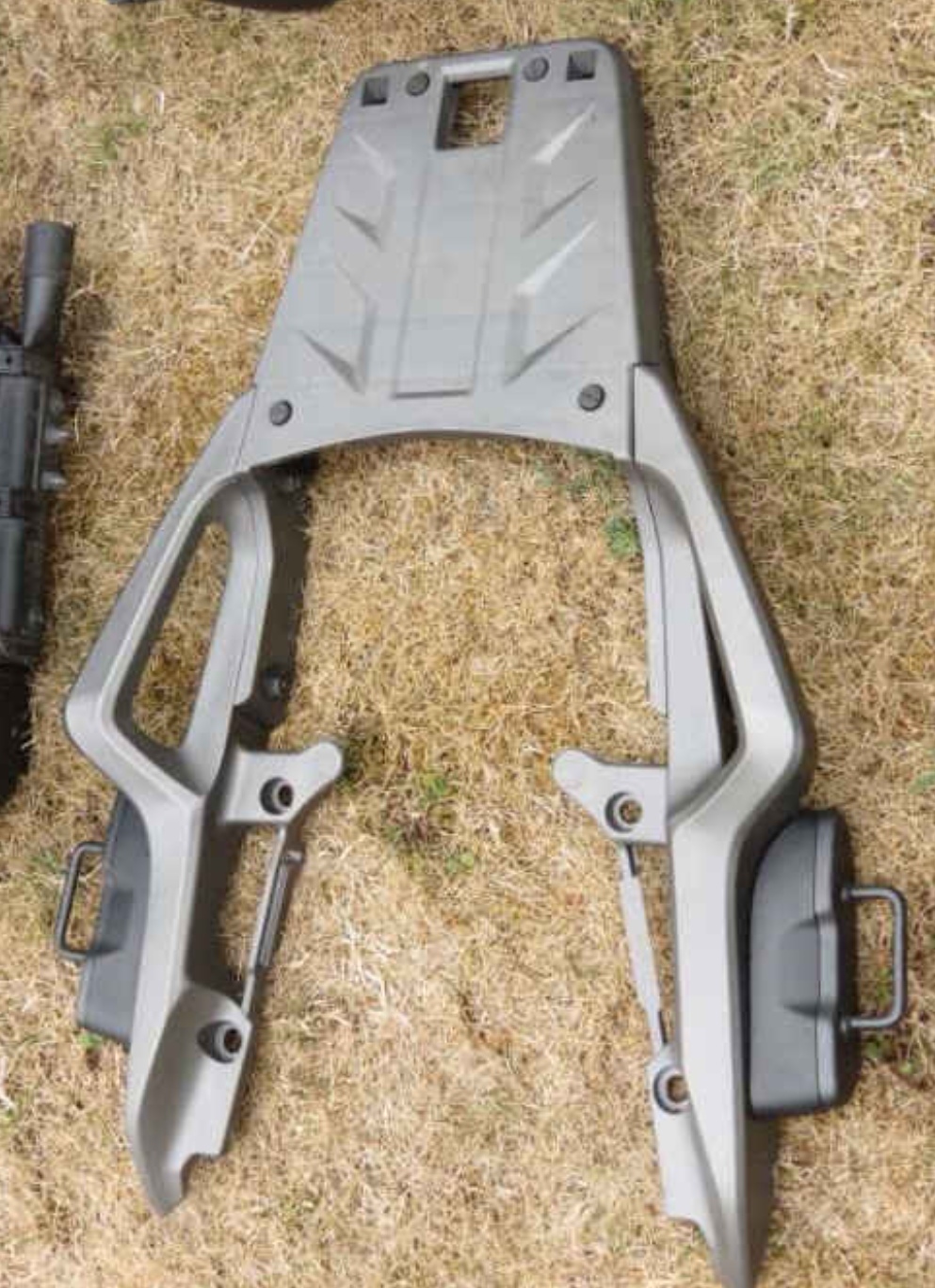

Du coup je recherche un support top case compatible avec ce top case Honda :
Quelqu'un aurait-il une référence de support fiable et surtout compatible comme celui-ci, et ais-je besoin d'une platine ?

Aurais-tu un lien vers le support du porte bagage ? Ou bien une référence gravée dessus ?

Il n'y a pas de support de porte bagage, il est d'une pièce, avec les poignées pour le passager, très semblable à celui que tu montres en photo. Sur ce dernier il y a en plus les fixations pour les valises Honda.

Ok donc si j'ai tout compris, je dois m'orienter vers le "support d'origine" d'une NC 750 X, ou d'un ensemble "top case + support".

Oui. tu peux peut-être faire ressouder et renforcer tes supports de top case Shad ?
Si tu achètes le porte-bagage Honda, attention à en prendre un compatible avec l'année de ta moto. Et il faudra bricoler un peu pour remettre les supports de valise Shad.
