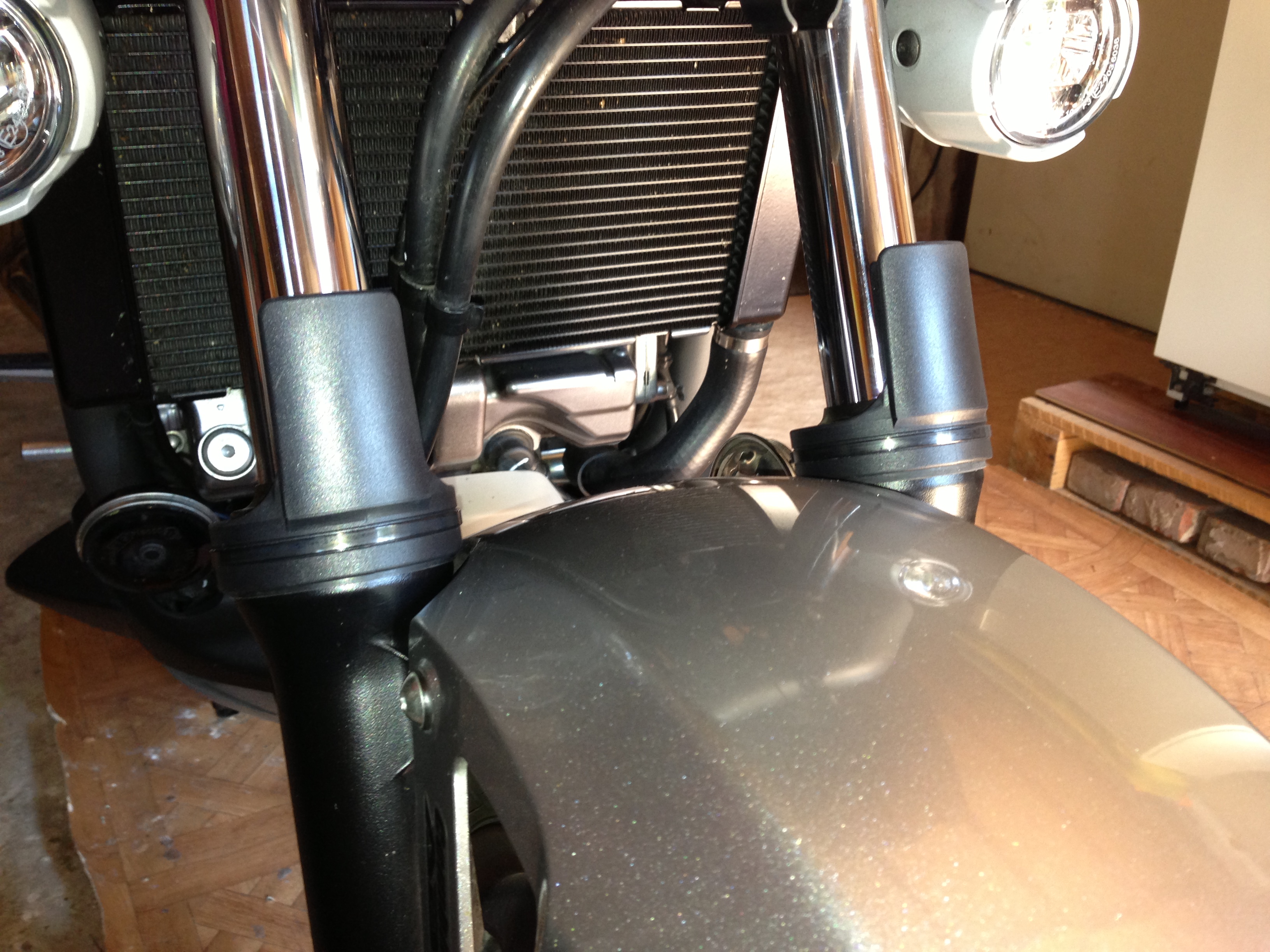

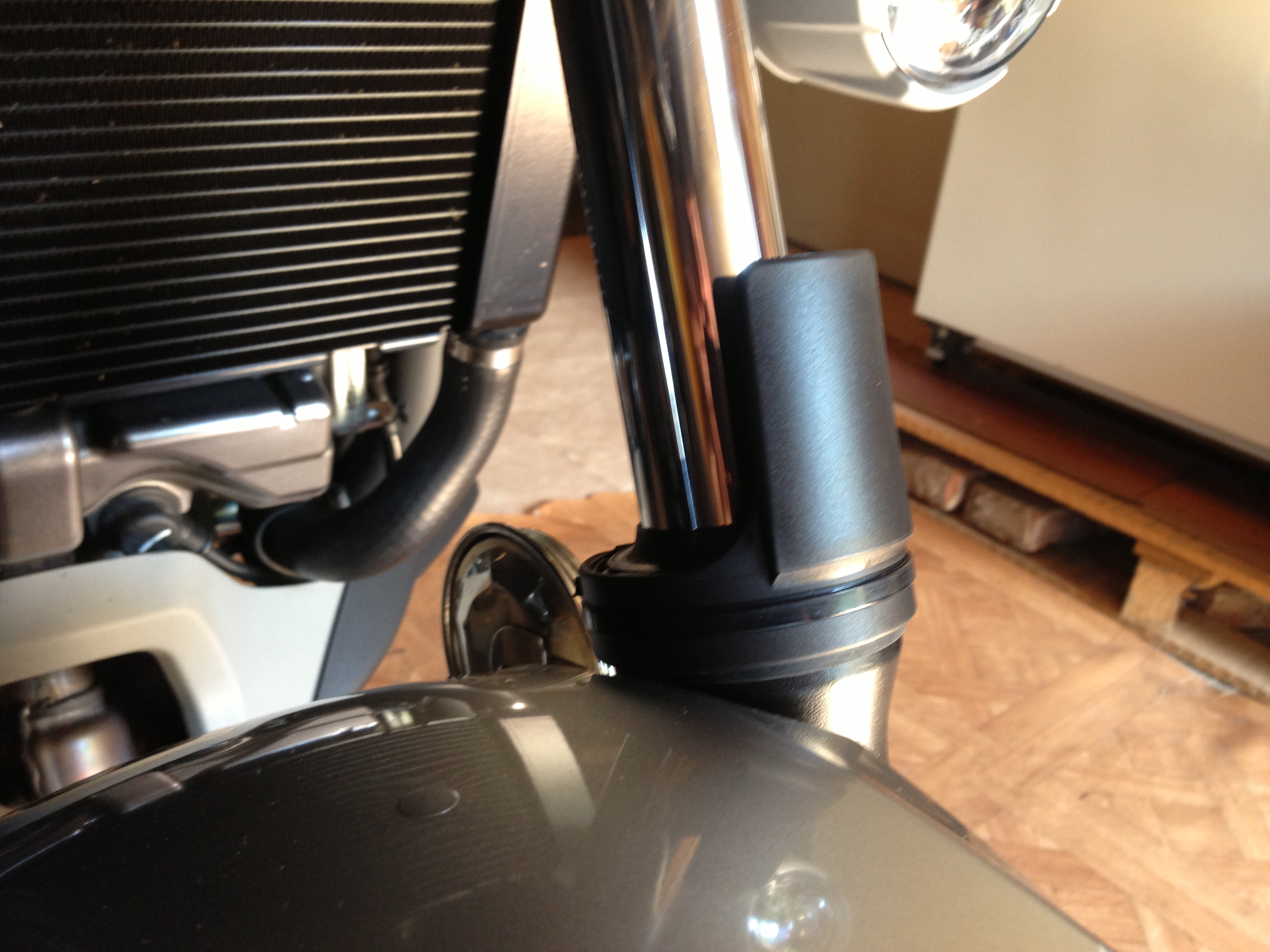

Bonjour à tous.
Chez DAFFY center, pour moins de 4 euros, et suite aux indications de sieur Lanternier, j'ai installé en 5 minutes à peine des protections de joints spi...Je trouve que ca a de la gueule... Pour la protection, c'est sur que c'est mieux pour le TT, mais bon...on se fait plaisir!

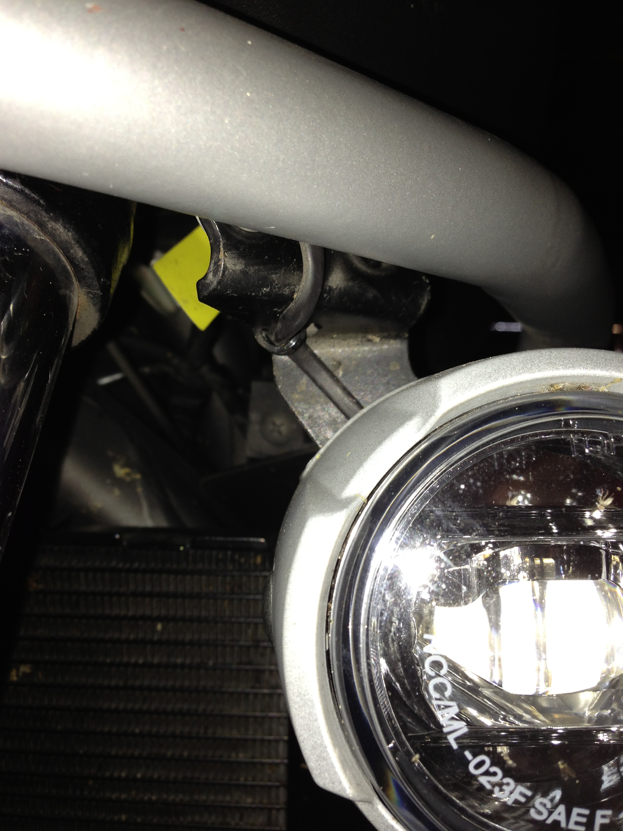

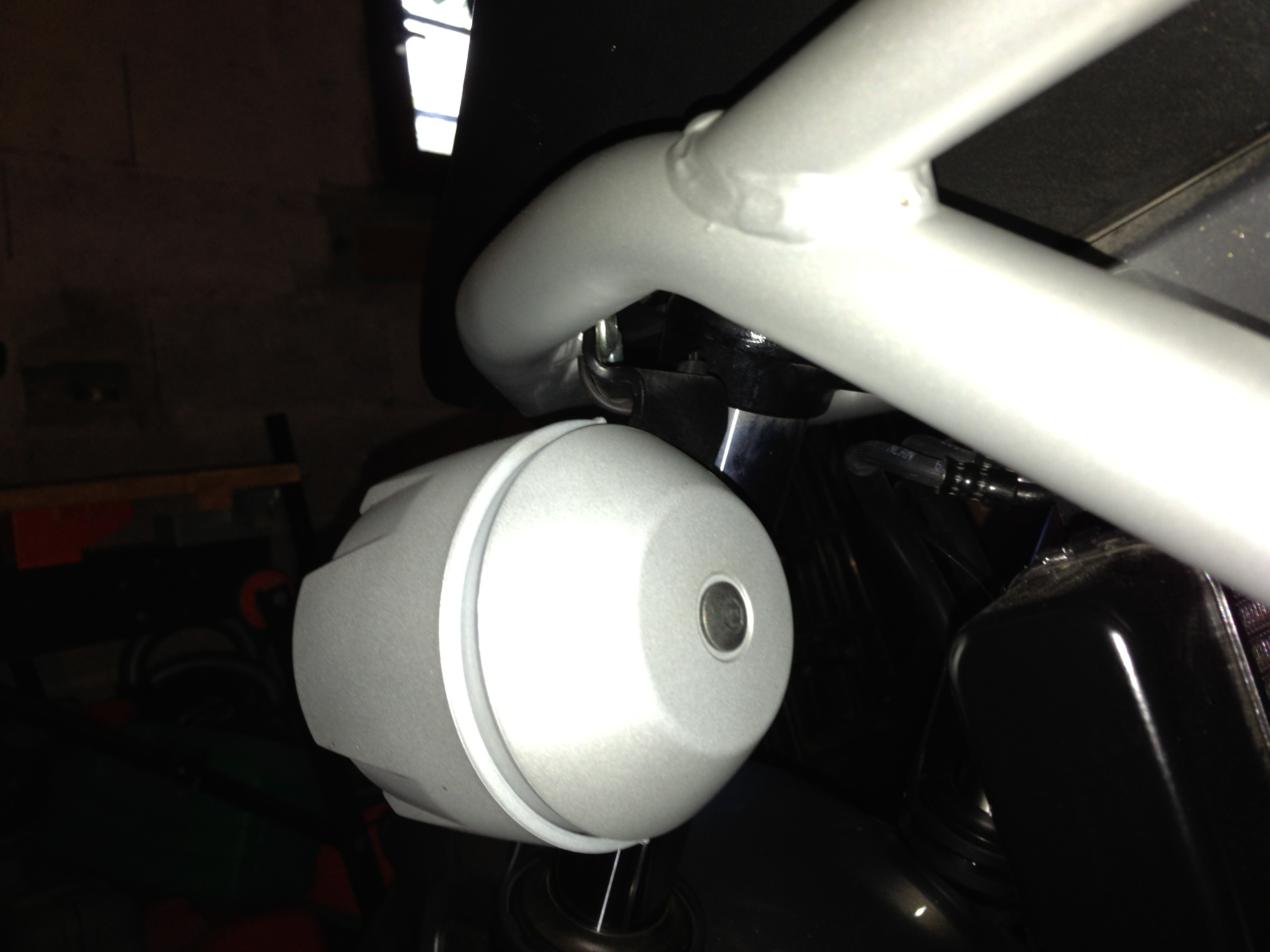

JOE21 a écrit :Bonjour à tous.
Salut Joe,
je vois sur les photos les antibrouillards honda.
Sont-ce des photos récupérées du net ou les photos de ta bécane après montage des proteges joints spi?
Je te demande cela car j'aimerai bien voir une photo de plus pret du montage de tes antibrouillard.

Re: Protection joint de fourches.
Message par JOE21 »
Bonsoir!
Ce sont bien les anti-brouillards de ma moto. Achetés en option et installé par mon concessionnaire des le départ. Les deux phares sont fixés par des crochets directement sur les bars anti-crash que j'avais aussi pris en option. Ce sont des pattes de fixation courbes qui relient l'ensemble...J'ai essayé de faire des photos mais pas facile, elles sont jointes.
En espérant que j'ai répondu à ta question.

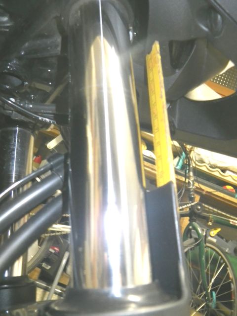

Je reviens au sujet des protections de fourche.
J'ai commencé à monter ces protections ce soir et puis ... j'ai eu un doute.
Si on mesure la distance restante entre le sommet des protections et le dessous du carénage, il reste environ 125 mm (roue avant en l'air, pas comme sur la photo)
Protec fourche.jpg (99.23 Kio) Vu 4443 fois
Sachant que la fourche des X à un débattement de 137 mm ... ça va toucher en cas de grosse compression genre "ralentisseur pas bien vu".
Donc attention ! Suivant le modèle de protection, il vaut mieux faire une petite vérif.
Dans mon cas je vais recouper proprement les protections de 20 mm pour être tranquille.
