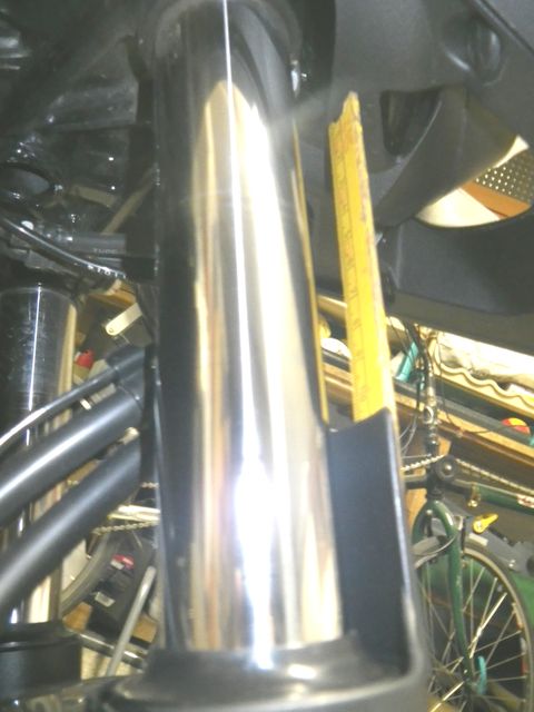

Posté : sam. 23 nov. 2013 20:26
par clod
Je reviens au sujet des protections de fourche.
J'ai commencé à monter ces protections ce soir et puis ... j'ai eu un doute.
Si on mesure la distance restante entre le sommet des protections et le dessous du carénage, il reste environ 125 mm (roue avant en l'air, pas comme sur la photo)
Protec fourche.jpg (99.23 Kio) Vu 4454 fois
Sachant que la fourche des X à un débattement de 137 mm ... ça va toucher en cas de grosse compression genre "ralentisseur pas bien vu".
Donc attention ! Suivant le modèle de protection, il vaut mieux faire une petite vérif.
Dans mon cas je vais recouper proprement les protections de 20 mm pour être tranquille.
