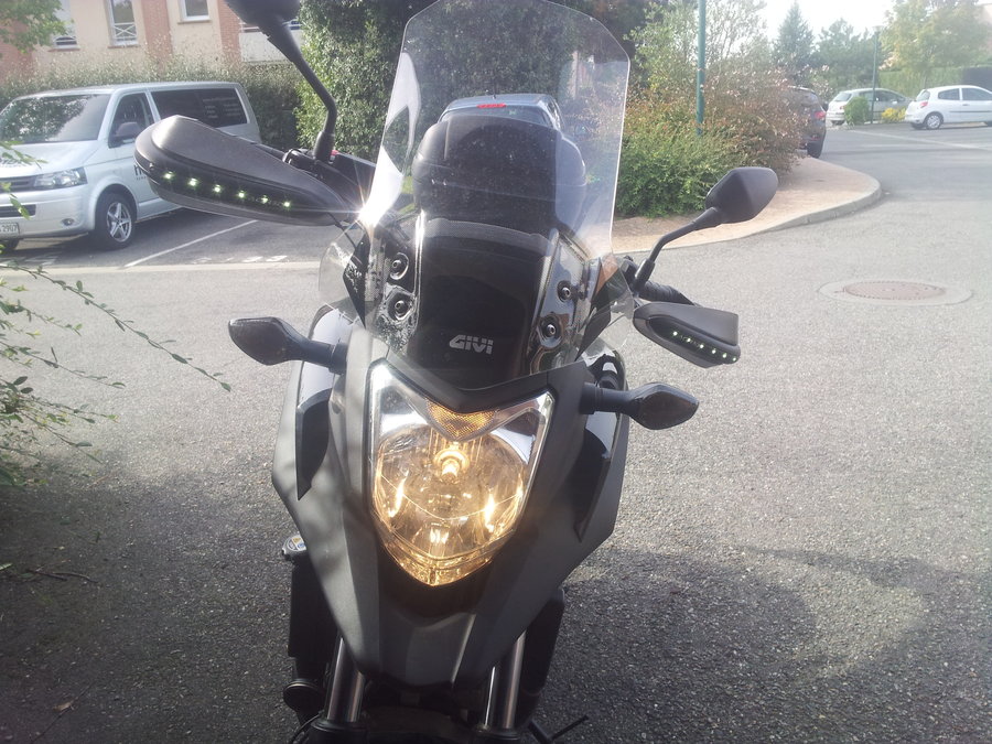

Salut à Tous.
Je n'ai pas trouvé de réelle méthode pour brancher le kit led des dual road, alors je vais vous expliquer comment j'ai procédé.

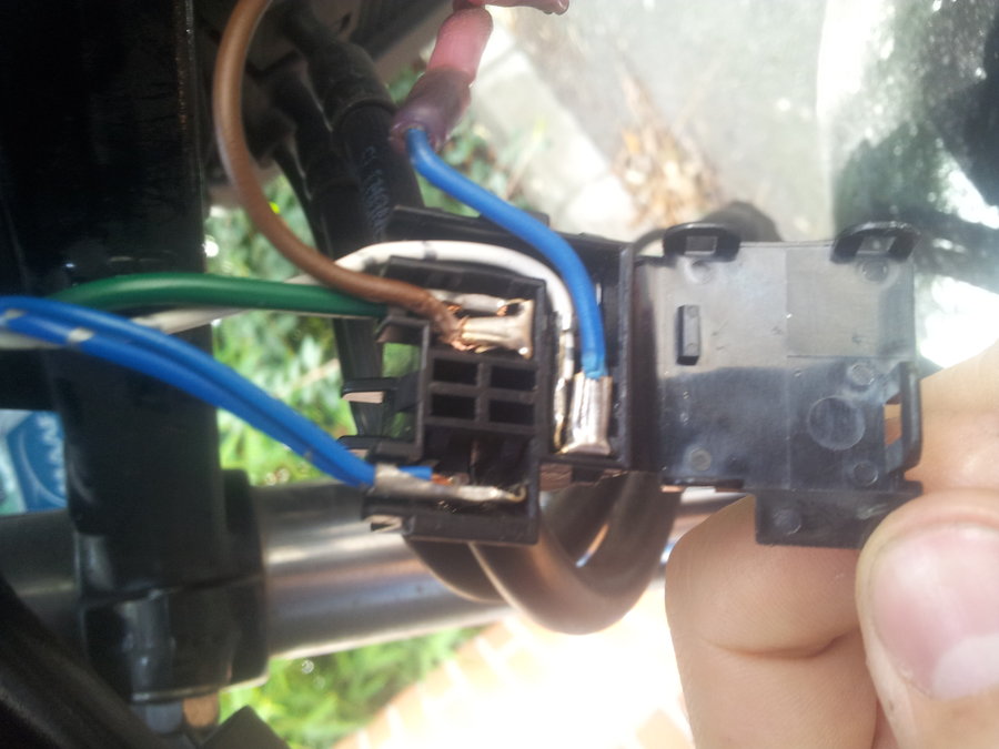

Le plus simple est effectivement de se raccorder au niveau de l'alim de l'ampoule H4.
Je me suis donc rendu compte que la prise h4 peut s'ouvrir (4 clip pour fermer le capot). D'où l'idée de venir se raccorder là.

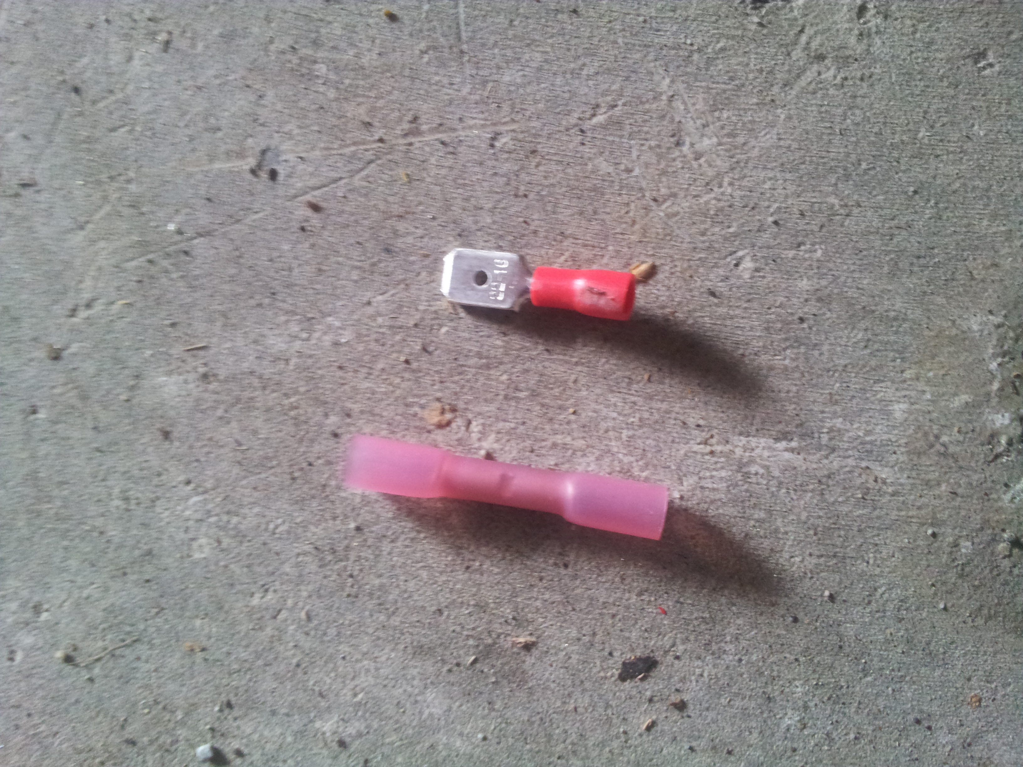

Afin de faire un montage propre il faut le matos suivant
- deux connexions thermorétractables
- deux cosses plates
- du fil électrique.
(On trouve tout ça dans n'importe quel magasin de bricolage)

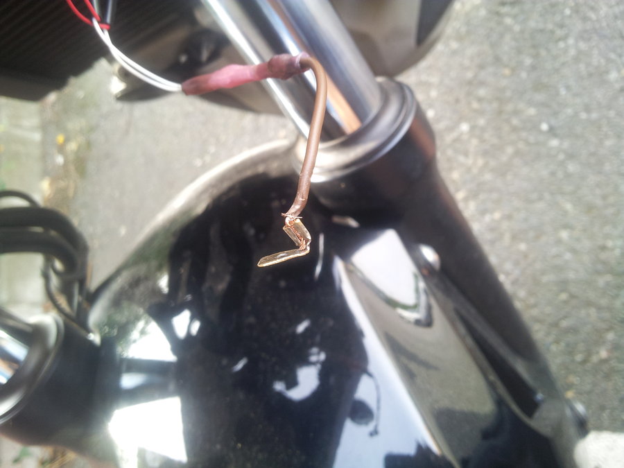

Il faut tout d'abord retirer les manchons plastique des cosses plates, puis les limer pour qu'elles rentrent dans la prise h4.
Ensuite on va plier la partie qui emprisonne le fil à 90°. On va alors enficher le câble.

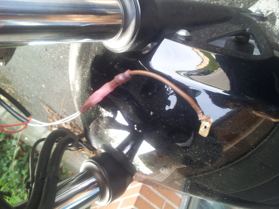

On va "emprisonner" l'autre coté du fil dans la connexion thermorétractable.
Ensuite on prend les DEUX fils (+ ou -) de chaque kit, et on va les enficher de l'autre côté de la connexion thermorétractable.
Un coup de briquet sur le raccordement, et hop tout est étanche.
On reproduit ça sur les fils restants et on se retrouve donc avec deux prises à enficher dans la prise H4.
Il ne reste plus qu'a refermer le capot de la prise, rebrancher l'ampoule et tester.
