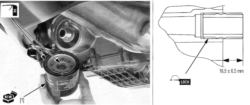

Après démontage du filtre, il faut vérifier que le tube fileté qui est dans le carter moteur n'a pas tourné.
Si la coté est supérieure à 17mm ou inférieure à 16mm => déposer complètement le tube fileté et le remonter au frein filet fort.
Avant le montage du filtre : lubrifier sont joint et son taraudage avec un peu d'huile. Nettoyer la portée du joint sur le carter moteur.
Les dimensions du joint sont : inter Ø12 x exter Ø19 x epaisseur 1,5mm
On en trouve parfois par paquet 4 dans les centres auto.
Bien prendre un joint alu car la matière du joint correspond au couple de serrage.
