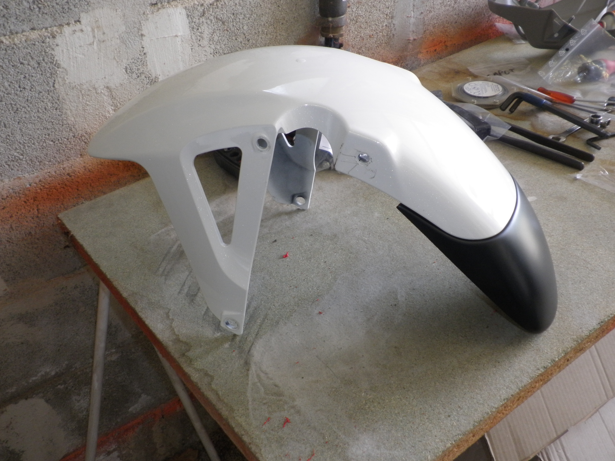

Bonjour
Fixation du prolongateur
Premier perçage a 2mm puis un deuxième a 3.8.
Les rivets rentrent nickel et s'écartent bien après . Cela ne devrait pas bouger
Y a plus qu'a remonter le GB .
@ pluche
