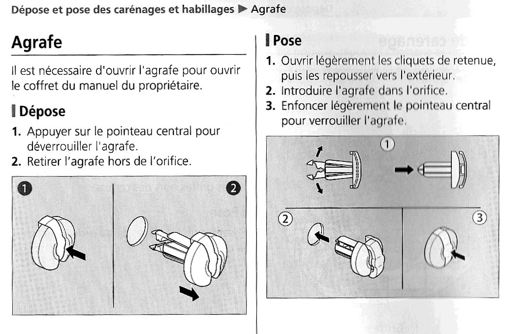

Re: pose attache rapide (clips) habillage
C'est dans notre livret conducteur :
T'as du zapper l'étape 1 du chapitre POSE ;)
