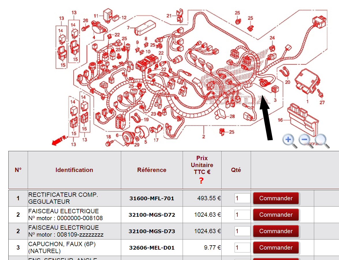

Pourrait il s'agir du connecteur 6P (pins) dont le bouchon est au repère n°3 ? ? ?

Fab0568 a écrit :Pourrait il s'agir du connecteur 6P (pins) dont le bouchon est au repère n°3 ? ? ?
Bingo !!! Bravo Fab ce doit être cette prise.
J'en déduis que sur mon Integra 750 Honda a remplacé la prise 6 pins du 700 par 1 avec 2 pins Image Image Image
En effet, la prise sur le schéma est exactement celle-ci qui est une prise avec 2 pins:
J'ai donc bêtement pense que le sub harness pour le 700 irait sur le 750, malheureusement non Image.
Re: [TUTO] NC700X : Installer la prise d’accessoires Honda
Là le soucis en effet c'est que chez Bike parts y a rien sur les NC750 :evil:

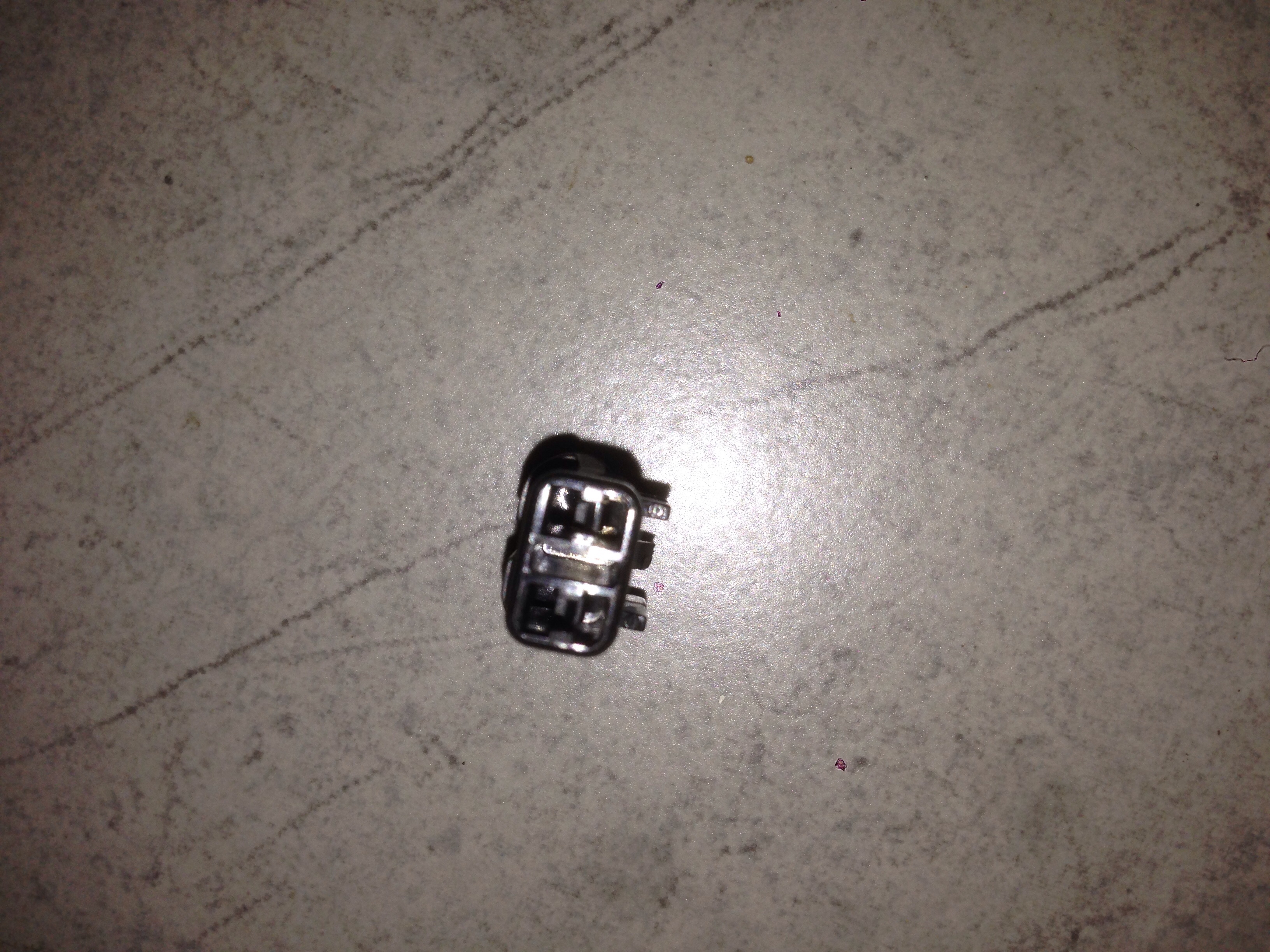

Après réflexion, pour pouvoir brancher mon sub harness de 700 sur mon 750 il faut que je remplace le connecteur 6 pins par un 2 pins. Pour cela 3 possibilités :
- acheter le faisceau pour les poignées chauffantes à 30 euros et le "mutiler" afin de récupèrer le connecteur 2 pins et le mettre sur le faisceau accessoire à la place de la prise 6 pins.
- trouver le type du connecteur 2 pins et le commander afin de remplacer le connecteur 6 pins du faisceau accessoire. Est ce que quelqu'un connaît le nom de ce type de connecteur ou la ref ?
- utiliser le bouchon du connecteur 2 pins pour remplacer le 6 pins. Pour cela il faut que trouve les bonnes broches femelles afin de les insérer dans le bouchon borgne. Mais de quelle type sont ces broches ?
Voici les photos du connecteur 2 pins. Peut-être que vous savez quel est son nom ou sa référence ou le type de broches ???
Bouchon borgne
Bouchon borgne
Prise
Prise

J'ai trouvé la reference de ces fameux connecteurs. C'est du Sumitomo HM 090 Series waterproof :
ICI par exemple
