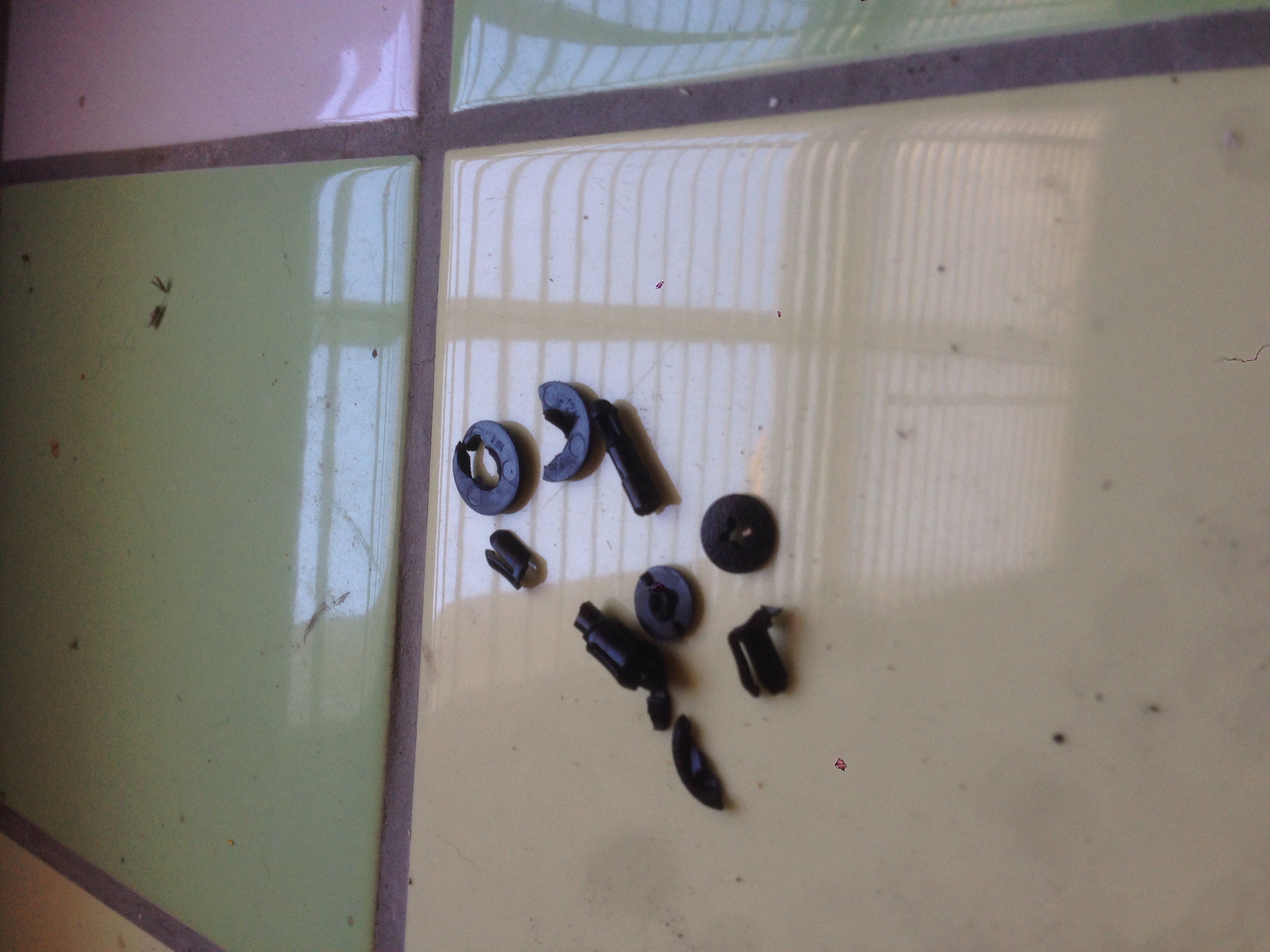

Oh le boulet j'ai pété 2 petites agrafes qui maintiennent le carénage latéral
3euros 55 le minuscule bout de plastique
Bref sinon bonne nouvelle le connecteur est le bon, ils s'emboîtent parfaitement

Ah ouaih quand même.
Tu sais qu'il suffit d'appuyer au millieu pour qu'elle se déclipse
http://www.hondanc700.fr/forum/viewtopi ... =30&t=1420
Re: [TUTO] NC700X : Installer la prise d’accessoires Honda
Oui je sais, je les avais posés par terre et j'ai marché dessus
