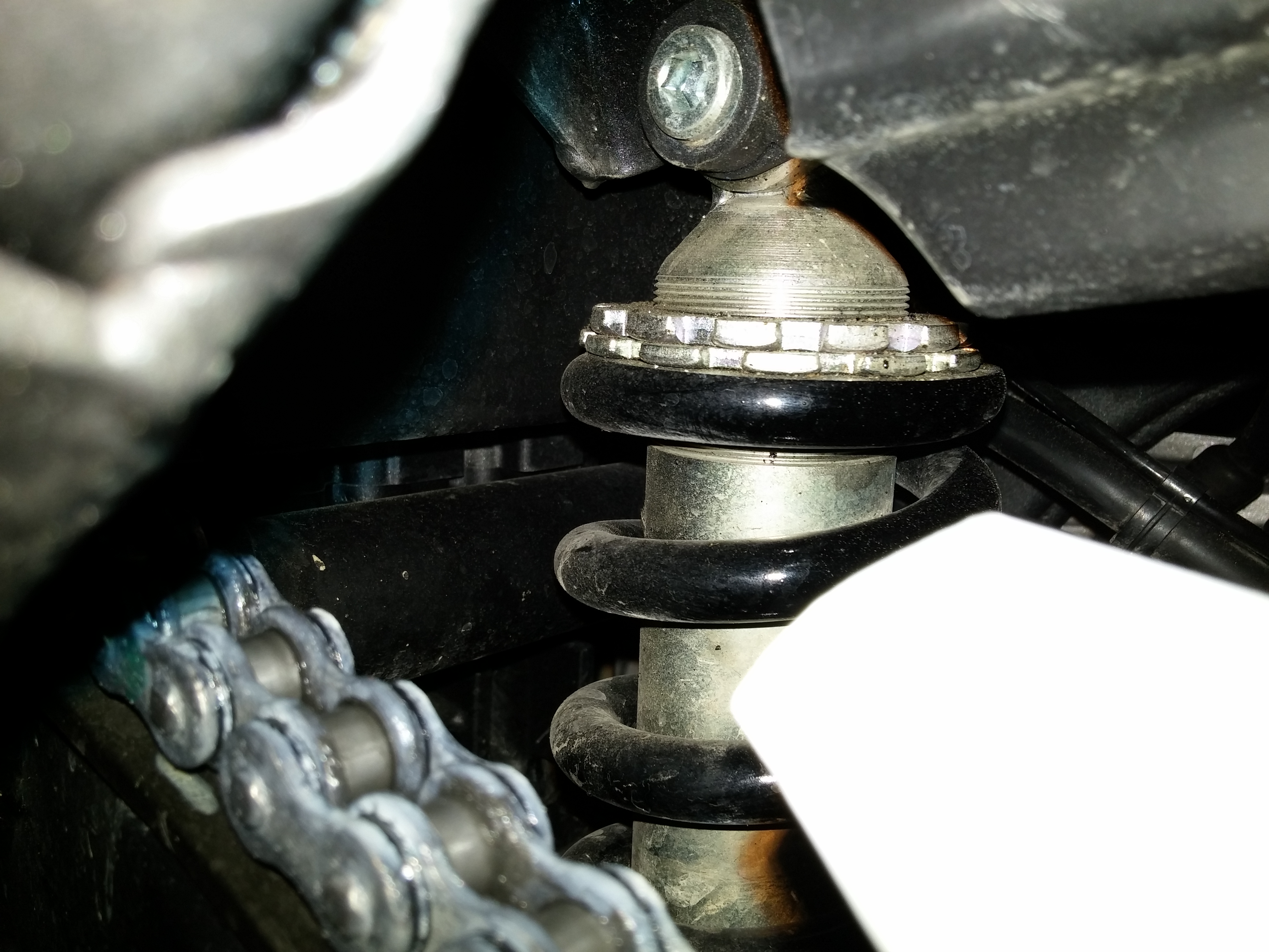

J'ai regardé tout à l'heure cette histoire de réglage de compression du ressort, hormis le fait que les clés à ergot ne sont pas fournis, je pense que c'est tout à fait réglable lorsque la bécane est sur la centrale.
Sur l'autre post ici
http://www.hondanc700.fr/forum/viewtopi ... suspension
Il semble que seul Lanternier l'ait fait faire par son mécano
Est ce que quelqu'un d'autre l'a déjà fait SVP ? :shock:
Parce qu'il y a quand même un peu de plage de "réglage" (env. 3 bon cm)

Il y a vraiment peu de marge si c'est bien un réglage de compression du ressort!!
La différence doit être imperceptible!
La varie solution me semble plus être le changement de l'amorto lui-même!

Il me semble qu'un inscrit récent a durci un peu (je ne sais plus, ressort tassé de quelques mm), et trouve le nouveau réglage plus adapté au duo... je cherche un peu
A y est: J'ai le nom :) ID zingue
http://www.hondanc700.fr/forum/viewtopic.php?f=5&t=1736
J'ai "bandé" le ressort de la suspatte AR de 8 mm pour le duo ibérique, c'est bien pour passager et bagages !

Bon, de toute façon le ressort est à pas constant, donc l'incidence du réglage agit principalement sur la hauteur de la moto, ce qui serait bon à avoir comme retour c'est l'incidence sur la conduite et en fonction de quelles valeurs de réglage (rapport poids passagers/positions de l'écrou)

Certes, nous avons un amortisseur relativement simple, mais tout à fait réglable :) . Réglage que je change régulièrement avec deux clés maisons fabriquées en acier de 3mm d'épaisseur, ça prend avec l'habitude quelques minutes (voyage à deux et bagages). Bander le ressort ne modifie pas la hauteur de la moto (c'est le changement des biellettes et donc leurs entraxes qui jouent sur la hauteur), en revanche, un ressort plus comprimé évitera un enfoncement top important du à une charge supplémentaire (passager et bagages) et ainsi permettra à l’hydraulique de fonctionner correctement notamment dans la première partie de la translation de la partie mobile (piston). Bref on ne change pas le fonctionnement général de la suspate, on adapte son fonctionnement à la charge en compensant l'écrasement du au "surpoids" dans mon cas : 50 kgs de passagère et 35 kgs environ de bagages. Ainsi on retrouve un tenue de route identique au solo (toute proportion gardée relative au poids total roulant !) :lol:
