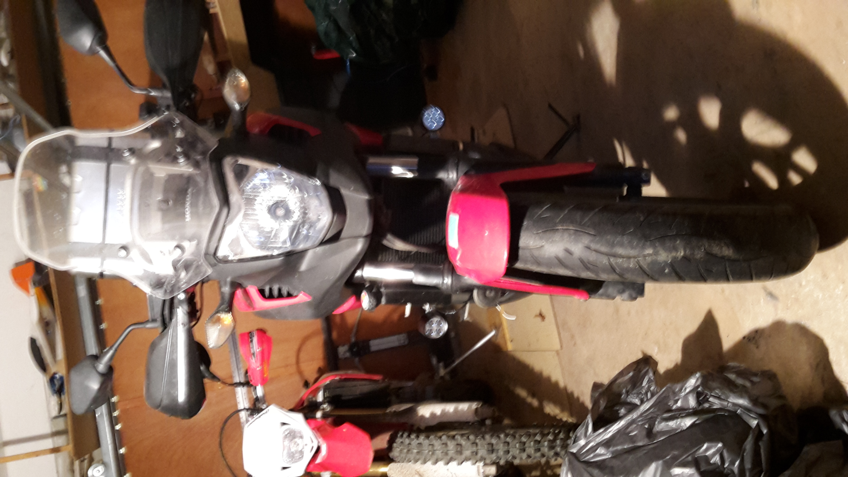

Bon donc après vérification cet aprem où on avait un grand soleil, ben ça passe pas sous la potence inférieure
Je pensais que ça allait être le radiateur qui allait gêner et niet c'est le bec de canard en plastoc, donc retour au montage sur cadre.
Petit perçage Ø 5.5 dans les taraudages des supports fournis (autrement in-montable car têtes de vis non atteignables) et voilou ce que ça donne :
Pour ce qui est du faisceaux, c'est un peu ce que je craignait, les LED n'ayant pas réellement d'optiques au sens pur de la chose, ça crache un peu dans tout les sens, on a bien quelques chose de concentrique dans l'ensemble mais pas possible de ne pas éblouir, même en réglant les faisceaux vers le bas, à voir de nuit ce que ça donne mais pour vous faire une idée de jour avec le code
Là les faisceaux sont réglés juste en dessous de celui du code
