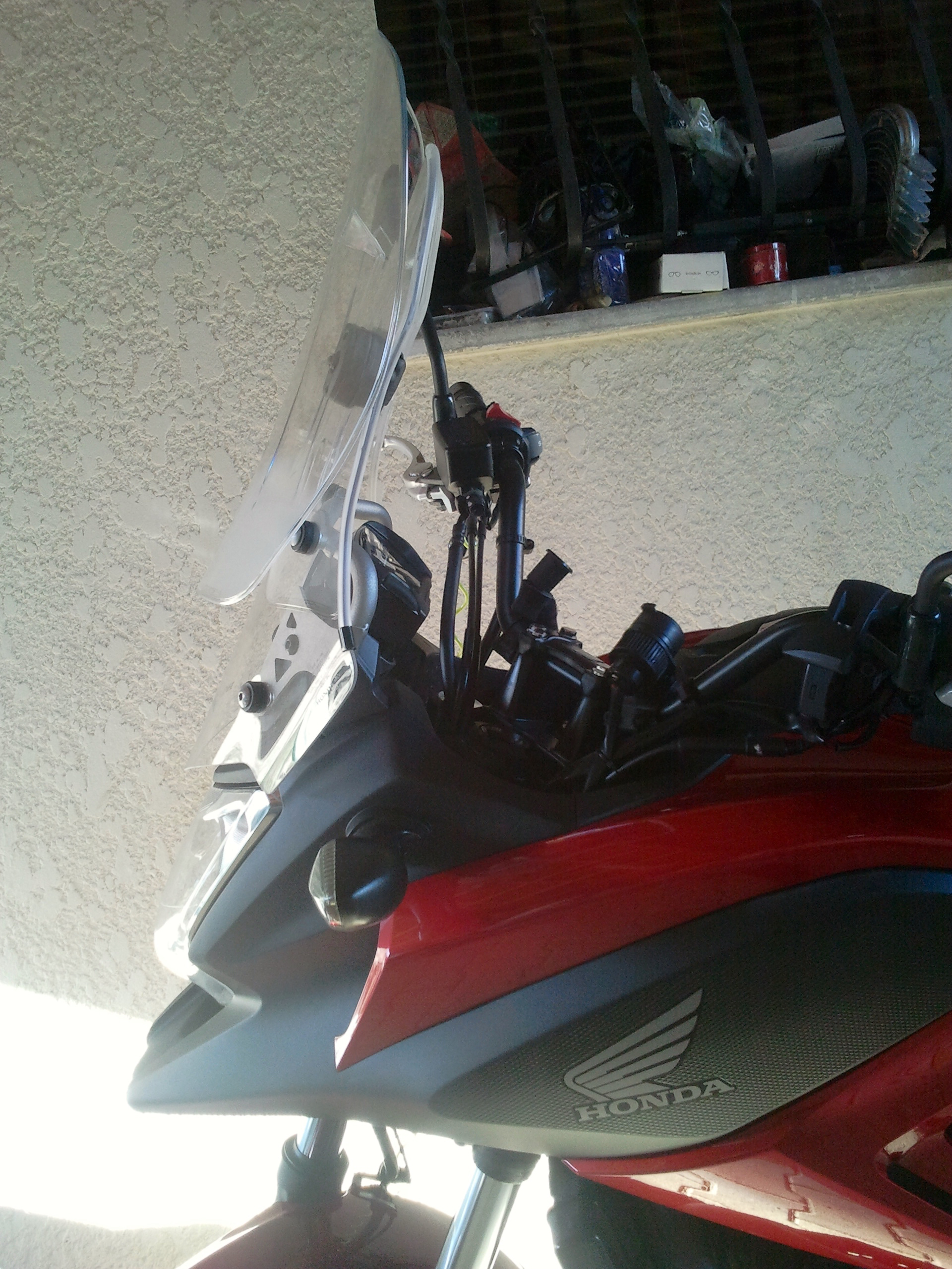

Voilà une photo de profil...mais il n'y a que la bulle.
Comme dit Gipsvar, il n'y a pas de gabarit.
J'ai procédé en démontant la bulle Honda:
1° j'ai placé le déflecteur Airflow sur un carré en carton avec les supports glissés dans leurs rails (simplement scotchées pour ne pas être gêné par les vis).
2° J'ai posé dessus la bulle haute Honda pour pouvoir plaquer les pattes de fixations (car en effet, il faut tenir compte de la courbure).
3° J'ai ensuite solidarisé le tout en entourant le carton et la bulle par du scotsch (l'air flow étant pris en sandwich).
4° Après vérification, mesures ,et en prenant soin que l'Airflow en position basse arrive à peine au dessus du haut de la bulle haute, j'ai fait, au feutre fin, une croix au centre du trou (de 20mm!) à percer.
5° Ensuite j'ai prié, allumé un cierge... :lol:
Non, sérieusement, j'ai percé (de l'intérieur de la bulle vers l'extérieur) en plaçant un contrefort en bois et en appuyant modérément.
ET CA MARCHE! :D
