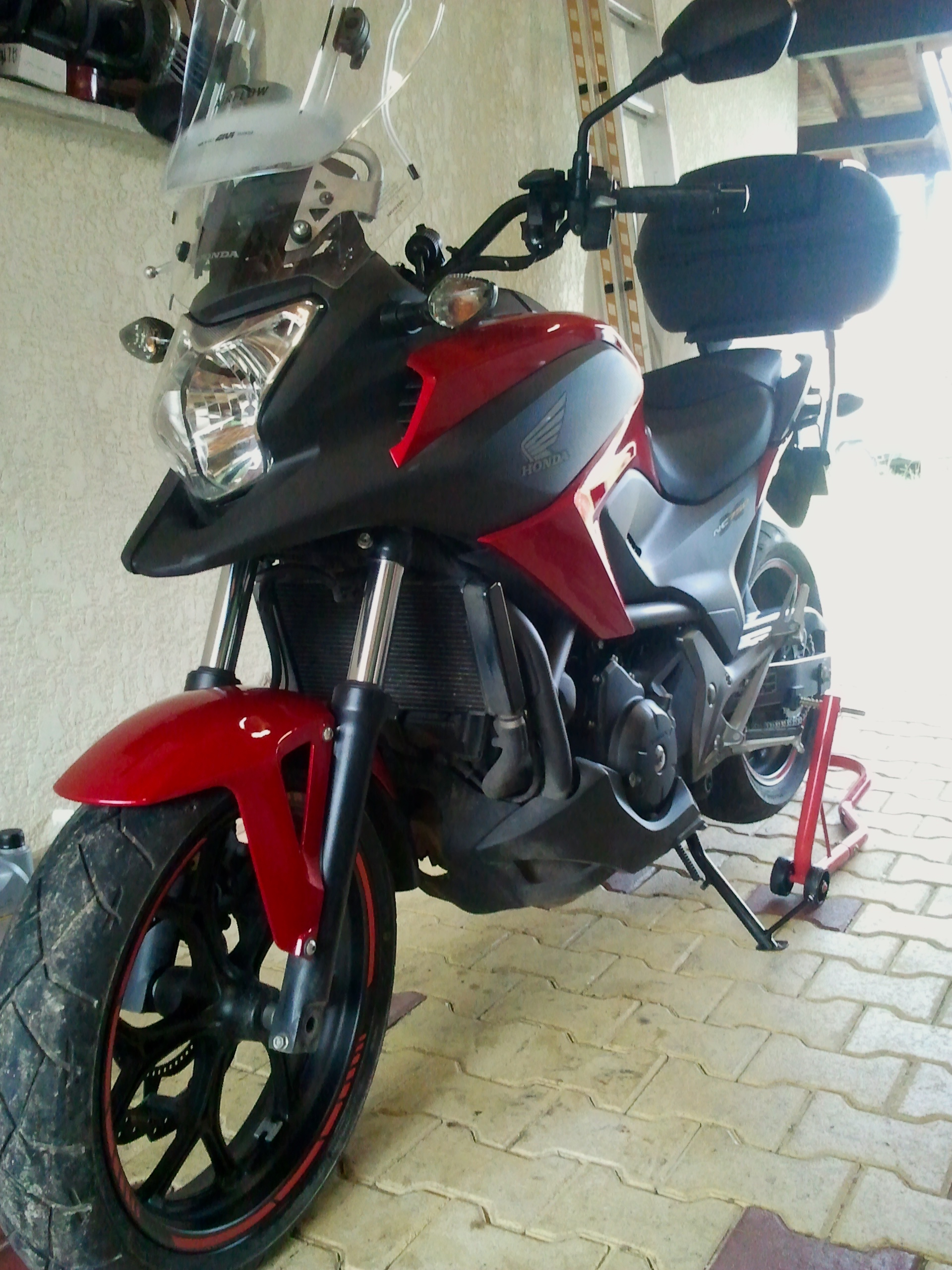

A priori non, pas de gabarit, c'est un accessoire primitivement destiné à installer sur la partie basse de la bulle Givi Air-Flow, donc déjà percée.Presay a écrit :Slt Alain , pourrais tu mettre un photo de profil de ta mob avec la bulle ?
Il y a t' il un gabarit de perçage fournit avec la bulle givi ?
Beau boulot en tout cas ...
Je pense que, pour tracer l'emplacement des trous, il faut le faire avec la bulle haute Honda "à sa place", afin de tenir compte de la bonne hauteur, du niveau, et surtout de la courbure.
Ce que je pense faire quand j'aurai acheté le déflecteur Givi Air-Flow et son kit de fixation :
-démonter mon accessoire Bruudt,
-voir si je mets le bulle Honda en position haute ou basse,
-l'installer "définitivement",
-poser les accessoires sur la déflecteur,
-le plaquer à la bonne place sur la bulle Honda (niveau, hauteur, symétrie,...), tenter de le fixer avec ceinture, ficelles,...
-tracer par-dessous la bulle Honda l'emplacement des trous, de la fixation, et par-dessus la bulle Honda détourer au crayon (ou quelque chose comme ça d'effaçable) la fixation du déflecteur sur la bulle.
-Démontage des fixations de l'air-flow, position sur les traçage, contrôle du positionnement des trous, perçages, pose.
Avec ça je ne devrais pas trop me planter ?
