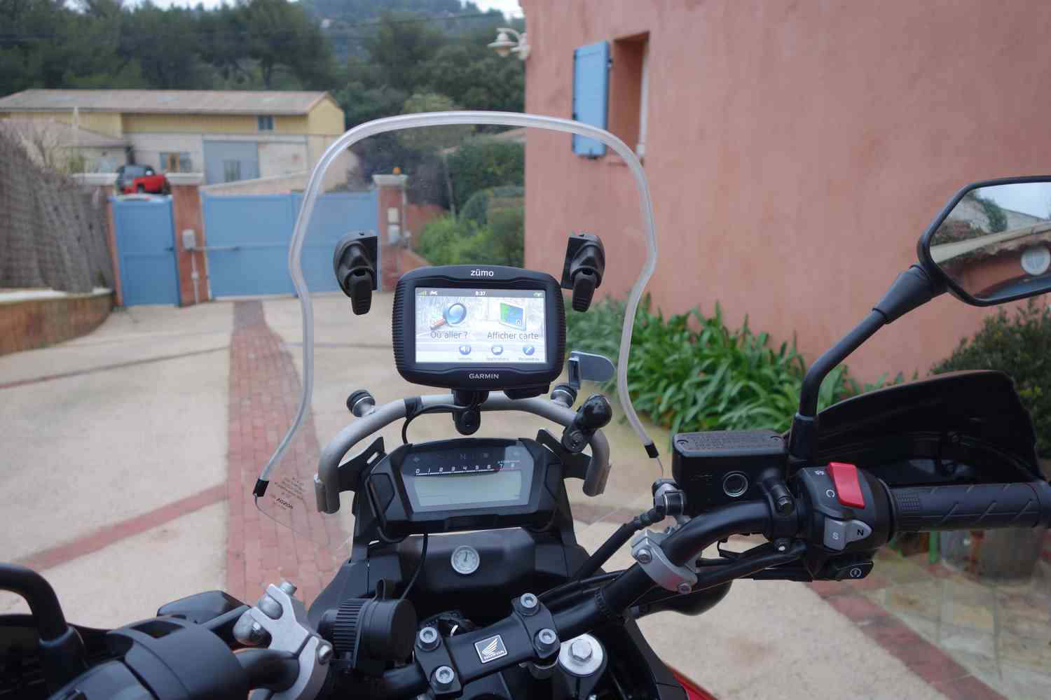

Spoiler Givi Ait-Flow monté ce matin après moults mesures et contrôles.
Pas de difficultés particulières, que du soin (du moins j'espère).
Quelques photos (sans spoiler, avec, position basse mini et haute maxi).
Tests à venir si la pluie ne s'invite pas (elle est attendue).

Euh, je mesure 1m83 et, avec le spoiler en position basse mon regard passe, très très nettement au-dessus.Pif a écrit :Beau travail mais pour être haut, c'est haut...

Je verrai après essai, mais je pense que la bonne position du spoiler pour moi sera autour de la position médiane.
(c'était déjà le cas avec la Givi Air-Flow de ma Tiger 800).
Tests faits jusqu'à des vitesses qui permettent de vérifier si la stabilité de la moto à son maxi n'en souffre pas............ et histoire de trouver la bonne hauteur en combinant l'absence de gêne pour la vue, la protection maximale, etc......
La position du spoiler m'a semblé (pour moi) un peu en dessous de la médiane (voir photo), visière de mon casque Neotec relevée, sans aucune gêne, même à des vitesses......., beaucoup moins de turbulences, même le buste et les épaules semblent beaucoup mieux protégés (normal quand on voit la largeur du spoiler).

Sur des routes assez accidentées (trous, bosses,..), le haut de la bulle avec le spoiler bouge légèrement, sans que ça semble dommageable.
Peut-être à éviter en TT, mais ce serait plutôt la NC à oublier en TT, surtout avec mes PR4 (que je bénis au passage, quels pneus !!!).
