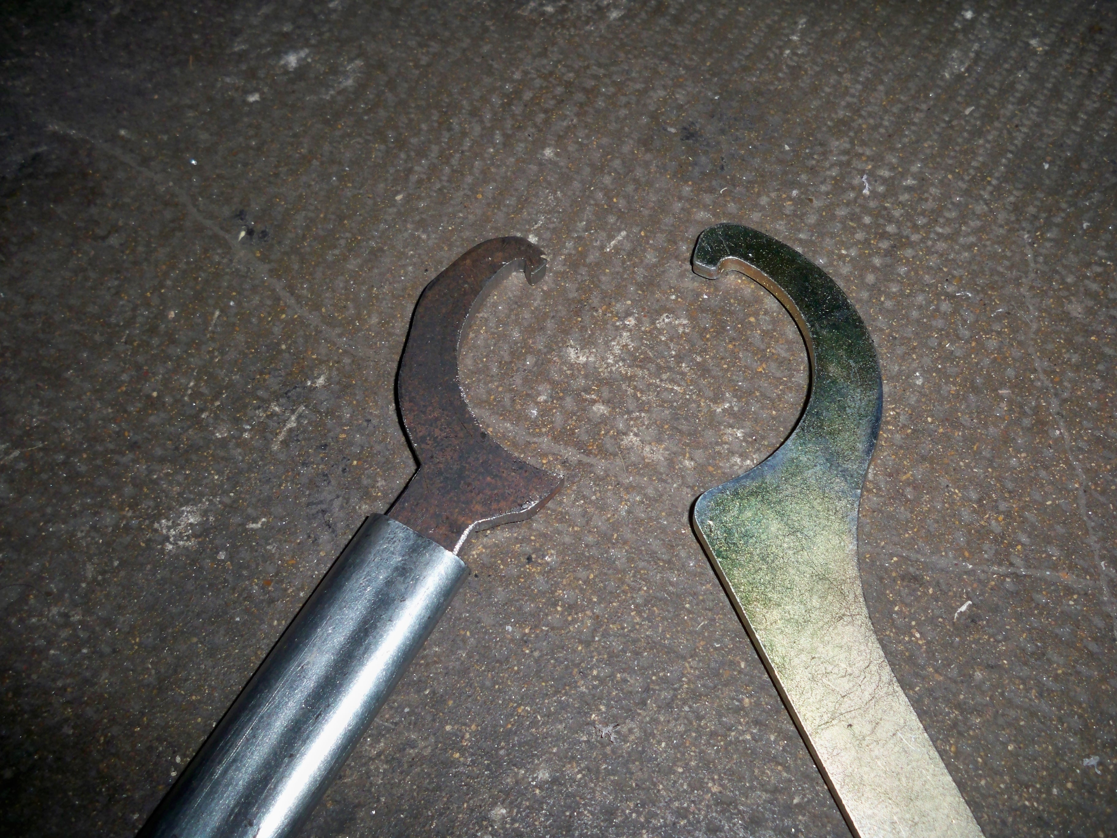

C'est une NC 700 S basique :)
Je suppose que réglage standard c'est pour une personne de 70 KGs :lol:
Réglages à faire sur la centrale (c'est évident mais je préfère le redire!)
2 photos dont une sur une table millimétrée pour les cotes :D
Bonne route à toutes et tous ID Zingue

Je viens de prendre 2 côtes si ça peut servir :
Écrou ressort Ø70mm ext
Contre-écrou Ø65mm ext
Avec une clé du style ICI ça doit pouvoir le faire
ID zingue

Fab0568, C'est exactement la clé (petit coté) qu'il faut! (comme la neuve sur ma photo) :D
C'est mieux d'avoir les deux du même type pour "bloquer" et "débloquer" les réglages. :lol:
