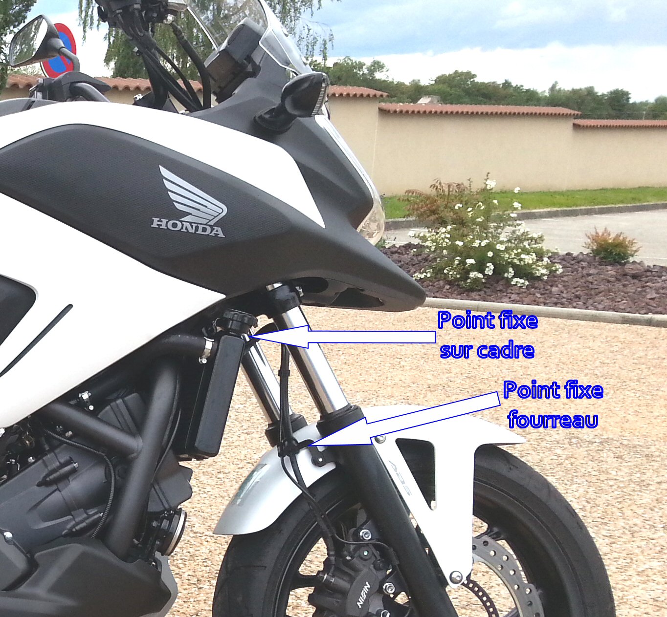

Les images étant souvent plus démonstratives, la durite de la poignée de frein AV va de la poignée à un point fixe du cadre (au dessus du radiateur).
En suite une autre durite assure le suivi du mouvement de la fourche et est bridée sur le fourreau; le câble du capteur ABS lui, va directeur au bloc de gestion.
Le débattement de la fourche n'a donc pas d'incidence sur la durite de la poignée de frein, l'incidence se situe entre la poignée et la partie fixe au dessus du radiateur.
Idem pour les faisceaux électriques et éventuellement câbles d'embrayage & de frein de parking qui sont bridés vers la potence.

Bien vu, merci !!
Ma remarque n'était donc que théorique voire passéiste !!

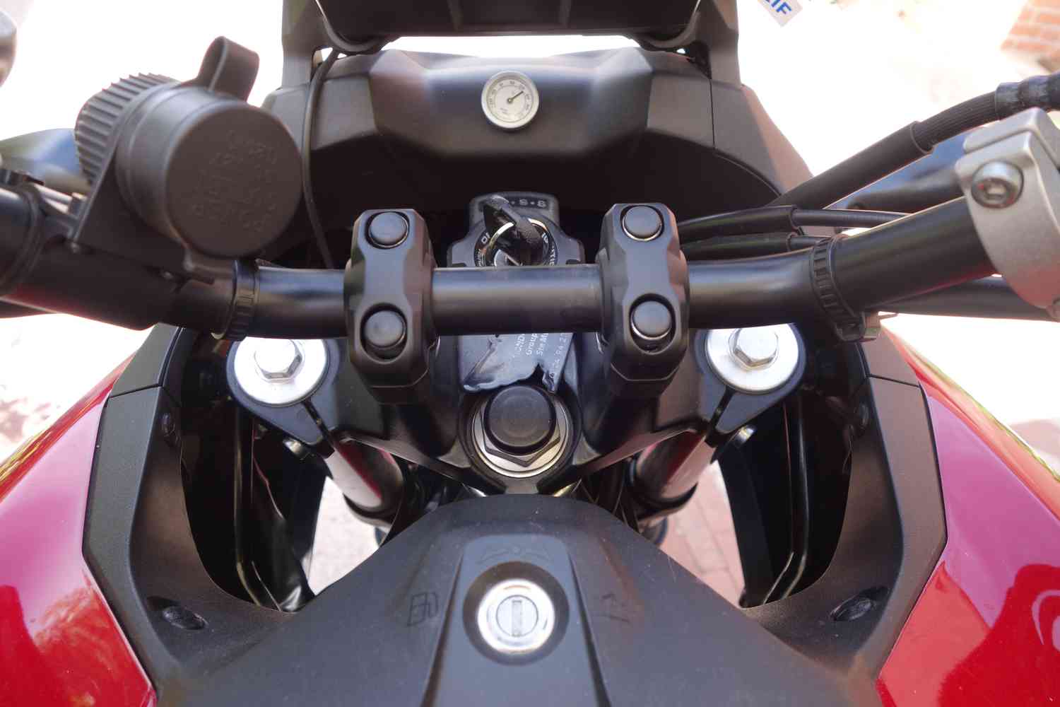

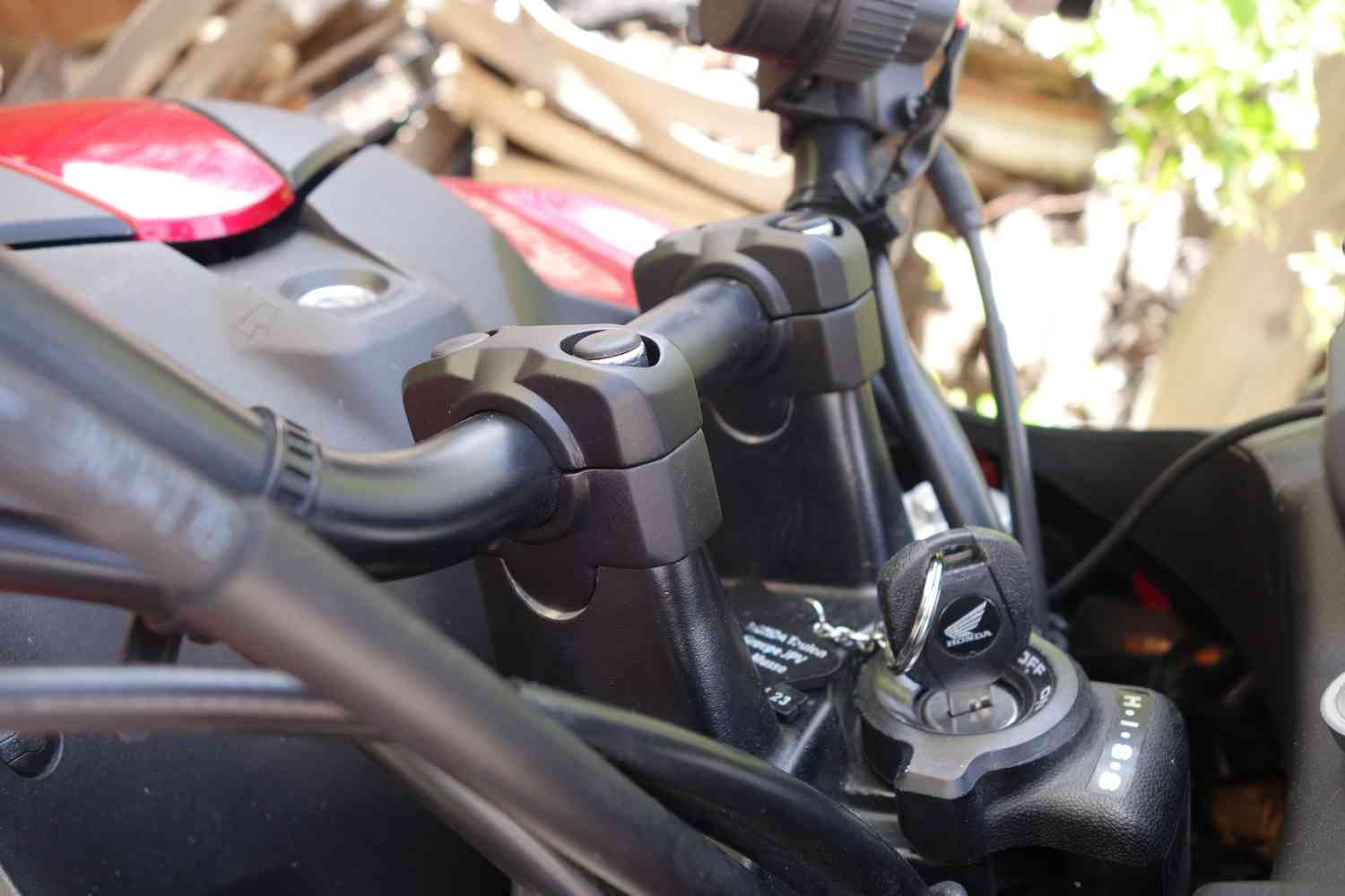

Montage fait, voir photos.
Ca passe très bien, les 5 mm de plus (+20 mm à la place des +15 mm que j'avais installés) sont là , je me sens encore mieux avec mon 1m83.
