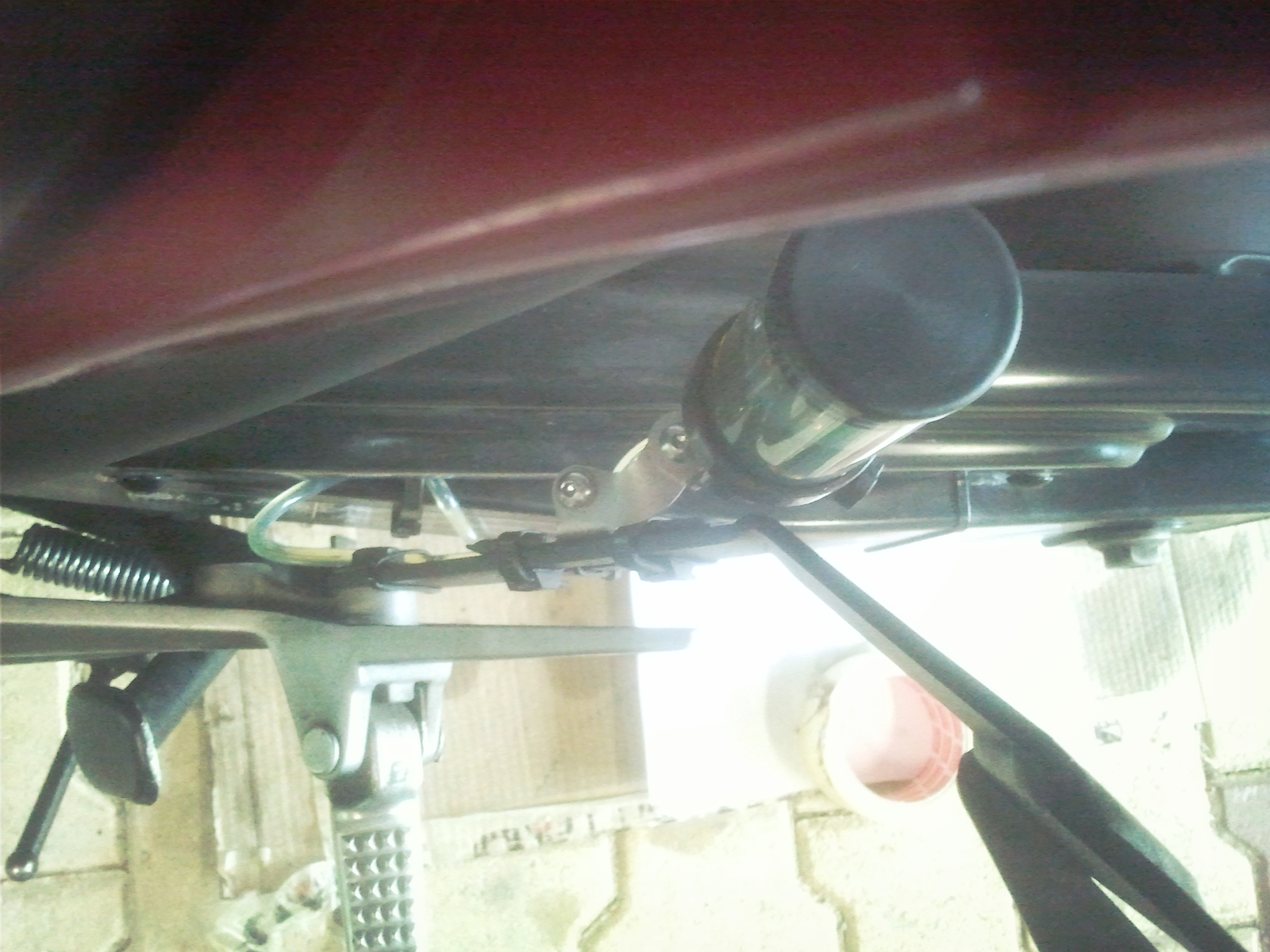

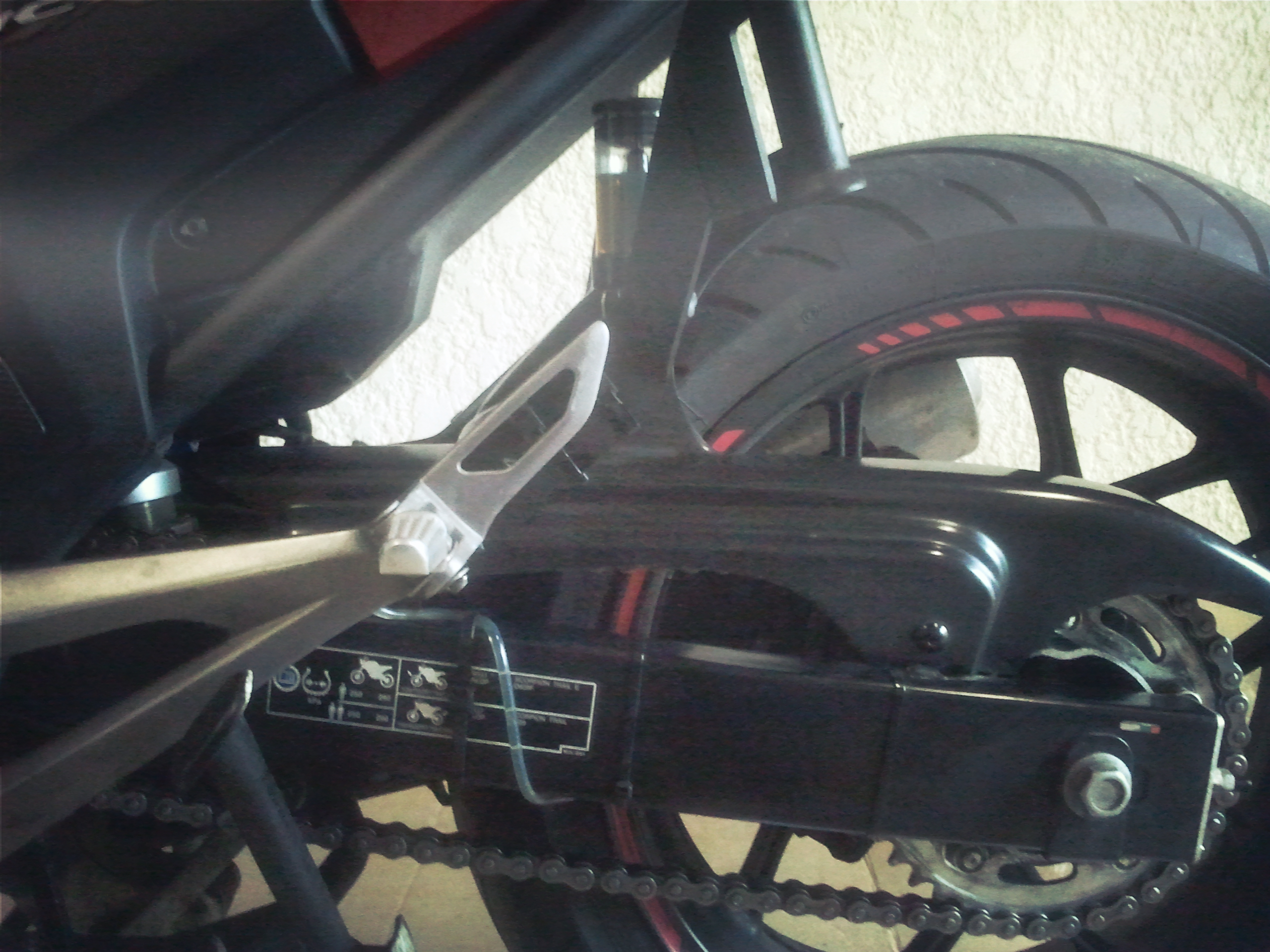

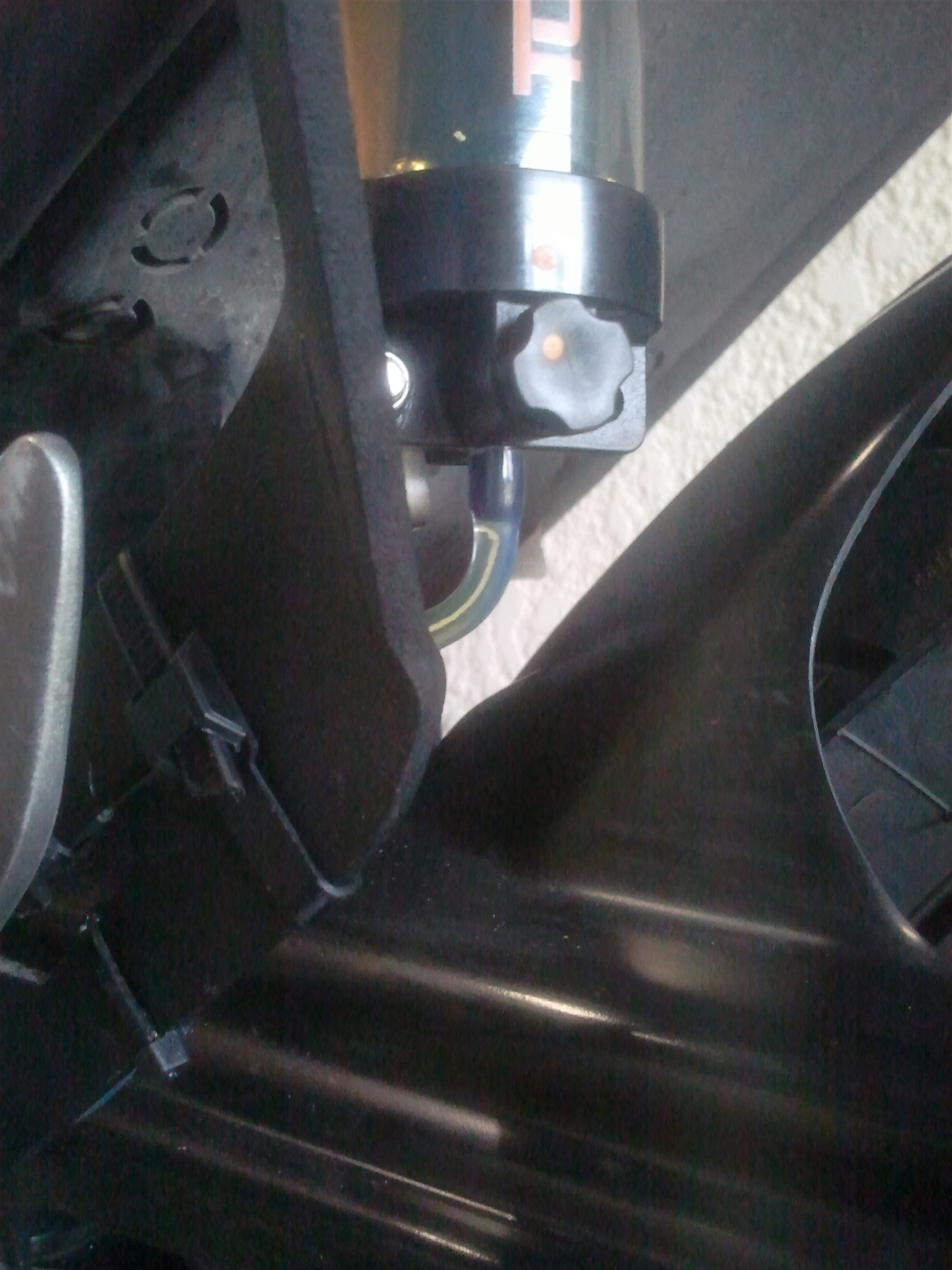

Du coup voici quelques photos de mon installation (sous tous les angles), j'ai fixé le support sur la fixation de la valise Shad coté gauche.
VUE D'ENSEMBLE DU SYSTEME
DETAIL, FIXATION SUR SUPPORT VALISE SHAD
MON REGLAGE? 1/8 DE TOUR (testé hier par 35°=>huile fluide)
