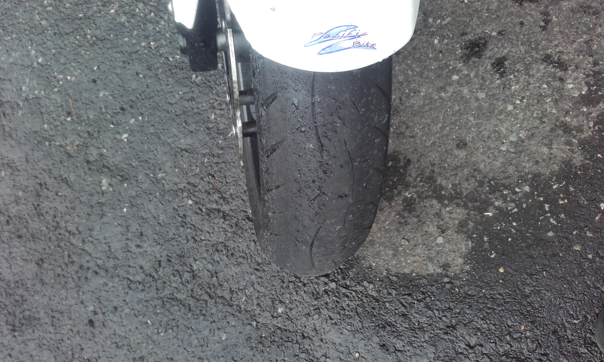

Jmarc06 a écrit :Monte d'origine Dunlop Trailmax
A 5000 km les deux sont usés à environ 50%. MAIS.......... l'arrière est usé en "marche d'escalier". C'est à dire que lorsqu'on passe le doigt sur le pneu, depuis le milieu de la bande de roulement et jusquà la jante, on sent un petit décroché à deux travers de doigt depuis le milieu. L'avant présente une usure normale, ronde.
En pratique le pneu décroche plus ou moins légèrement à l'inclinaison de la moto.
Sur le sec c'est comme si on conduisait sur piste en terre. Pas grave. Moins drôle sur le mouillé....
Conduite enroulée, sans à coups ni freinages brusques
Parmi les causes de cette usure on a évoqué
- le sous gonflage. Non car je fais attention à ce paramètre
- le duo (tout le temps en duo). ???
Qu'en pensez-vous ?
En conclusion l'arrière demande à être changé pour des raisons de sécurité. Je changerai le train complet par cohérence, pour des PR 4 qui semblent faire l'unanimité.
Les Trailmax morts ont finalement été remplacés par des Michelin PR2 (chez Dafy Nice. 181 euros l'ensemble + 2 X 16 euros de pose).
C'est le jour et la nuit !
Dixit le mécano, les pneus de première monte sont souvent de mauvaise qualité. J'ai déjà entendu cela et trouve cet état de fait, s'il est avéré, dommageable pour l'image du constructeur (Honda ou autres)...
La moto faite avant la mienne, une NC X boite mécanique de 2014 a bouffé ses pneus BT21 en 5000 km aussi...
