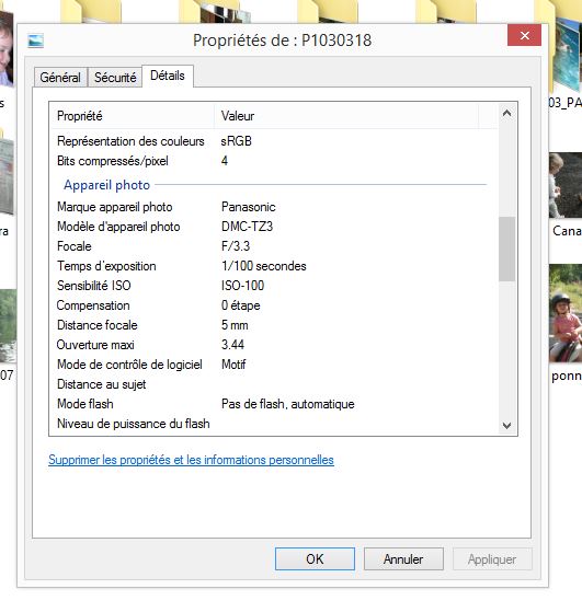

Bonjour
un exemple des info dans "propriétés" d'une photo numérique
ici prise au 1/100 éme avec une ouverture F/3,3 pour un ISO de 100
- propriété photo.JPG (54.6 Kio) Vu 4448 fois

Bon, j'ai regardé les propriétés des photos, j'ai donc rajouté ci-dessous les réglages de prise de vue pour les spécialistes.
De ma faible connaissance en photographie, les photos sont donc parfaitement comparable en terme de luminosité car l'ouverture, la vitesse et l'ISO sont identiques pour les photos comparatives. Sauf la dernière photo dont le temps d'expo est plus faible que pour l'halogène, ce qui va dans le sens d'un xenon encore plus lumineux en vrai.
Feu de croisement halogène d'origine, photo prise avec les réglages suivants : Focale F/3.4, Temps d'expo 1/4sec, ISO 1600, Ouverture maxi 3.53
Feu de croisement optique Xenon, photo prise avec les réglages suivants : Focale F/5.6, Temps d'expo 1/4sec, ISO 1600, Ouverture maxi 3.53:
Feu de croisement halogène d'origine, photo prise avec les réglages suivants : Focale F/3.4, Temps d'expo 1/15sec, ISO 800, Ouverture maxi 3.53
Feu de croisement optique Xenon, photo prise avec les réglages suivants : Focale F/3.4, Temps d'expo 1/20sec, ISO 800, Ouverture maxi 3.53

Re: [TUTO] Montage optique bi-Xenon avec lentille adaptée
En fait, pour pouvoir comparer les différents éclairages, il faut garder l'ouverture, la vitesse et la sensibilité constantes.
Par exemple, tu fais une photo en halogène ; l'appareil te dit : Ouverture F/5.6, Vitesse (= durée d'expo) 1/4 s et sensibilité 1600 ISO. Comme tu vas aller vers plus de lumière, tu mets ton appareil en mode M (Manuel) et tu diminues ta durée d'expo de 2 valeurs ( = 1/15 s) et tu gardes ensuite tous ces paramètres égaux pour toute la série de photos, et là on verra le véritable gain fourni par ton xénon.
