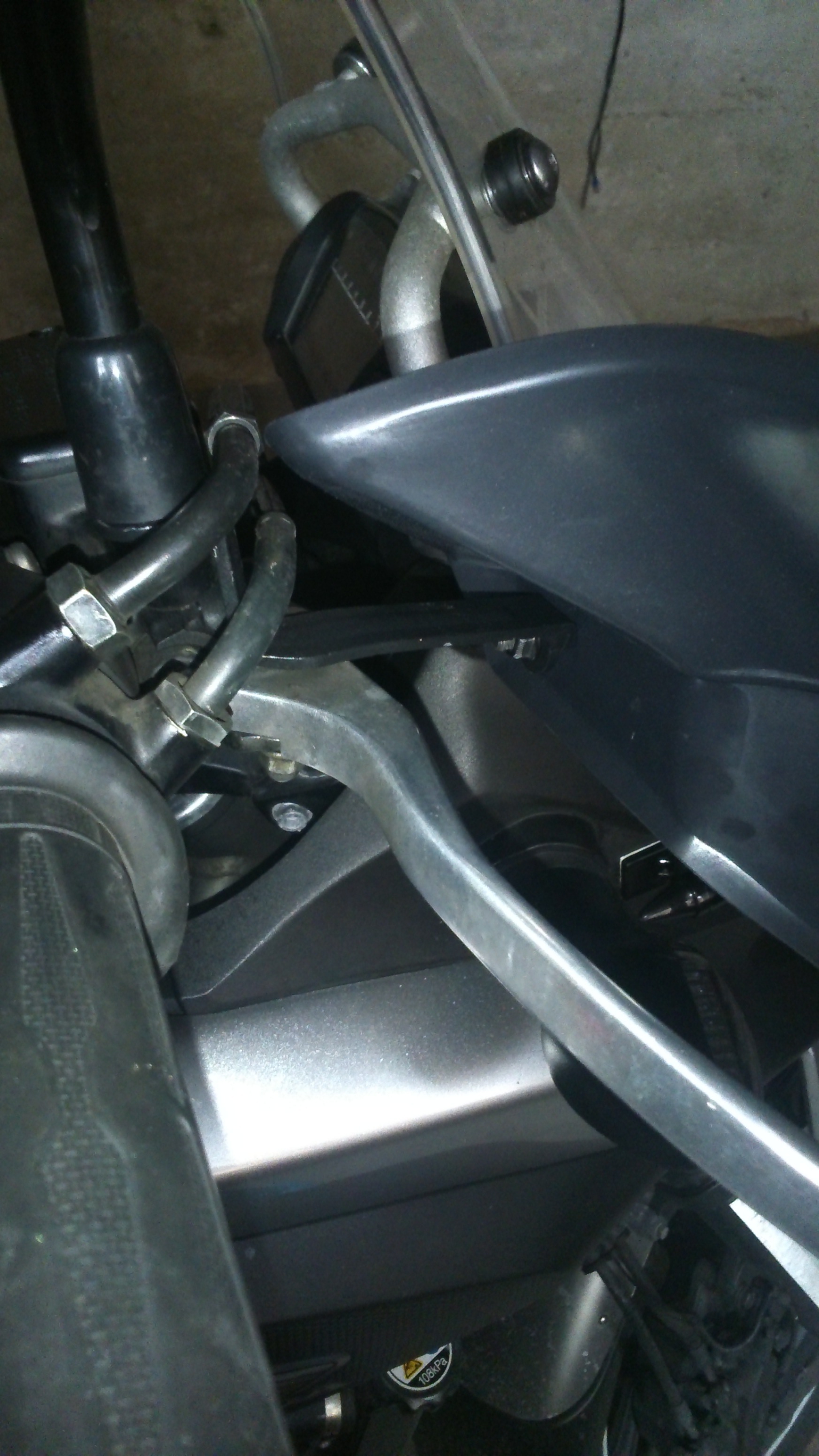

Bon, petit retour de l'installation des protèges mains GIVI HP1111 avec la bulle haute Honda, en position haute. Je reprends le post que j'avais mis à un autre endroit du site PROTECTION DU PILOTE>MANCHONS MOCHES.
Cela m'a pris 3 heures, montre en main.
Explications :
1- Configuration moto avant montage :
- bulle haute Honda que j'avais mis en position haute
- guidon tiré vers le conducteur au maximum. Je fais 1m65 et la position d'origine du guidon tend trop les bras.
2- Montage des protèges-mains :
- à gauche, le protège-main ne pose aucun problème à poser. En braquage maximal vers la droite, il passe devant la bulle.
- à droite, c'est autre chose : en braquage maximal à gauche, le protège-main passe en arrière de la bulle mais frotte et pousse sur la bulle. Il manque 1 à 2 cm d'espace. Nécessité :
- de baisser vers le bas la cocotte du rétro-viseur
- d'insérer une rondelle sur la vis de fixation supérieure droite de la bulle afin de la décaler vers l'avant.
Ainsi ça frotte encore un peu mais n'entrave pas le braquage. Je vais aller faire un test sur un parking avec des virages max pour vérifier.
Photos à l'appui
à droite, le protège main vient toucher la bulle et frotte encore un peu dessus lors du braquage maximal
