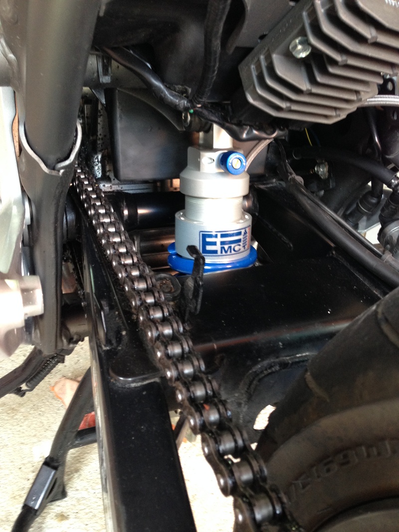

Je confirmerai après l'opération la réalité des faits

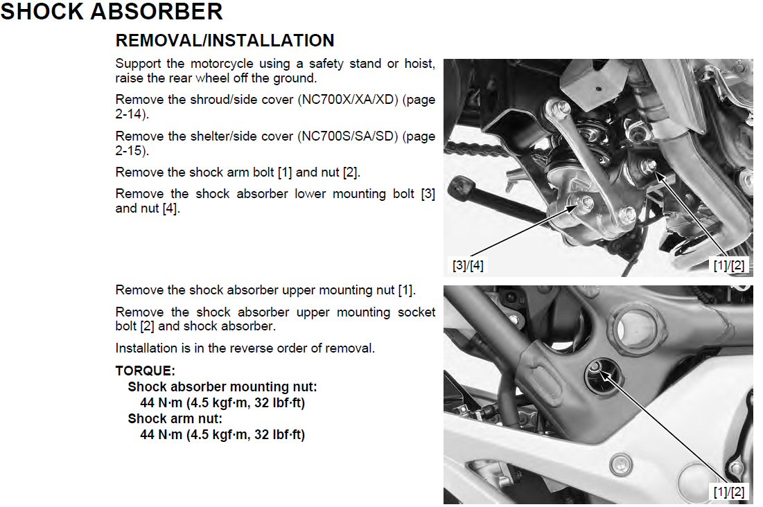

Etape 1 : Dépose carénage arrière (si si c'est dans la notice
Etape 2 : dépose carénage "fausse" arrivée d'air (là si je me goure pas, c'est le côté droit qu'il faut déposer et pas le gauche comme sur la notice)
Etape 3 : dépose carénage latéral (là si je me goure pas, c'est le côté droit qu'il faut déposer et pas le gauche comme sur la notice)
Etape 4 : dépose amortisseur (enfin !
Puis, ben remontage dans le sens inverse
