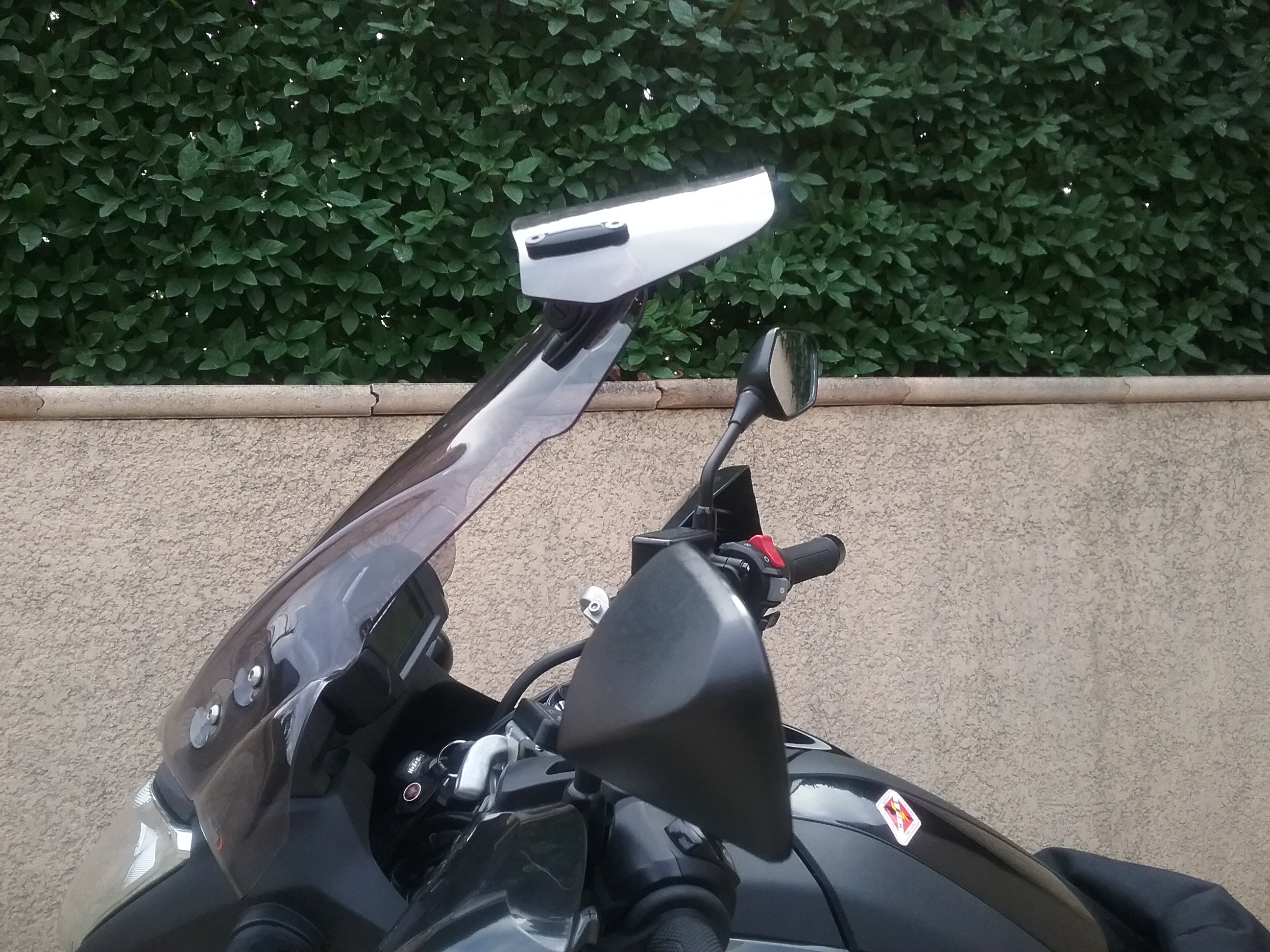

Salut à tous,
Et oui,encore Filou avec une nouvelle astuce à 2 balles ! Comme dit l'autre :"l'important, c'est de participer "
Suite à l'achat de la visière multireglable puig, j'étais plutôt déçu du résultat le système était prometteur, diriger le flux d'air au dessus du casque mais je trouvais la visière trop "riquiqui !'' pour effectuer correctement sa mission.
J'avais dans mes "reliques " un saute vent givi récupéré sur feu ma Vmax attelée produc'side avant sa vente , (pour la vendre à part,puis le temps passe...faudrait que j'm'en occupe... oublié dans un coin ; classique ...)
Et c'est partit , traçage au feutre effaçable ,disqueuse pour la découpe ,disque à lamelles de papier de verre pour l'ebarbage. Bon, comme d'hab quelques photos seront mieux qu'un long discours
Après essai du premier modèle très satisfaisant et qu'il me restait un bout du saute vent givi , rebelotte ! En plus grand ! Version grand tourisme super efficace par grand froid la version "antarctica twin" même Honda z'ont pas osé !
Voili, voilou... à vos commentaires
Ps: les 2 modèles ont été essayé à vitesses répréhensible '' sur autoroute allemande bien sûr " et les 2 visières ne bougent pas , le flux d'air passant entre le saute vent et la visière faisant sûrement son boulot.

Remarquable, mais es tu sur que les supports tiendront dans le temps la contrainte beaucoup plus forte, du fait d'une surface beaucoup plus grande,

Honnêtement, ça ne force absolument pas, je pense que le flux d'air qui passe entre la bulle et la visière à réellement efficace. Cela dit, si ça forçait sur la visière elle se coucherait dans la position de la photo...Mathurinengt a écrit :Remarquable, mais es tu sur que les supports tiendront dans le temps la contrainte beaucoup plus forte, du fait d'une surface beaucoup plus grande,

C'est juste et le principe d'un fusible est bon,
