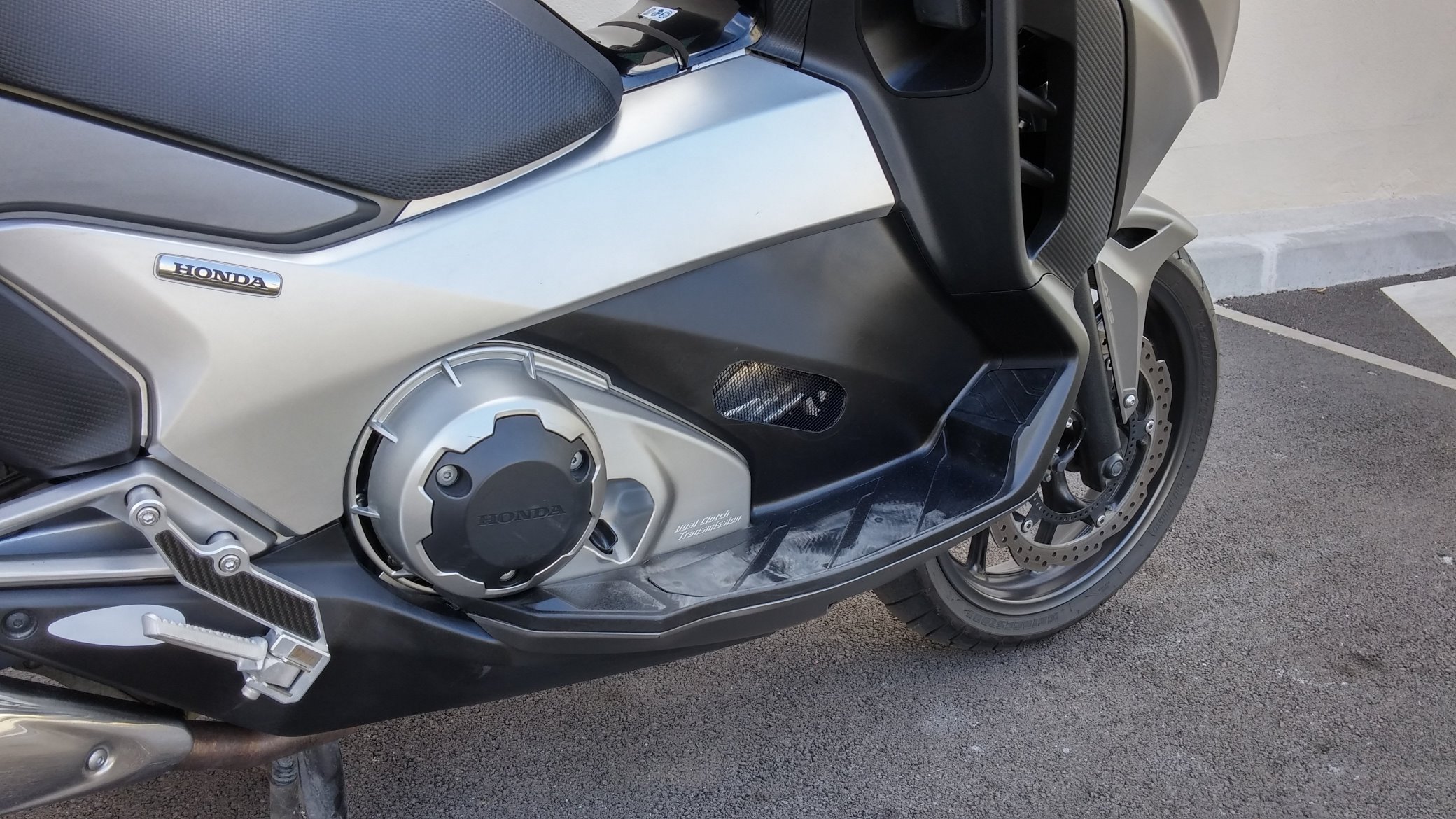

Voici une petite modification des flancs de carénage qui vous envoient un petit courant des chauds sur les pieds, et pourront donner un peu plus d'air au moteur cet été.
Bien sûr, l'avantage des reposes pieds Dzell pour avoir plus d'air à la belle saison prend alors tout leur sens. :)
C'est un peu long à faire, un après-midi, car démonter les flancs de carénage et leur 50 vis et agrafes surtout la première fois est fastidieux, mais on comprend plein de choses au remontage plus rapide et simple en fait. Pas de regret ce matin en sentant le petit courant d'air chaud au niveau des chevilles, bas du pantalon, là ou habituellement l'air frais du matin remonte jusqu'aux choses de la vie... :oops:

Bravo, modification apparemment intelligente et efficace, à soumettre à Honda France.

Merci, l'idéal serait une grille qui puisse s'ouvrir et ce fermer comme pour une ventilation de voiture, mais pas facile de trouver un truc sympa à moins de passer sa journée dans une casse auto...

Il n'y avait pas un isolant phonique a cet endroit ?
Messages : 4714
Re: Integra, chauffage au pied
Si, mais pas de bruit moteur supplémentaire de constaté..

Excellente idée et belle réalisation :idea: ....... j'avais la même chose sur mon Gilera Nexus 500 et c'était top !!

Peut être possibilité de commander les grilles chez Gilera (c'était les mêmes sur le 125, le 300 et le 500 Nexus) ..... à voir le prix ??

Pas mal, mais les grilles me paraissent un poil long pour les loger dans l'emplacement pas si grand que ça en longueur... merci du tuyau ;)

Alors pourquoi pas regarder du côté des grilles d'aération des caisseux ..... :lol:

Si Honda a mis un isolant phonique a cet endroit ce n'est pas pour rien. Je trouve l'idée pas mal mais en été ça va être l'horreur, en même temps je n'ai jamais les pieds à cet endroit mais le plus devant possible.
