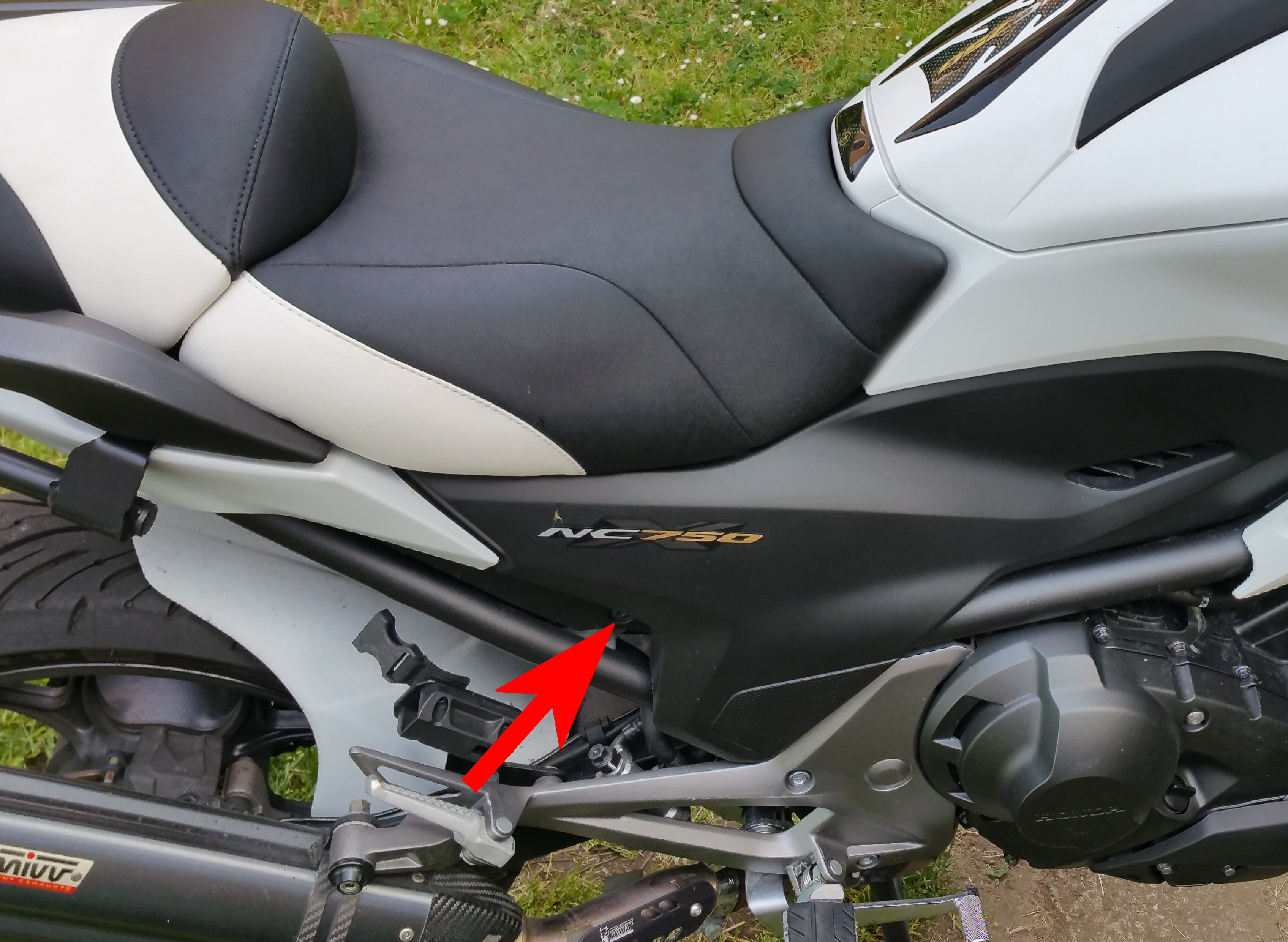

Bon ben en fait, oubliez les 3 premières étapes, ils sont gentils chez Honda, mais à part perdre du temps, des pièces (perdu un clips évidemment), saloper la bécane au remontage (surtout quand elle est blanche), rien à y gagner.

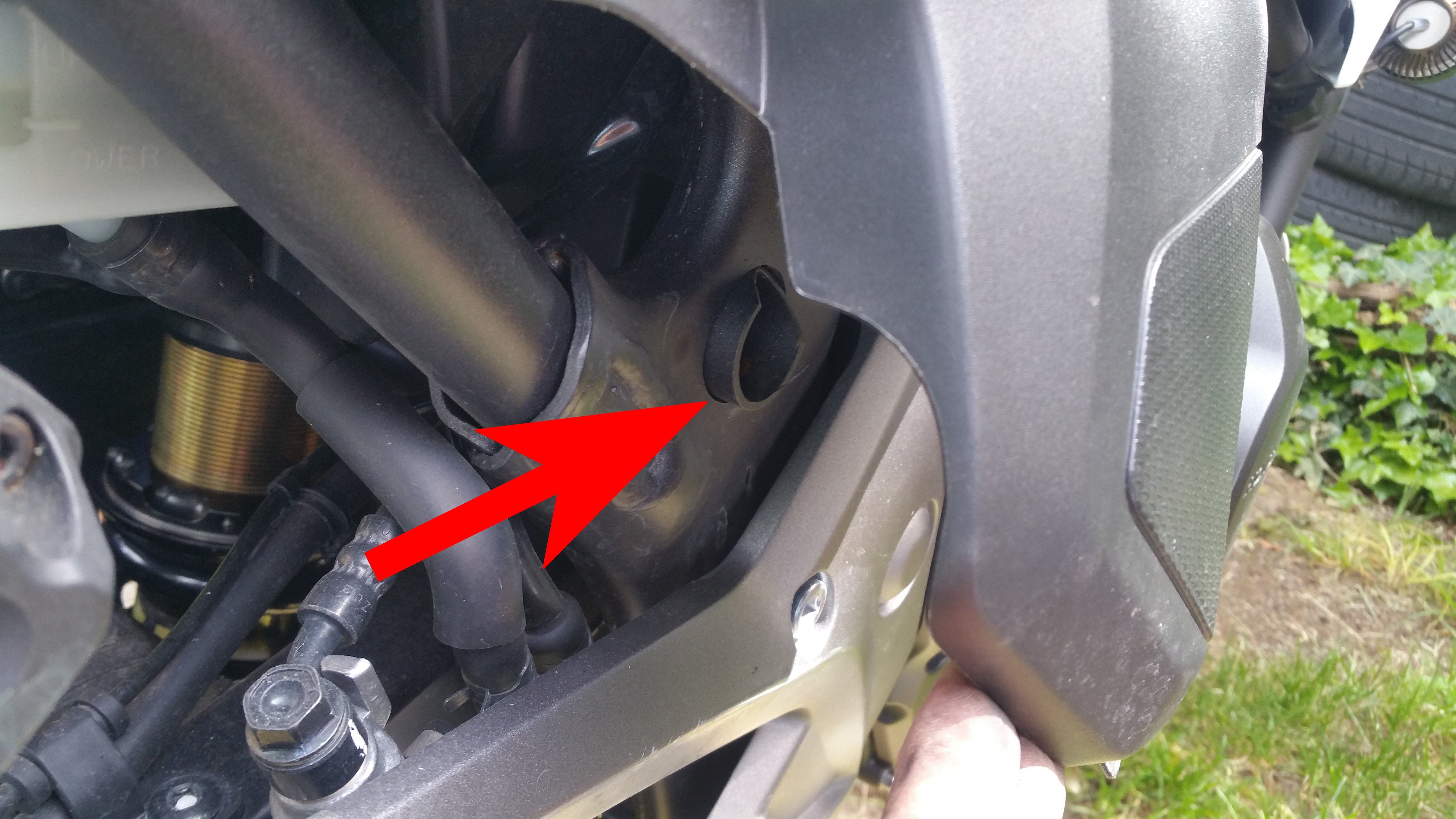

En démontant simplement la vis ci-dessous, on peut déboiter et écarter suffisamment le carénage pour introduir une clé de 17 à pipe ou sur cliquet à ralonge
Par le trou prévu à cet effet ici
Puis, après mise sur béquille centrale et calage de la roue arrière pour pas avoir à trop forcer au remontage
Etape 4 : dépose amortisseur (enfin ! :roll: ) en déposant également l'axe des biellettes pour que l'amortisseur puisse sortir facilement

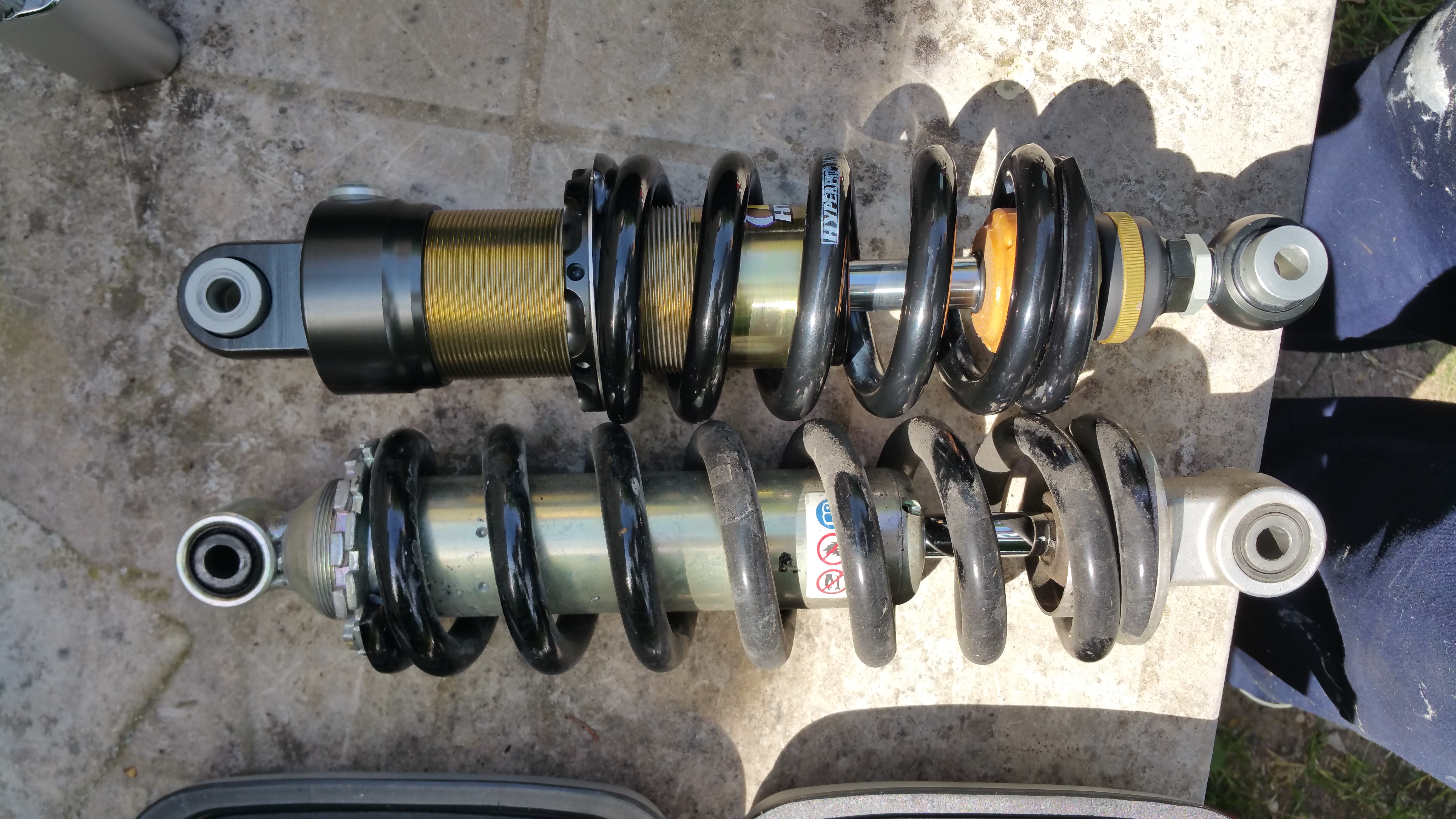

Puis, vérification du réglage en longueur de l'amorto (310mm d'entraxe dans mon cas) et remontage dans le sens inverse
Le tout se fait en moins d'une heure sans se presser, le plus pénible c'est la dépose/repose de la vis du haut de l'amortisseur, vu comme elle est bien placée, à ce sujet, il était temps que je m'y mette cette dernière était complètement desserée :o (ou mal serrée d'origine)
Plus qu'à faire quelques essais et réglages :D

Et non, pas de réglage hydraulique de précontrainte (mais à ce prix...), mais sur celui ci, le réglage mécanique (l'écrou) est un vrai réglage accessible avec une clé fournie.
Il avait été pré-réglé pour Yves à un poids quasi similaire au mien, faudra que je corrige un peu pour le duo, pour le reste des réglages c'est vite vu, il n'y en a pas pour la compression (fort dommage) :cry: , seul la détente reste réglable.
Pour les premières impressions, oui c'est quand même autre chose que la tringle de base, là on sent qu'il y a de l'hydraulique dans la suspension, tout en restant assez rigide, ça absorbe nettement mieux tous les défauts de la route.
Bref content de cet investissement (surtout à moitié prix) :D
