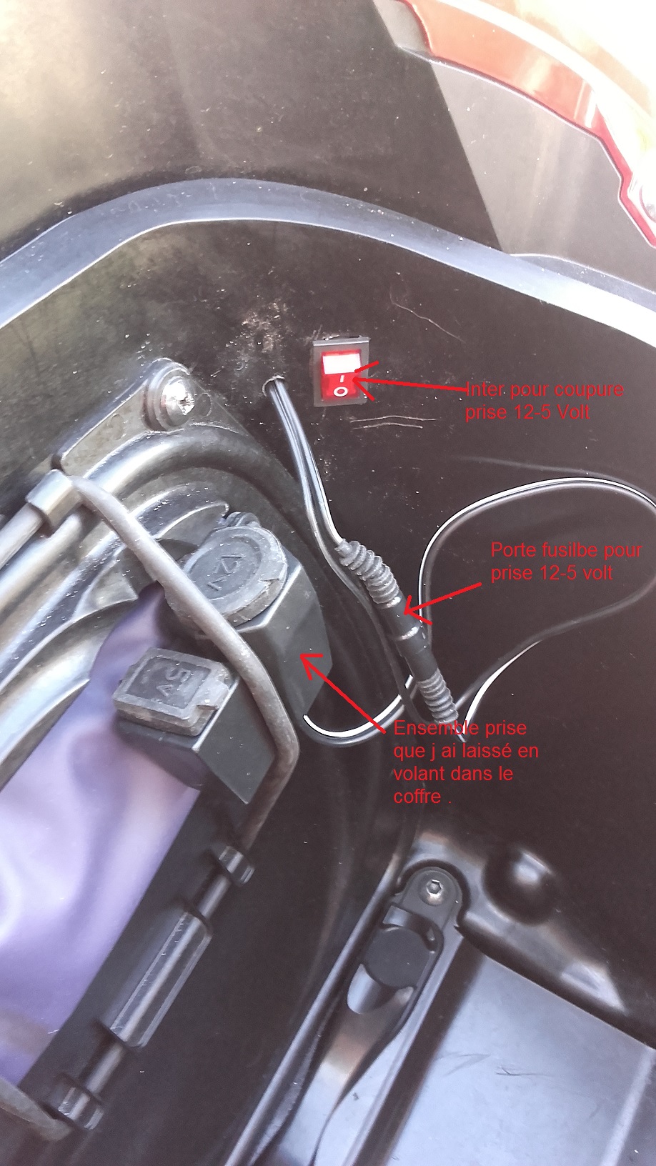

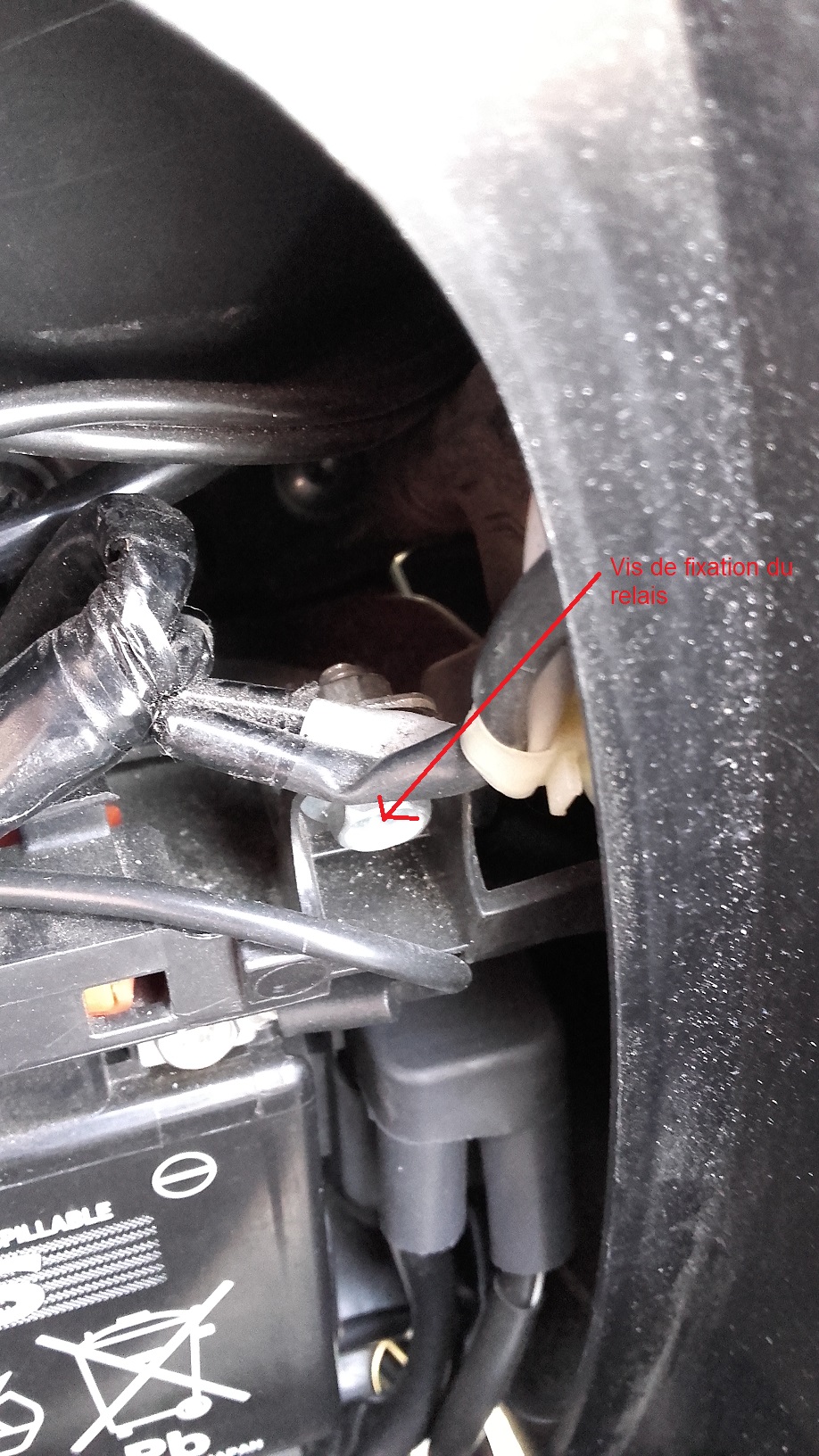

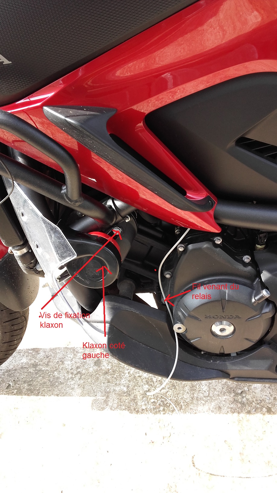

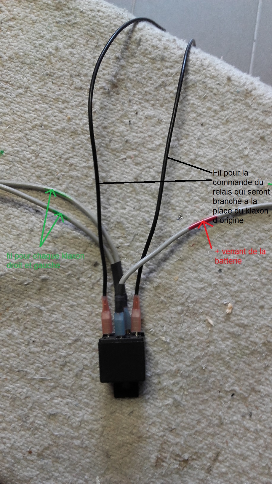

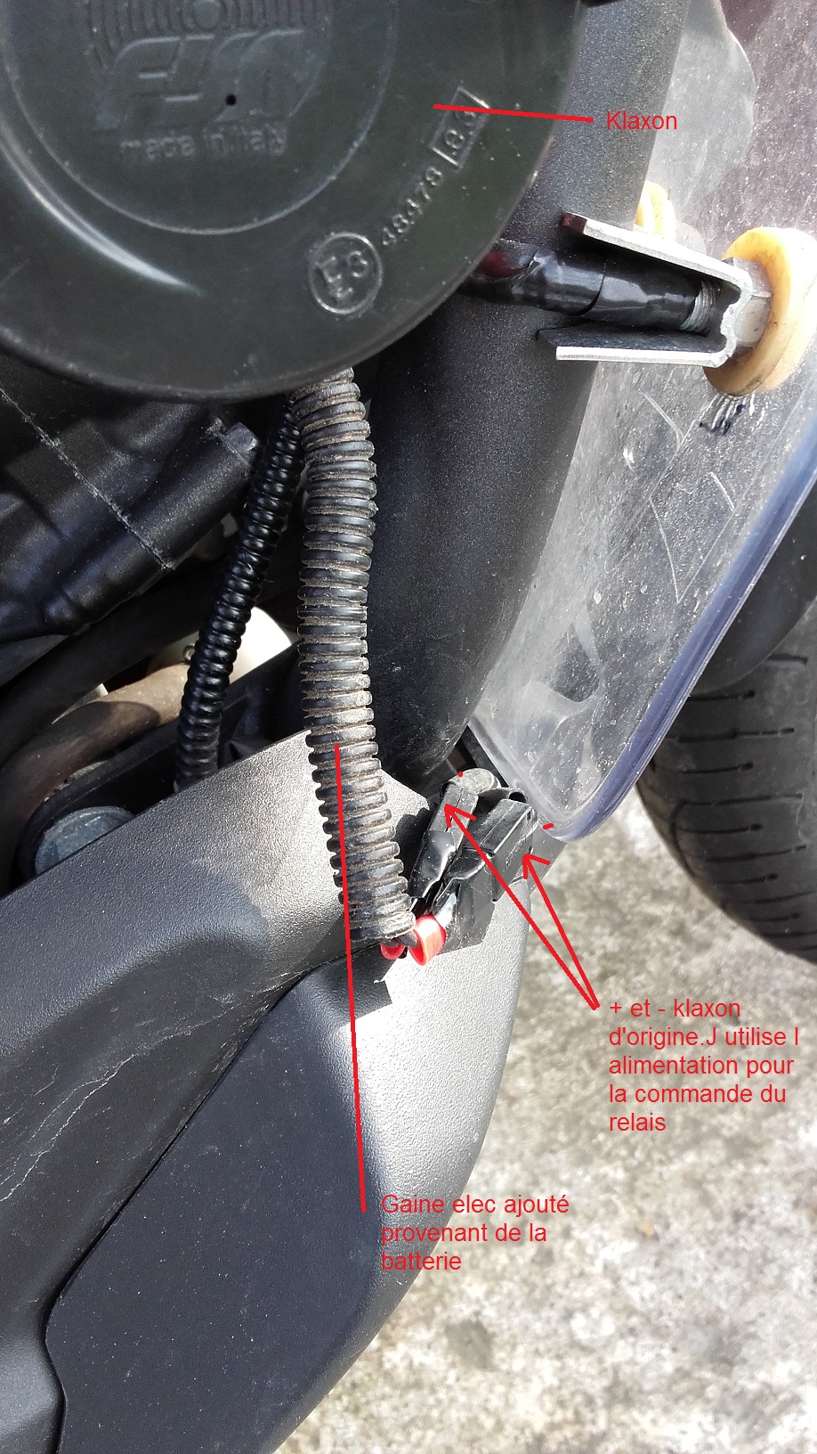

Le klaxon de ma NC (comme de mes motos et scoots anterieurs) ne me plais pas donc operation changement.Direction F** v*** pour acheter un klaxon bi-ton.J ai fait quelque photo en attendant le vrai son sur you tube....
Commencé par les photos du bas...
klaxon coté droit avec alim 6 (1).jpg (171.24 Kio) Vu 7930 fois

NC Grenat, c'est quoi la partie transparente que l'on voit devant le klaxon ?
