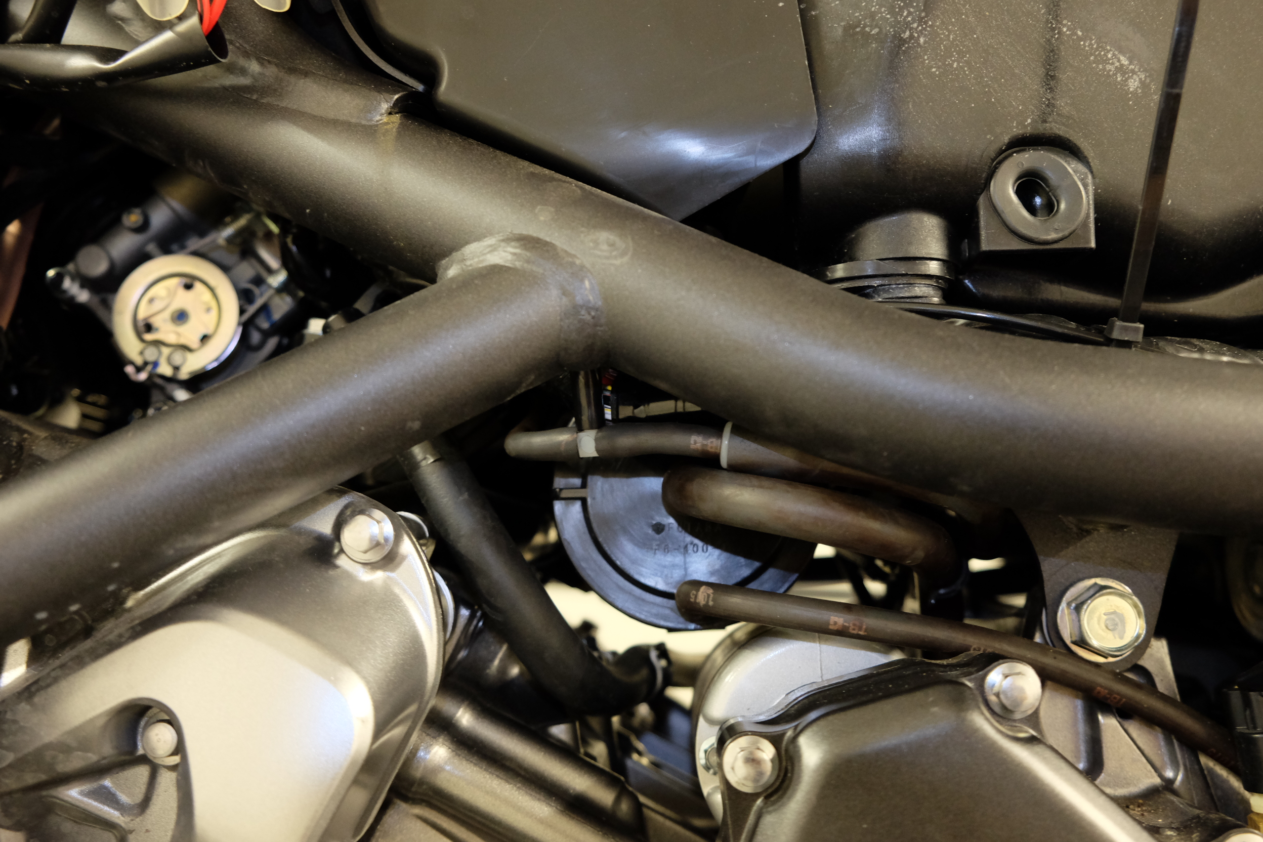

Pourquoi la version V-system fonctionne seulement à partir des versions 2016:
Sur les versions NC de 2016, Honda a rajouté un système de récupération des vapeurs d'essence et d'huile appelé "Canister". Suite à l'ajout de ce système, il y a maintenant un tuyau de dépression qui permet d'utiliser le ScottOiler V-System.
Voir en dessous la vue éclatée du Canister avec en vert l'emplacement où on va raccorder le Scottoiler

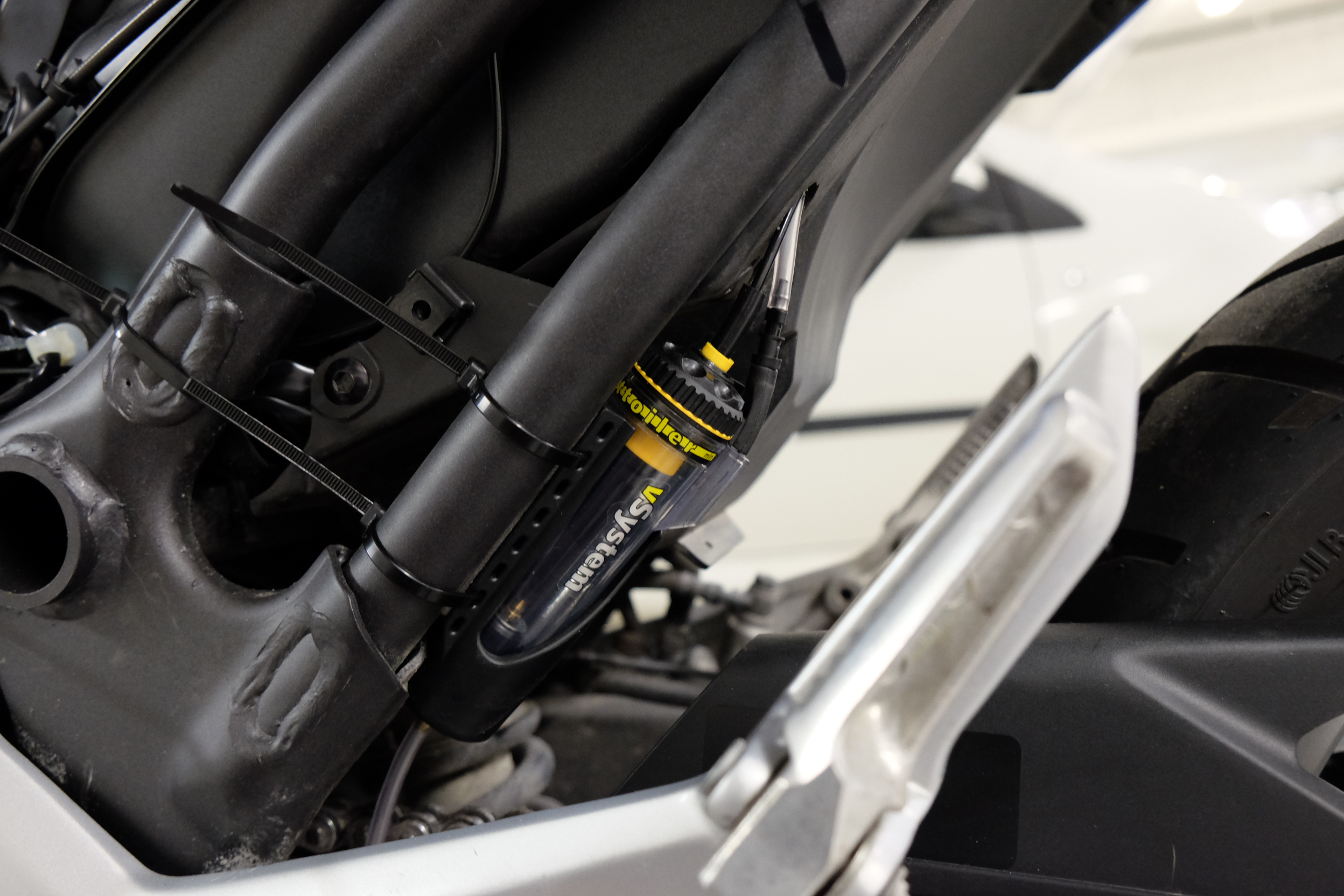

- Sur le passage de roue, il y deux empreintes à découper probablement pour l'installation des valises. Découpez une des deux empreinte, cela permettra de faire passer les tuyaux du ScottOiler.
- Installer le ScottOiler
- passer le tuyau de mise à l'air et le faire remonter le long du réservoir

- couper le tuyau pneumatique du canister (petit tuyau qui est connecté à un grand)
- Rajouter le T et raccorder le Scott Oiler

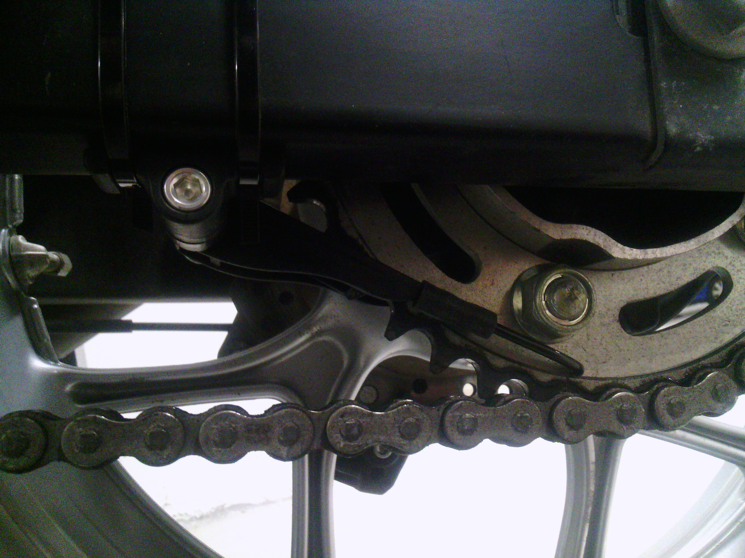

- Brancher le tuyau à la sortie du ScottOiler (en bas)
- le faire passer entre le cadre et la platine repose pied pour le faire revenir vers l'avant du véhicule
- a la sortie de la platine repose pied, on fait rentrer le tuyau vers l’intérieur de la moto pour le faire arrivé sur le coté intérieur du bras oscillant (coté de l’amortisseur)
- on fait longer le tuyau le long du bras oscillant et on vient installer et raccorder l'injecteur.

Juste pour info par rapport aux photos du dessus, après essai j'ai légèrement décaler le ScottOiler. Initialement, j'avais essayer de le caler dans un creux du passage de roue mais il était trop proche de la chaine et du protège chaine. J'ai donc fait légèrement pivoter le Scottoiler.
Je vous ferais des photos du montage demain (j'ai pas eu le temps de faire d'autre photos, après ma sortie de cette aprèm pour le réglage. et le tuto m'a prit pas mal de temps à faire). A demain

Sinon voila des photos du montage après essai (je suis super content car le ScottOiler est très discret):
Pour trouver comment démonter le carénage, j'ai juste regardé la notice pour l'installation de la prise USB et je vous ai fait quelques imprimés écran.
