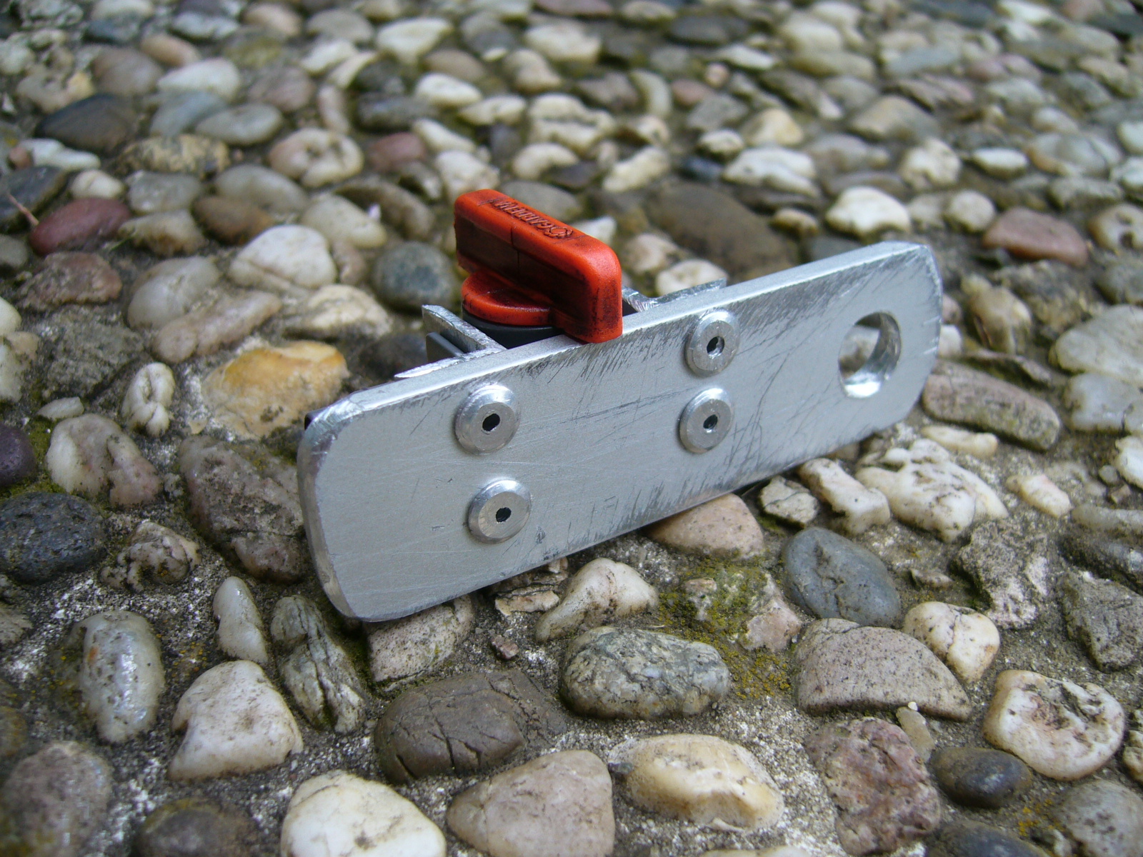

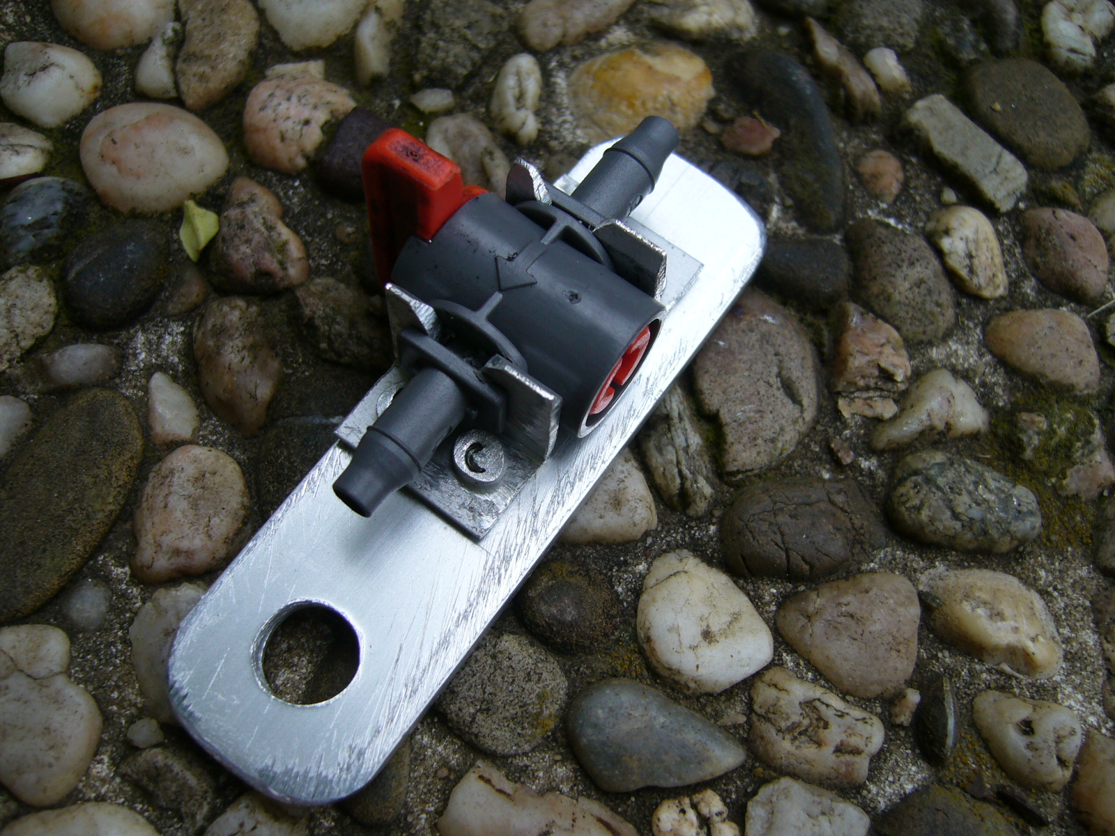

Qques z'images de la papatte de fixation du robinet Gardena si cela peut-être utile à qqu'un :

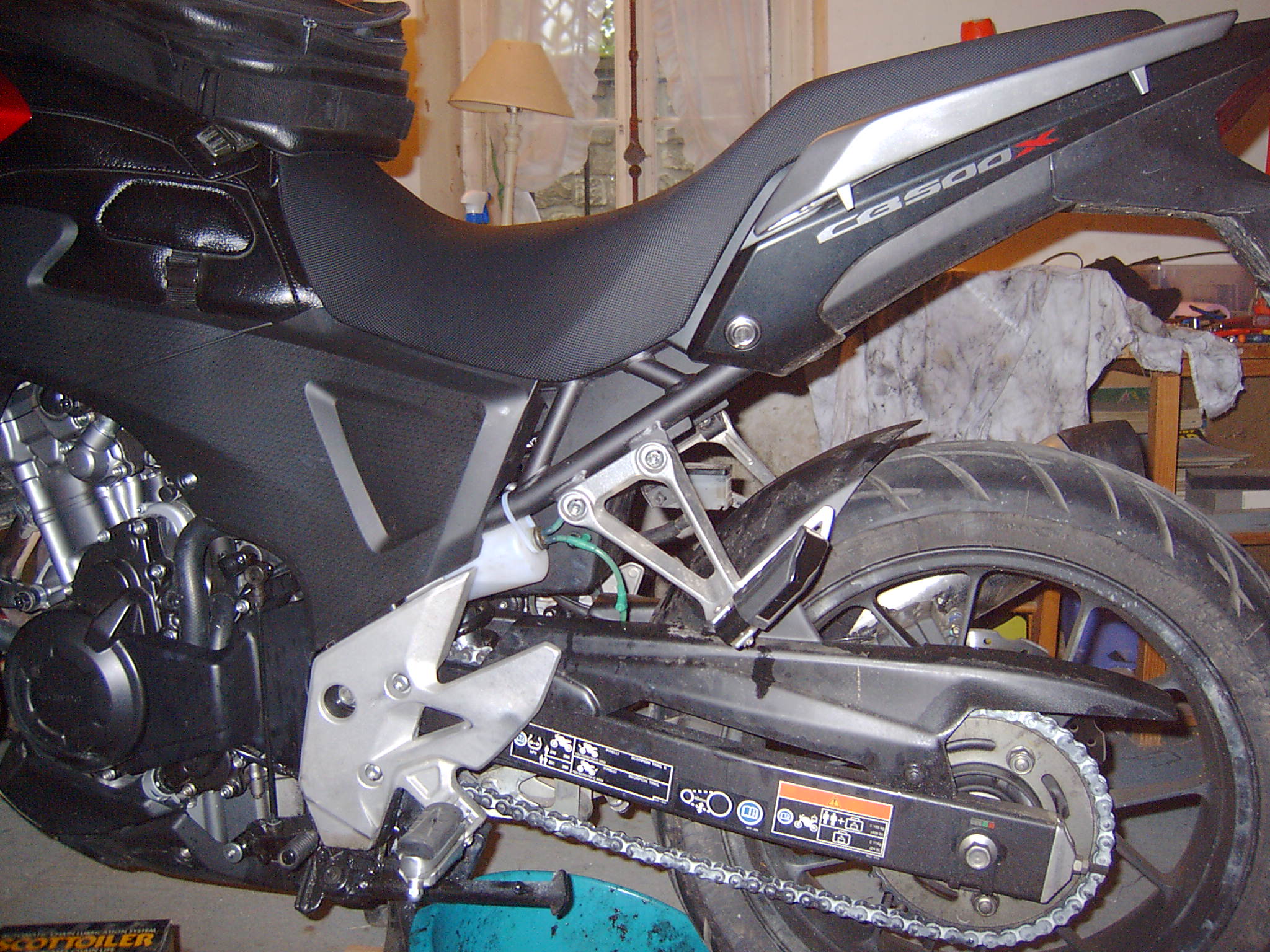

Salut ,
Sur une CB 500 X , j'avais fait ça ;
Réservoir 250cc = 3/4000 kms d'autonomie (c'est cohérent avec les 1500/2000 du Tutoro automatique ) , mais toujours ce robinet à penser à ouvrir/fermer , et remplissage un peu fastidieux .
C'était un essai provisoire pour valider le graissage par le patin , mais il est resté tel quel tout le temps où j'ai gardé cette excellente petite machine .
Un robinet pour régler le débit et un autre robinet pour le ON/OFF (aquariophilie Truffaut)
Tailler l'insert laiton en "bec de canard" pour éviter que l'écoulement se bouche si il se retrouve plaqué sur le fond du patin de chaine .
Percer le patin de chaine avec un forêt normal à vitesse plutôt élevée (si je me souviens bien) , le caoutchouc se perce plus facilement que je ne me l'étais imaginé .
Faire le trou entre 5mm et 1cm juste avant le point le point de contact théorique de la chaine et du patin , ni + ni - .
Il m'a fallu 2/3 essais pour trouver le meilleur endroit (sur la 500 X , il y a une petite marque pour faciliter le repérage. Peut-être aussi sur la NCX , je vous dis ça dans 1 ou 2 semaines).

Tahiti : donc le graisseur de chaîne par le patin est fait d'un tube qui traverse le patin et y injecte l'huile qui se met alors à en déborder ? C'est assez astucieux. J'en avais vu d'autres qui graissaient à ce niveau mais par le dessus, et ça n'apportait aucun avantage par rapport à un graissage à la couronne.
Par rapport au graissage à la couronne, il doit y avoir une partie de l'huile qui est "perdue" sur le patin et autour ? Ça me paraît quand même plus "sale", non ?
Un des avantages du graissage au patin plutôt qu'à la couronne est la possibilité de le monter (à priori) sur n'importe quelle moto. Si toutes les bécanes n'ont pas de bras oscillant permettant l'installation d'une buse près de la couronne, elles sont toutes un patin pour la chaîne !
Oui sauf que le patin ne touche jamais la chaîne donc ça lubrifie que dalle ! Le patin c'est une protection du bras oscillant quand l'amortisseur se détend, la chaîne ne touche pas le patin en roulage normal.
Sur la photo, la moto est sur béquille centrale, donc ça touche et quand la moto est par terre, ben ça touche pas.
Bizarre d'avoir fait ce choix surtout par le dessus, à la rigueur, dessous le patin ça fini par tomber sur la chaîne.
