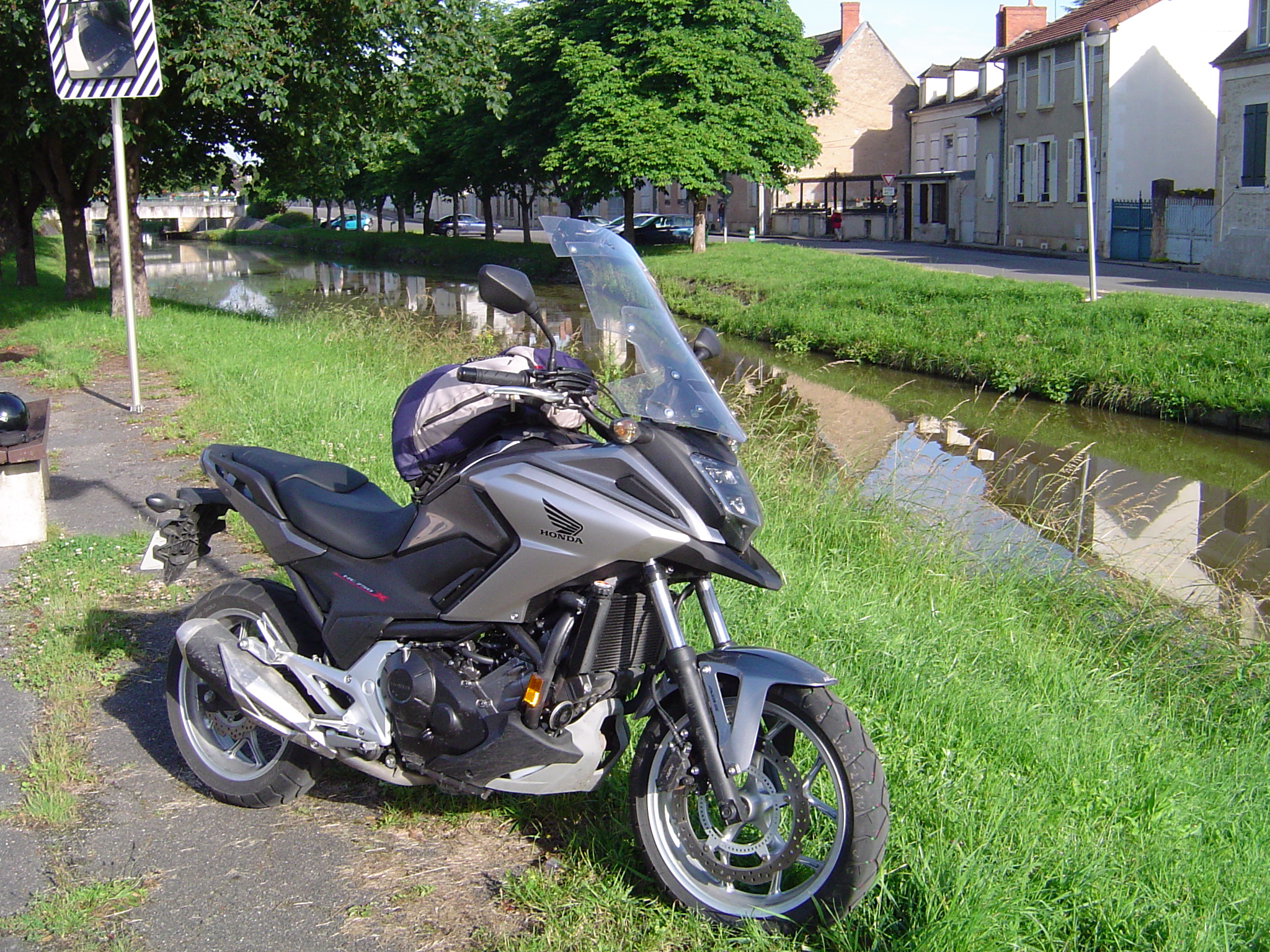

Proto de bulle home-made pour NCX 2O16
Il m'a fallu quelques essais de taille , découpe et inclinaison pour arriver à ce qui me convient . Il y a encore de l'amélioration à prévoir ; courber le tout à la chaleur et arrondir les angles sur le(s) prochain(s) essai(s). Mais la forme générale est là .
Bref , je suis sur la bonne voie et je roule visière ouverte en entendant au plus fort les briuts de roulements qui remontent le long de la colonne de direction puis l'échappement , le sifflement aéro du à la bulle et enfin les (légères) turbulences autour du casque .
En gros c'est super-confortable , même en croisant les camions avec du gros vent de travers , etc......
J' ai pris les cotes de découpe et pourrai les donner si ça intéresse quelqu'un . Pour le moment c'est un peu Mad-Max , mais ça devrait s'améliorer avec le temps .
La je suis impressionné....

C'est vrai que les Vstream semblent bien tentantes , mais pas dispo (pour le moment ?) pour Ncx 2016 .
C'est vrai aussi que plus le casque est près de la bulle , plus il est facile de l'isoler dans une "bulle" protectrice .
Je n'ai jamais essayé les séries K LT , mais j'aurais bien aimé voir ce que ça donnait au niveau protection .
SEcdem sortait quelque chose qui semblait pas mal pour les anciens modèles , il n'y a qu'à espérer qu"ils se remettent au travail pour la 2016 .
