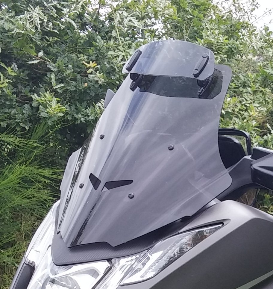

55€ chez Dafy moto pour le miens, version vis, testé 190 et toujours là...
Edit photo
Edit photo

Dans le poste sur la bulle fabbri pour nc750x 2016, j'ai monté l'équivalent du 6320 clip on mais en version vissable (qui nécessite des perçages de la bulle) pour 55€. Coté efficacité, c'est très efficace (plus que les rehausseur Bruudt). je peux rouler visière ouverte sans problème, j'ai juste un filet d'air pas trop gênant. Coté adaptions courbure de bulle aucun problème car le système Puig inclus un système de charnière qui permet d'adapter les supports à n'importe quel courbure (ce qui n'es pas le cas du system MRA).
Par contre sur la bulle Fabbri, j'ai du changer de largeur car le déflecteur taille N°2 était trop petit en largeur. la taille N°3 est parfaite.
Sur la bulle Fabbri avec réhausseur bruudt au max, aucun problème de pliage de bulle. La bulle vibre un peu à haute vitesse mais c'est tout. Par contre la bulle Fabbri est plus épaisse (4 mm) et plus rigide que les autres bulle ermax, givi, puig ,etc... qui sont en 3 mm. Donc je ne garantie rien avec les autres bulles.

Ca fait 3 ans que je roule ave le modèle 'pincé' sur une bulle Puig.
Suffisamment efficace, sans générer de vibrations importantes à haute vitesse ( bulle Puig de 3 mm).
J' ai choisi le modèle ' pincé' afin de ne pas percer la bulle d' origine, et pouvoir l' installer sur une autre bulle plus tard.
