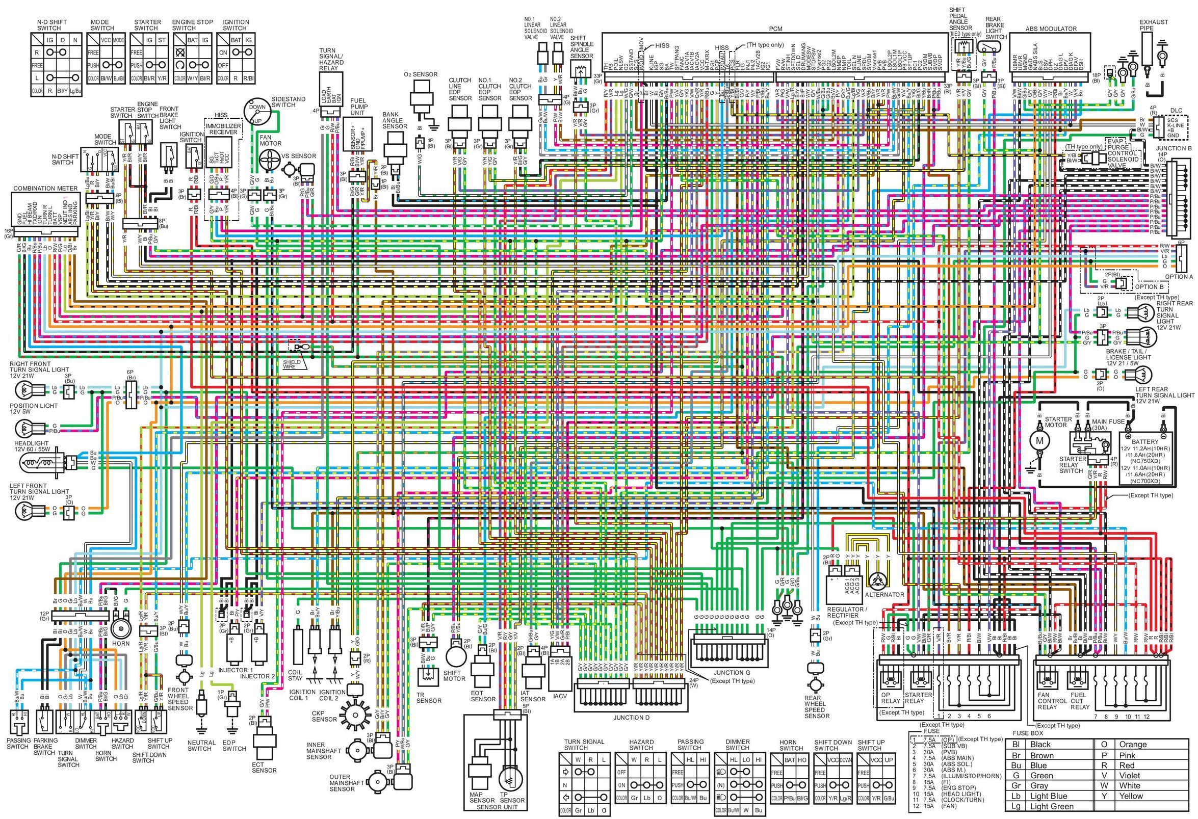

Bonjour ,
Je vais poser des poignées chauffantes sur ma 750 et d'après le schéma électrique il y a un connecteur 2 Pins (OPTION B ) alimenté avec un "-" et la sortie du fusible d'option , ce dernier étant alimenté par le relais d'option collé à la mise du contact.
J'ai bien trouvé derrière le flanc gauche près du phare avant ce connecteur , et après avoir retirer son bouchon ( attention languette ) un test à l'ohmètre semble confirmer : 1 pin passante avec le chassis ( "-" ) et l'autre passante avec le support de fusible d'option dans la boite à fusible à coté de la batterie.
On voit que le connecteur 2 Pins reprend 2 des fils de la prise d'option 6 Pins ( mais que 5 cablés ).
Question : quelqu'un a t il déjà utilisé ce connecteur ?

boitoto a écrit :.... d'après le schéma électrique il y a un connecteur 2 Pins (OPTION B ) alimenté avec un "-" et la sortie du fusible d'option , ce dernier étant alimenté par le relais d'option collé à la mise du contact.
Si je comprends bien tu as déjà le relais OPTION monté dans la boite à fusible et un bout de faisceau qui va du connecteur OPTION 6P (5 branchés) jusqu'à l'avant de ta moto. Veinard ! Ta moto est pré-équipée tant mieux parce que ce n'était pas mon cas (700 NCX 2012).
J'avais faisun tuto pour installer le faisceau OPTION tu pourras y trouver quelques images pour voir où est le connecteur OPTION 6P. Mais normalement tu n'as plus qu'à te connecter sur le 2 broches qui est remonté à coté de ton phare.
Le test est facile avec un voltmètre entre les 2 PIN du connecteur il doit y avoir :
12V avec le contact
0V sans le contact
0V avec le contact et le fusible option retiré
Si tes poignées chauffantes n'ont pas le bon connecteur, on a expliqué où en trouver dans le tuto et les messages qui suivent.
Le faisceau option te fournit 7,5A (normalement : à verifier dans la boite à fusible). Contact coupé tu ne videras pas ta batterie ;)

Merci pour vos réponses .
Pour le relais il n'était pas monté d'origine , je l'ai acheté ( seulement le relais et le fusible ) .
Le connecteur 2 broches dans le flanc gauche vers le phare avant est d'origine je pense et je l'ai déjà vu sur une autre 750NCX DCT de 2015 ( la mienne est de 2014 ).En fait ma moto semble cablée comme le schéma ci dessus : le connecteur 2 broches ne se connecte pas sur le 6 broches il est pris en parrallèle , avant : fil vert = masse ;fil rouge/violet = sortie puissance du relais d'option.je n'ai pas oté le ruban du faisceau pour vérifier la couleur des fils , l'ohmètre semble confirmer le schéma. D'après d'autres forums les parties encadrées de pointillés seraient les options "locales" . Pour le relais option B il serait sur toutes les motos sauf TH qui voudrait dire THailande.
Les poignées technoglobe sont livrées avec très peu de doc mais il parait que la puissance serait de 50W.
Je ferais une mesure de courant à 100% de chauffe pour en déduire la puissance.Si mes poignées doivent tirer plus de 7.5 A je prendrais l'option de rajouter un relais externe .Je confirmerais - ou pas- le cablage de ce connecteur 2 broches quand j'aurais le temps de me lancer dans le montage des poignées....
